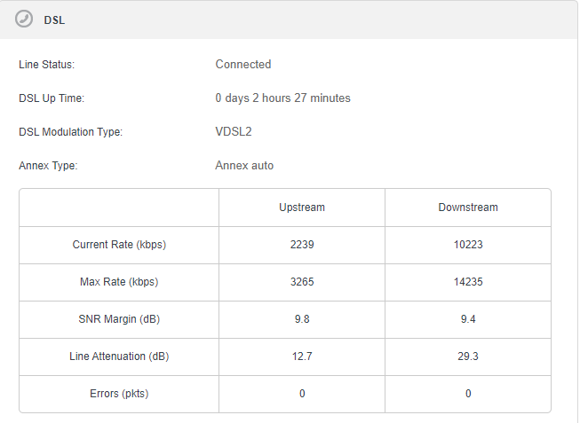

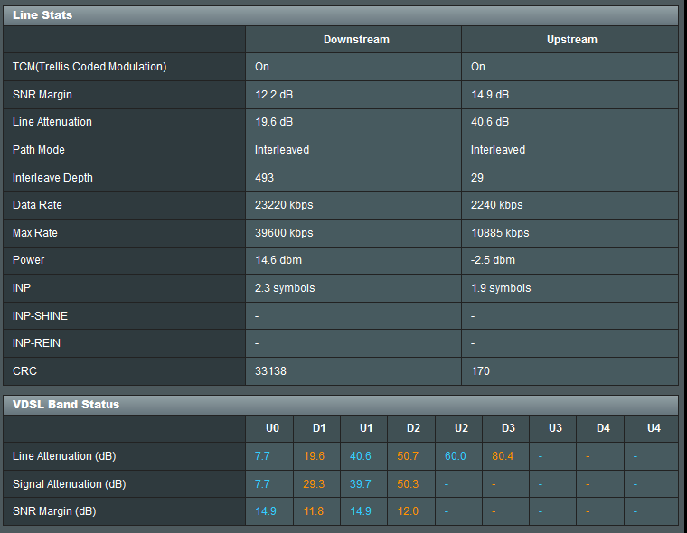

Co můžeš udělat hned, je kouknout do administrace modemu, kolik modem naměřil dostupného pásma - ukáže ti, jaké jsou limity tvé linky, útlum apod. pro up- i downlink. Třeba zjistíš, že problém není poslední míle, ale přetížená síť Kyslíků...
hledej něco takového:
[89957-vdsl-png]
máš dost nekvalitní kabel, SNR je řádově horší než mám třeba já, útlum je naopak lepší.
Takže bych volal na O2, ať projdou trasu a zkusí opravit spoje u kabelů.
edit: ano, aktuálně ti to jede 10M down (teoretické maximum je 14M down)
