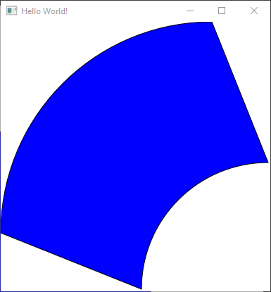

				JavaFX - Jak jednoduše rozdělit shape?
Pomocí tohoto kódu vytvořím Path
import javafx.scene.Scene;
import javafx.scene.layout.Pane;
import javafx.scene.paint.Color;
import javafx.scene.shape.*;
import javafx.stage.Stage;
public class DivideShape extends javafx.application.Application {
    @Override
    public void start(Stage primaryStage) {
        var path = new Path(new MoveTo(200, 380), new LineTo(0, 300),
            new ArcTo(300, 300, 0, 300, 0, false, true), new LineTo(380,
                    200), new ArcTo(180, 180, 0, 200, 380, false, false));
        path.setFill(Color.BLUE);
        primaryStage.setTitle("Hello World!");
        primaryStage.setScene(new Scene(new Pane(path)));
        primaryStage.show();
    public static void main(String[] args) {
        launch(args);
}Ten potřebuji rozdělit na 5 částí (na 5 samostatných Path), tak jsem vytvořil 5 objektů, tvořící dohromady objekt výše.

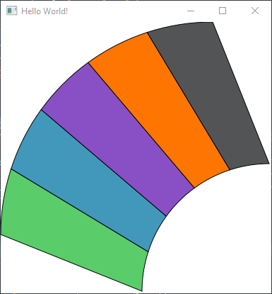

@Override
    var path2 = new Path(new MoveTo(200, 380), new LineTo(0, 300),
                    200), new ArcTo(180, 180, 0, 200, 380, false, false));*/
    var pane = new Pane();
    var moveTo = new MoveTo(200, 380);
    var lineTo = new LineTo(0, 300);
    var arc_big = 300;
    var arc_small = 180;
    for (var deg = 198; deg <= 270; deg += 18) {
        var path = new Path(moveTo, lineTo);
        lineTo = new LineTo(300 + arc_big * Math.cos(Math.toRadians(deg)), 300 + arc_big * Math.sin(Math.toRadians(deg)));
        path.getElements().add(new ArcTo(arc_big, arc_big, 0, lineTo.getX(), lineTo.getY(), false, true));
        var move = new MoveTo(380 + arc_small * Math.cos(Math.toRadians(deg)), 380 + arc_small * Math.sin(Math.toRadians(deg)));
        path.getElements().addAll(new LineTo(move.getX(), move.getY()),
        new ArcTo(arc_small, arc_small, 0, moveTo.getX(), moveTo.getY(), false, false));
        moveTo = move;
        path.setFill(Color.color(Math.random(), Math.random(), Math.random()));
        pane.getChildren().add(path);
    primaryStage.setScene(new Scene(pane));
}Kód sice funguje, ale je příliš složitý. Navíc, i když jsem tento kód vytvořil, přesto jsem si po necelém měsíci nepamatoval, jak vlastně funguje.
Šlo by to, prosím Vás, nějak zjednodušit?
Děkuji
PS. Ještě mě napadla možnost to skutečně rozdělit na 5 částí, ale asi to nepůjde respektive nikde jsem nenašel zmínku o tom, že by něco takového bylo možné provést.

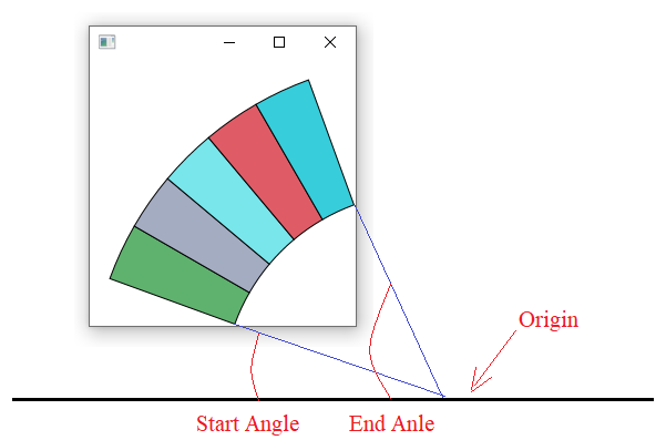

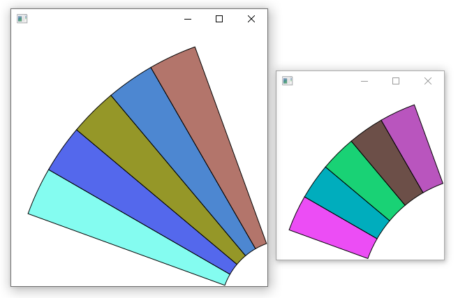

Moc se omlouvám za pozdní odpověď. Děkuji, Váš kód je dobrý, nicméně řešil jsem stejný problém na StackOverflow a poradil mi tento kód.
I když se kód jeví jednoduše, nepřišel jsem na to, jak upravit hodnoty, abych dosáhl stejného výsledku. Nejde mi o velikost okna, pouze aby byl oblouk vypadal stejně a dotýkal se levé a horní strany.
Na moji otázku, jak mám hodnoty zadat, mi odpověděl tímhle obrázkem, s fieldy
a že musím kód správně pochopit.
Jenže, jak jsem řekl, i když se kód jeví jednoduše, nepřišel jsem na to, jak hodnoty správně zadat.
Prosím o radu.
Děkuji
Jenže tenhle kód dělá něco jiného, i když trochu podobného. Takže požadovaného výsledku nedosáhneš žádnou úpravou parametrů.
Aha. Tak to je ten problém. A nelze dosáhnout aspoň podobného výsledku? např. aby oblouky tvořily část kružnice a ne elipsy.
A proč chceš dosahovat podobného výsledku, když ten můj kód dělá přesný výsledek?
Vlastně ano, takže tím bych to uzavřel. Děkuji

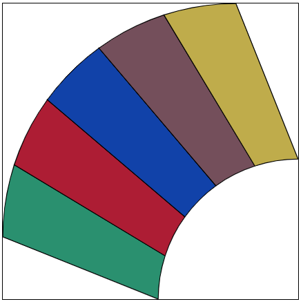

Tak jsem si to přepsal do JS + SVG (kód je ale i tak velice podobný) a takový je výsledek:
![[89980-shape-png]](https://pc.poradna.net/files/89980-shape-png)
https://jsfiddle.net/0p6375z2/
Děkuji, ale tímhle způsobem to dělat nechci.
