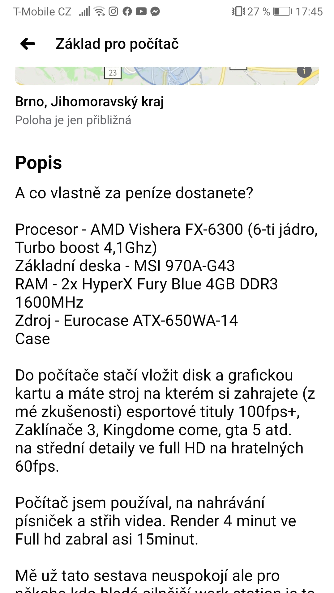

Druha možnost na zvazeni - koupit stary vnitřek - treba tohle je na marketplace v brne a okolí za 30…
MM_tank 07.05.2020 18:05

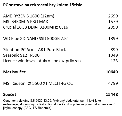

Jenze ti tu kecaj, za 10 az 15K ani pro hooooodne rekracniho hrace herni PC neudelas. Jedine co muz…
RedMaX 08.05.2020 09:03

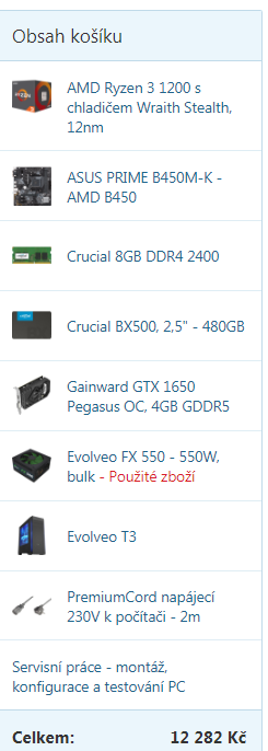

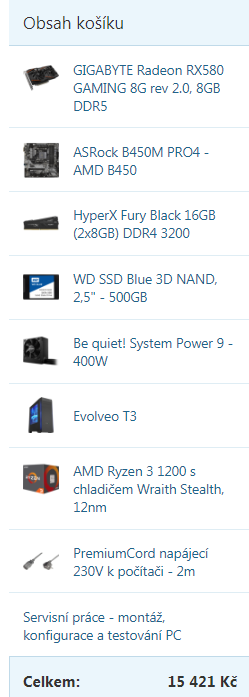

Tak jsem projel ty PC sestavy zde v příspěvcích a tohle by mohlo být ok? viz foto
Ragnar 08.05.2020 12:09
Ragnar
Kristova noho... Evolveo? Jsi pyroman? Nejsem přítelem M.2 disků (topí to jak prase). Ty že jsi rekr…
mif 08.05.2020 12:30

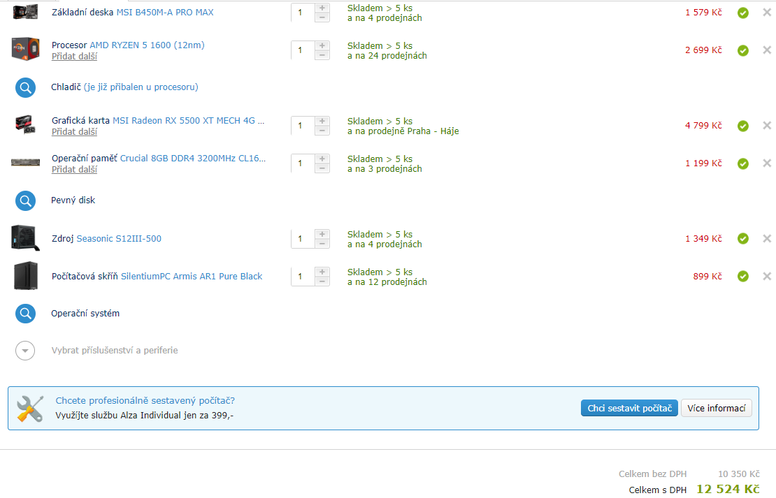

Perfektní díky, na tuhle odpověď jsem čekal ! :) Dal jsem to vše do CZC,TSBohemia a Alza....nejlépe…
Ragnar 08.05.2020 14:25

Tak ušetříš za SSD. Každé kilo srdci milo ;-) edit: Zálohovat na SSD není moc dobrý nápad. Na záloh…

Kdybys mel nekoho kdo se v tom vyzna dalo by se dost usetrit {pouzity cpu, grafika} windows z aukra za 125
Druha možnost na zvazeni - koupit stary vnitřek - treba tohle je na marketplace v brne a okolí za 3000, hdd mas, grafika jeta 1050ti okolo 2000, nova 1650 okolo 5000.
Samozrejme nevyhody - stare, muze se posrat kdykoliv, nizsi vykon, vicemene zadna zaruka. Na marketplace se obecne cena smlouva a doporucuji osobni odber. Musel bys mit nekoho kdo to da dohromady a vyzkouší v ramci nejake zaruky na vyzkouseni.

Já to vidím takto
[90099-sestava16k-png]
Pokud tu tisícovku kriticky nepotřebuješ nechal bych 16g ram.
Procesor jsem dal 6j/12vláken - zase pokud smrtelně nepotřebuješ ušetřit 800
je to určitě lepší volba.
Pokud to potřebuješ dostat pod 15 vyhoď relativně zbytečný (na dvě hry) SSD disk.
Windows - není započítán počítá se s tím, že si koupíš na aukru, někdo ti to nahraje na flash a nainstaluje.
Jinak je to +3300 bohužel.
