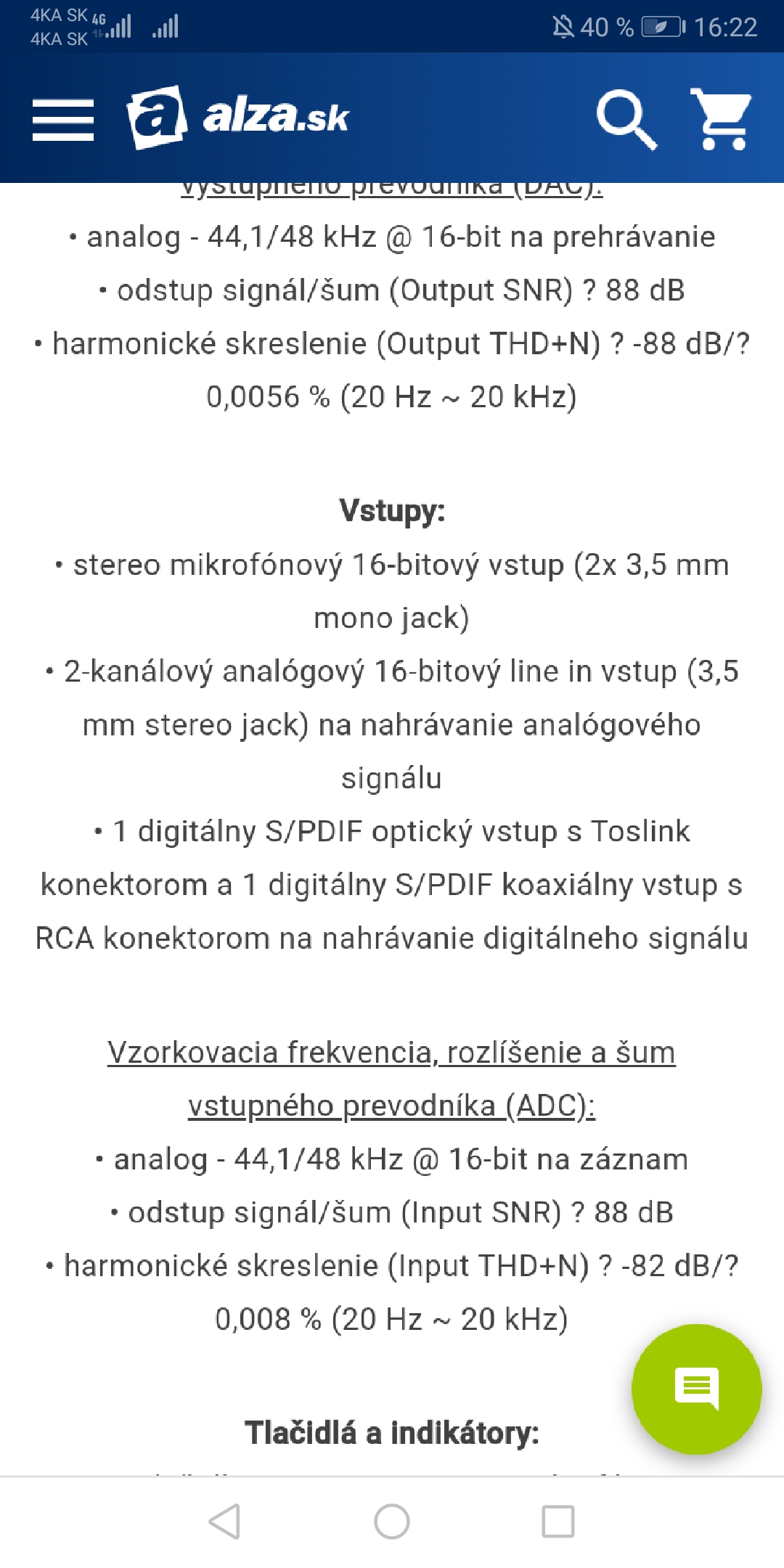

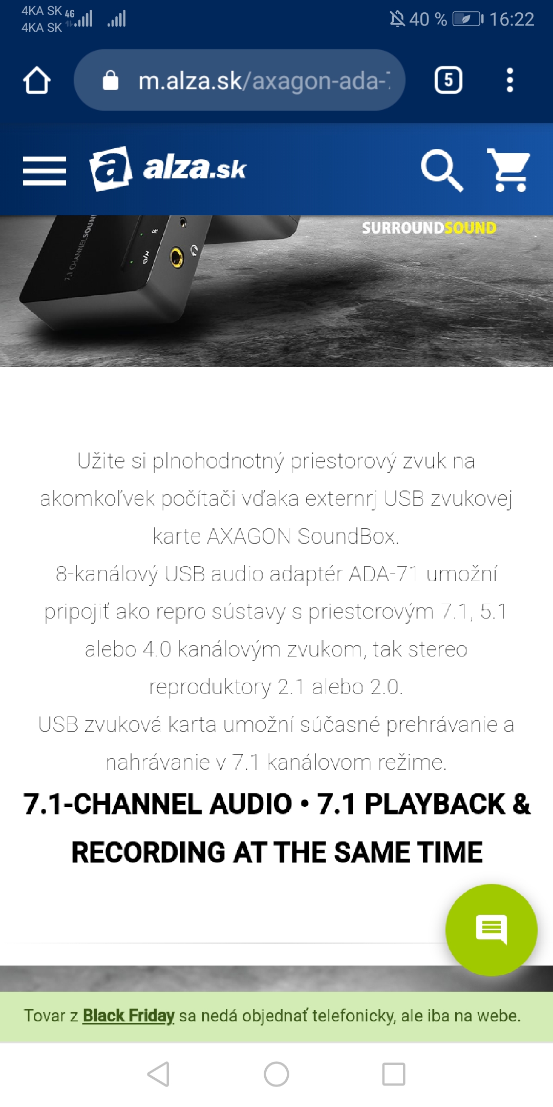

Mam tento prevodnik s tym to chcem skusit poriesit len rozmyslam jak donho napojit ten aktivny sub v…

Jo takhle... ADA-71 je externí zvukovka, nikoliv D/A převodník. Z optiky na analog se dají koupit DA…
mif 14.05.2020 17:08
??? Co s tím má společného externí zvukovka k PC ??? K té zvukovce samozřejmě můžeš ten "sub" připoj…

Prostě je to zvukovka. https://www.axagon.eu/produkty/ada-71 Nevěřím, že by fungovala jen jako DAC (…
mif 14.05.2020 17:18
Vždyť to píšu ... Nicméně repráky připojit může (asi měl problém s CINCH versus jack) a když to při…
