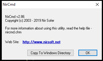

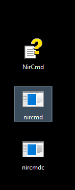

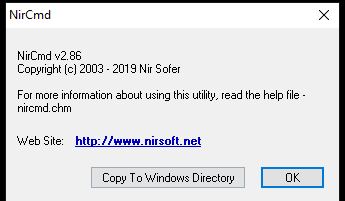

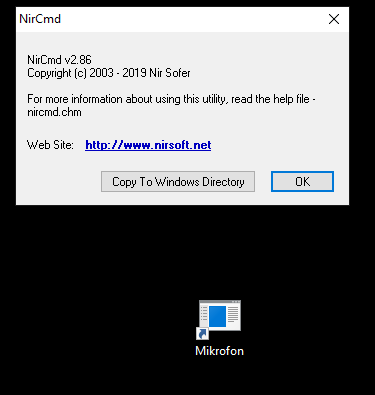

Bohužel mi to nefunguje označený soubor mi ukáže jen tohle viz na obrazcích a neoznačený neudělá vůb…
Tomáš Dolák 21.05.2020 13:32
Tomáš Dolák
A spouštíš to s příslušným parametrem?

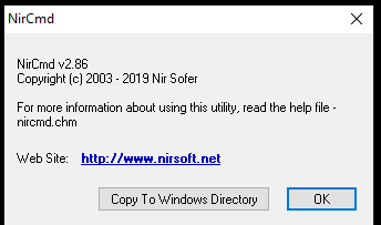

Nejsem si úplně jist jen co mám ještě stažené je tohle: Jestli to je ono ?
Tomáš Dolák 21.05.2020 13:49
Tomáš Dolák
To je zase jiný program.

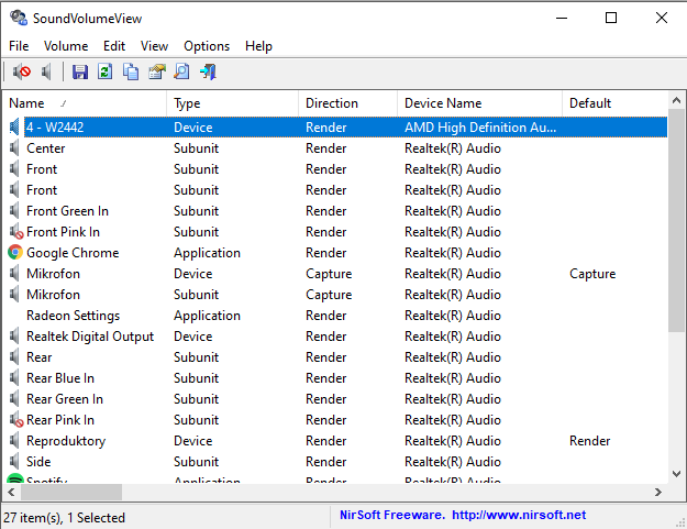

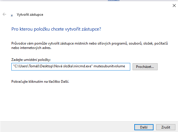

Zkusil jsem to udělat podle jednoho YT videa tak se chci zeptat jestli o je takhle správně nebo jsem…
Tomáš Dolák 22.05.2020 09:44
Tomáš Dolák

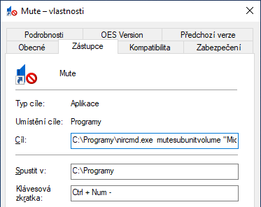

Přibližně takto - musíš upravit cestu podle svého a případně název zařízení. C:\cesta k programu\ni…
host 22.05.2020 09:51

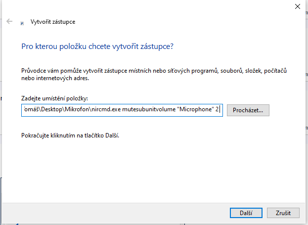

Udělal jsem to tedy tak všechno se uložilo bez problému ale jakmile spustím vyskočí mi zase tahle ta…
Tomáš Dolák 22.05.2020 10:08
Tomáš Dolák
Vytvoř zástupce jen pro ten nircmd.exe. A pak ve vlastnostech zástupce zadej parametry, viz. můj obr…
host 22.05.2020 11:12
Ano, uděláno. Pořád ta stejná chyba.
Tomáš Dolák 22.05.2020 11:36
Tomáš Dolák
Něco zadáváš špatně. Z toho obrázku nejde poznat co.

Tomáš Dolák
Snad vidíš, že tu cestu s mezerou v názvu to nepřečte a skončí to u Nová. Vlastně jsem ani nepochop…
