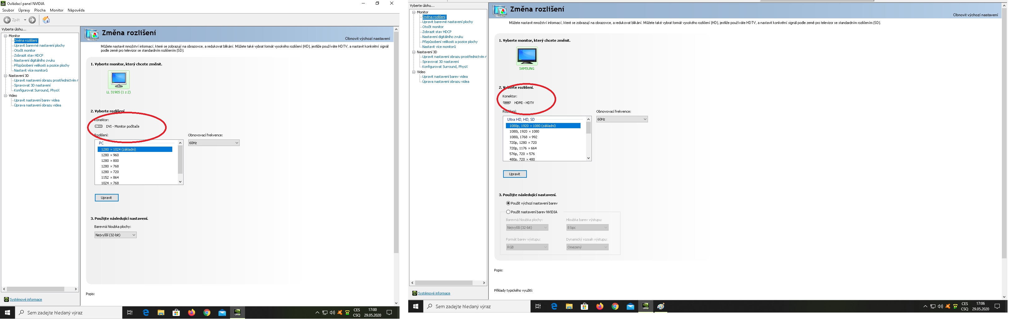

Já udělal takovou zkušenost, já když grafiku připojím HDMI kabelem do monitoru na kterém je adaptér…
