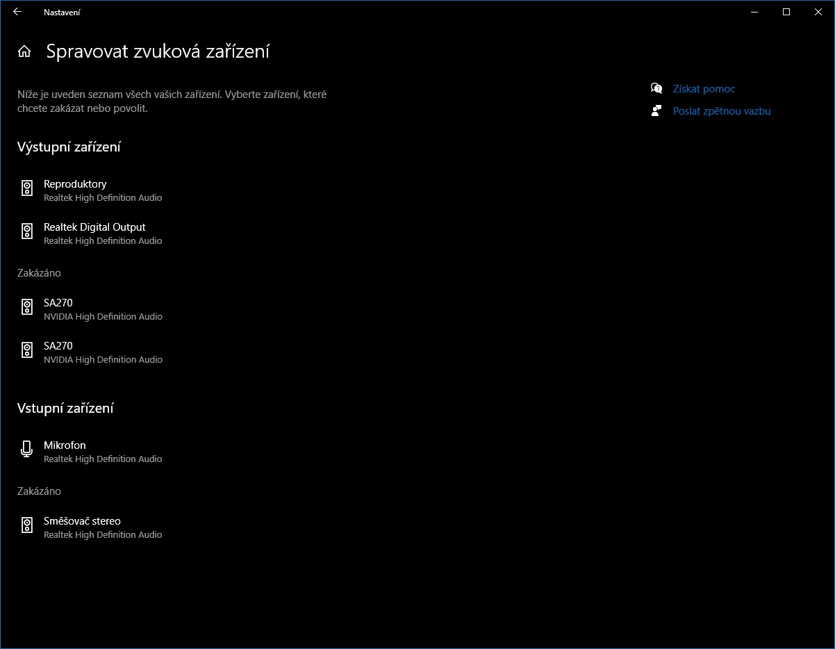

Ve správci zařízení to žádnou chybu nehlásí, pomuže částečně jen obnovení systemu a pohrání si s nastavením ve Win a nějak to zase rozchodím, ale dnes to po těch 4 dnech udělalo znova. Opravil jsem to, ale je to unavující to opravovat pořád dokola. Dolů dávám nastavení zvuku,

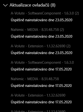

Ok, tak už asi vim čm to je, WU mně sám instaluje drivery viz. "aktualizace".

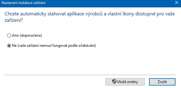

Vypnul jsem autoamticky aktualizace viz. "zakaz aktualizaci"

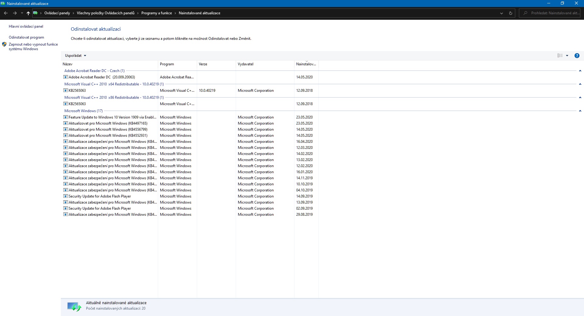

Teď otázka ... jak odinstaluju ty aktualizace? nejde mně zvuk ... nemám je v historii, viz. "nainstalovane aktualizace"

Zakázat aktualizaci ovladačů.
A konkrétně kde to zakázat prosím? Hledal jsem ale nenašel. Jen vrátit změny ovladače, aktualizovat ovladač atp.
"windows 10" zakázat aktualizaci ovladačů

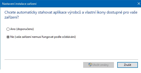

Tohle je ono? To už jsem psal že jsem vypl, stačí to aby mně windows update necpal aktualizace zvukovky nebo je potřeba ještě něco?

Mám úplně stejný problém. I přes zákaz update ovladačů mně Windows při nejbližších aktualizacích tam ten ovladač nacpal znovu. Vždy, když přestane jít zvuk, musím nainstalovat znovu "Nahimic3Restore-SWCv1.6.1.0-EXTv1.1.26.61028". Počítač jsem stavěl letos na jaře a ovladače jsou stažené ze stránek. MB mám MSI B450 GAMING PLUS MAX. Jsem zvědav, zda ti to pomůže.

to vypadá na nějakou chybu v nastavení mixéru zvuku ve windows.
https://pc.poradna.net/files/90256-nastaveni-zvuk-jpg
používáš všude sluchátka přes jack, nebo taky repro v monitoru přes hdmi nebo dp kabel?
Takhle to mám nastavený i teď,tak jak je na tom obrázku a vše funguje, tam problem nebude si myslim.
Mám jen sluchátka pořád zapojeny vzadu do desky, nepoužívám repráky.
