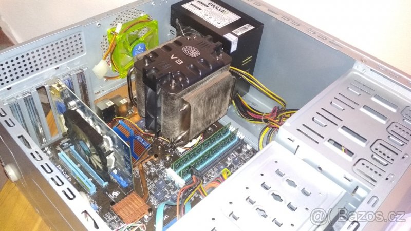

Měl bych dotaz, zda nějak vadí jak se položí PC Case? samozřejmě když stojí normálně na výšku a nahoře je zdroj(u starších) PC je v pořádku. (V novějších už bývá dole, ale to se netýká mně.) pouze bych chtěl vědět (viz. foto) pro nejlepší vysvětlení: bude to v něčem vadit? když nebude na výšku ale takto? aby to kvůli zdroji (nebo jiném komponentu) nějak nevyzkratovalo že to není přímo na výšku.
Předem díky, za kladné odpovědi. :)
Klíidně to nech ležet, pokud to nevadí mechanikám, jsou-li. Nemáš zdroj, ale Evolve. Když chceš klad…

Moje sestava vypadá nějak takto. tak nevím zda nebude problém.

Case muze byt klidne na lezato, jediny problem muze byt s mechanikou na tacky pod pivo, nebo co se t…

Skříní je pochopitelně jedno jestli leží nebo se válí na boku. Máš tam na prasáka uchycenou desku -… poslední
MM_tank 22.06.2020 23:04
MM_tank
Máš tam na prasáka uchycenou desku - pokud nemá zadní bracket tak to jednou vyzkratuješ až tam budeš něco připojovat. To bych řešil.
Ten přídavný potenciometr k chladiči cpu se válí na desce někde mezi grafikou a procesorem ?

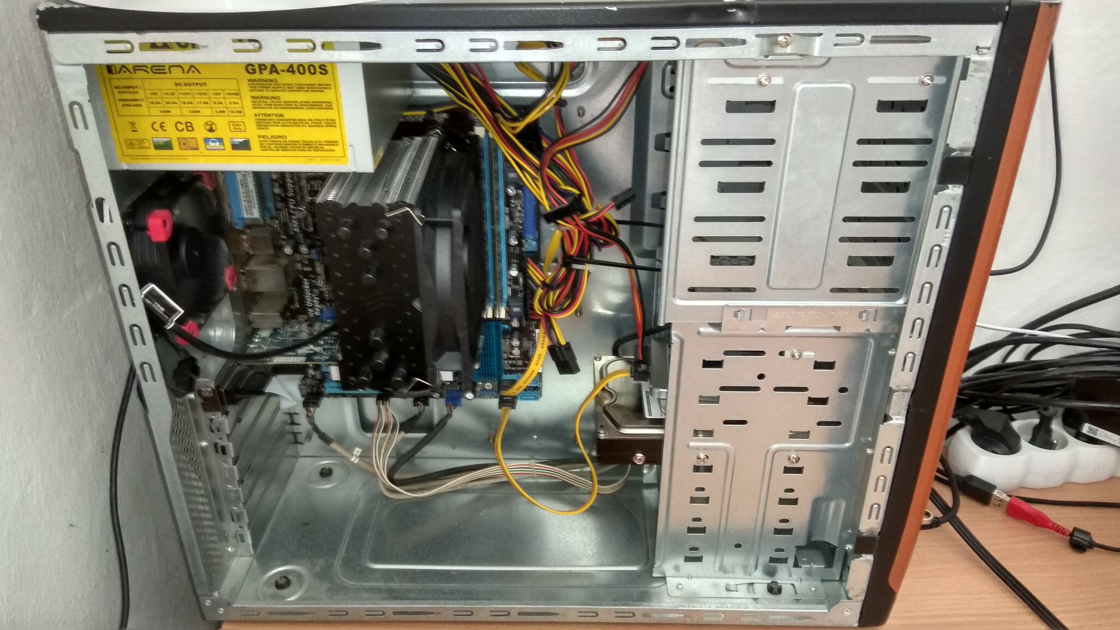

Druhá fotka:
plíšky zadního bracketu u desky jsou asi vražené do konektorů (např. usb, lan) mají být vně
na levitující ssd obětuj kilo https://www.tsbohemia.cz/axagon-rhd-225-redukce-2x-2-5-3-5-_d168549.html
na malým žlutým štítku u zdroje je rok výroby. podívej se na něj a popřemýšlel jestli to stojí za to :-) na velkém štítku zdroje je jako varování i atomový hřib.
