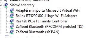

preškrtnutý adaptér vidím na problém v notebooku. Ovládač zo stránky podpory ? má to manuálny prepínač na zapnutie WiFi ?
má tlačítko F12 je na něm anténka a kontrolka svítí modře když na ni kliknu tak se zbarví do červená a na ikonce na hlavním panelu vis příloha výše je tam ten samý stav čili červený křížek díky

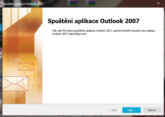

Ještě poznámka: a to za první po dlouhé době jsem použil tento nástroj CCleaner uvolnil mi 4GB a za druhé se mi do toho plete toto pokaždé vis příloha ,když zapínám NB nebo jak jsem zjistil i když zapínám WiFinu tím tlačítkem, jestli to nenapoví někomu odtud čím to může být? nerad bych byl aby se potvrdilo že je to hardware co mi děla potíže s tím WiFi adaptérem, mě se zdá když jsem instaloval tiskárnu HP Deskjet F2480 tak od té doby se mě ten dialog vis příloha objevuje.Já vím že by to chtělo přeinstalovat systém ale kde ho vzít ? díky
4gb jsou smazané soubory z různých tempů. ve windows je nástroj vyčištění disku, pokud ti to na terabajtovém hdd nějak zavazí.
outlook nemá s tvým hw nic společného.

Zajímavá věc když to vypadne wifi adapter obyčejně chvíli po startu tak mě to nejde nijak odstranit jako je nástroj odstranit potíže a podobně ,ale jakmile tam připojím kabel od routeru nebo dám do usb adaptér edimax tak hned naskočí to není nic světoborného ale jak odpojím ten kabel od toho routeru nebo vytáhnu adapter edimax s usb tak mě to funguje stále tím chci říct že ten wifi adapter co je notebooku funguje to ať mi někdo vysvětlí
díky
windowsí nástroj "odstranit potíže" nikdy nestál za nic.
pro masochisty sice generuje log, ten není špatný, ale jinak je ten krám k ničemu, dělá a radí nesmysly.
proč ti nefunguje obyčejné drátové připojení nevím, tvůj popis nestojí za nic, není tu jediný výpis konfigurace, ani slovo o instalaci ovladačů. tak co s tím.
