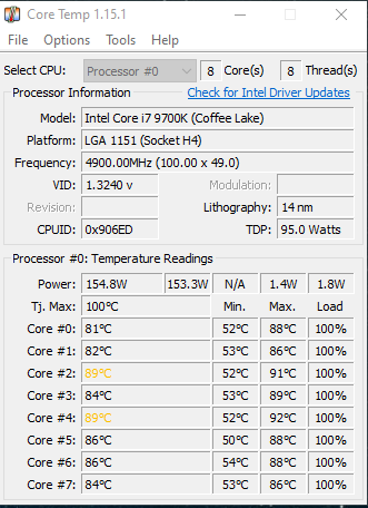

Pridávam aj fotku z core tempu s ktorím som si sledoval teploty

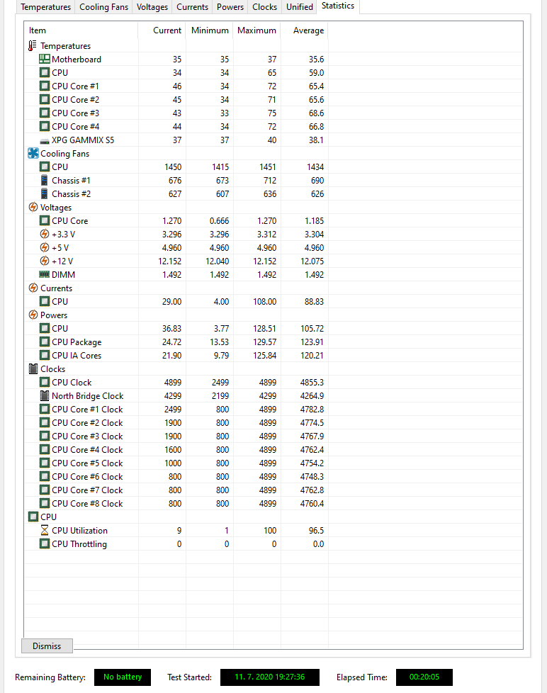

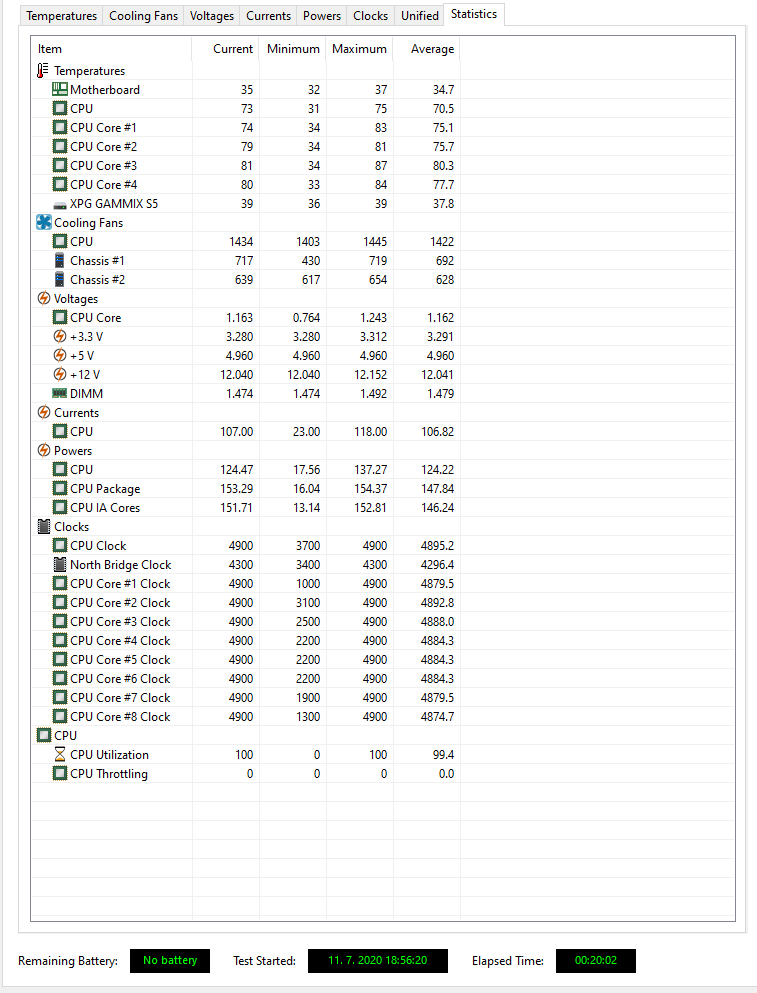

toto je výsledok po dalších 20 minutach bez použitia core temp...Divne že teraz sa to na 90 ani nedo…

Teraz po treťom 20 minutovom teste skončili teploty dokonca výrazne pod 80 stupnov...Tak mi teraz po…

Tu je špatně snad úplně všechno. 1) Test prstu na chladiči, který se tu neustále opakuje, je sice k…

Core temp měří teplotu v jádru procesoru, mezi jádrem a chladičem je ještě kovový plát a pasta (i z…
