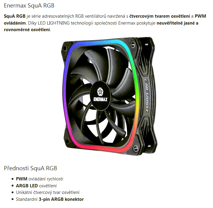

A svieti to len po okraji, alebo celé? nový
vavrapeter 18.07.2020 18:34
vavrapeter
Zkus si přečíst obrázek a zaměř se na to nečerné. [90711-vent-png] nový
