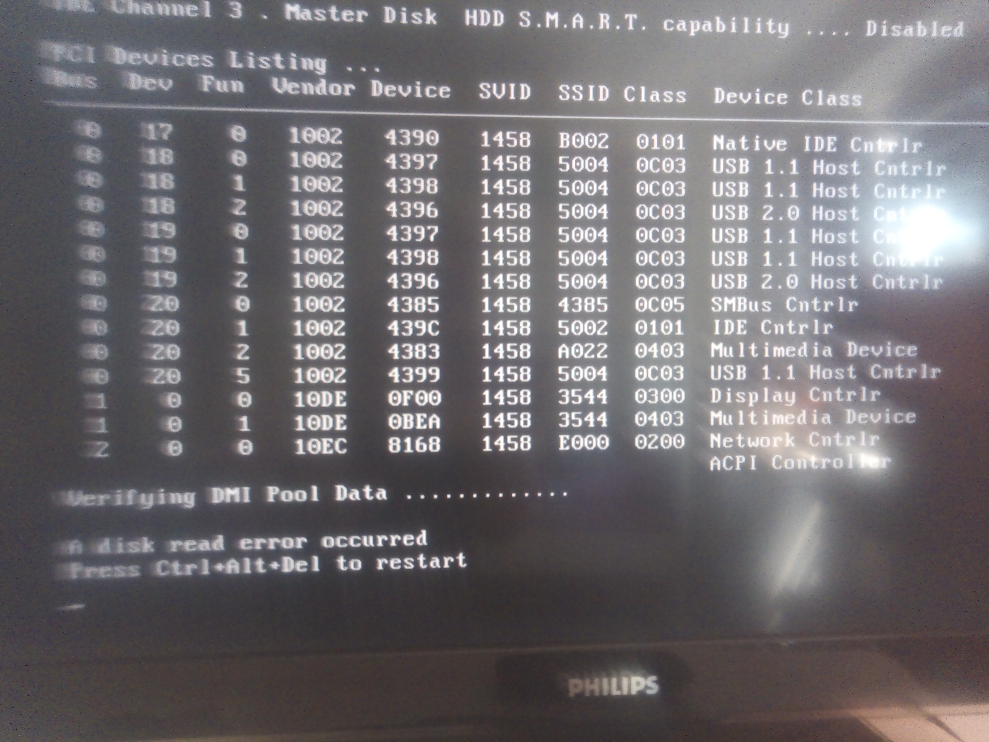

Přidat otázku mezi oblíbenéZasílat nové odpovědi e-mailem Počítač při zapnutí začne psát NO DISK READ OCCURRED
Dobrý den, moc prosím potřebuji pomoc někoho kdo se vyzná, večer sem vypla pc a šla spát, ráno když sem ho chtěla ho zapnout, začalo mi naskakovat tohle. Zkoušela jsem ctrl+alt+delete a nic se nedělo akorát se vypl a opět na mě vyskočil to stejne. Prosím moc o R ad u. Dekuju
je zastrčený datový i napájecí kabel k disku? je v biosu zvolené správné pořadí bootování z disku? n…

Wikan 12.08.2020 14:11
Nejpravděpodobnější je jedna ze tří možností: 1/vypadlý nebo částečně vysunutý datový kabel k disku…

večer sem vypla pc a šla spát, ráno když sem ho chtěla ho zapnout, začalo mi naskakovat tohle. pok…
blue5 12.08.2020 22:30

Jestli jsi s tím PC manipulovala v zapnutém stavu, je dost možné, že se ten disk poškodil. V lepším…

Ahoj nemáš tam strčenou flashku ?? Jestli jo vyndej ji.

Myslím, že by to hlásilo něco jako "No bootable disk", ale možné je všechno.

Nebo by to flešku přeskočilo a bootovalo z dalšího disku...

Mno, nelze generalizovat. Mně se jednou stalo (ne moje PC), že stroj odmítl bootovat kvůli donglu od…

Řešili jsme taky před léty s kolegou něco podobného u notebooku jeho manželky. A příčinou bylo, že s… poslední

Taky možnost. Chtělo by to vědět, jak je nastavené pořadí bootování. Nebo to zkusit stiskem F12 a vy…

Pokouší se bootovat ze správného disku? Tohle mě občas dělá počítač, když si z nějakého důvodu usmy…
je v biosu zvolené správné pořadí bootování z disku? neumřela baterka na základní desce?
dá se nabootovat z nějakého univerzálního nástroje (cd, usb) - třeba hirens64? on vidí původní disk?
nebo dá se disk vytáhnout, přidat k jinému stoláku a zkontrolovat jeho obsah?

Takze sa pocitac cez noc niekam presunul? Odskrutkuj bocnicu a skontroluj kabelaz, tak ako tu uz bolo napisane.
Jestli jsi s tím PC manipulovala v zapnutém stavu, je dost možné, že se ten disk poškodil. V lepším případě jen souborový systém
a teď nenabootuje. Mrkni do BIOSU, jestli ho PC vůbec vidí. Pokud ne, tak zkontroluj datový a napájecí kabel.
Taky odpoj všechny USB kromě klávesnice a myši.
Řešili jsme taky před léty s kolegou něco podobného u notebooku jeho manželky. A příčinou bylo, že se zřejmě snažil bootovat z myši, protože po odpojení myši vše fungovalo jak má. A to i přesto že všechno legacy usb a bootování z usb tam bylo vypnuté, prostě internal HDD only. Takže rada byla před startem myš vytáhnout, nic jiného se s tím dělat nedalo.
Taky možnost. Chtělo by to vědět, jak je nastavené pořadí bootování. Nebo to zkusit stiskem F12 a vybrat.
Pokud ale disk není v Biosu vidět, vše je správně zapojené, tak to vidím na nový disk.
Tipuju, že bitovou kopii disku tazatelka mít nebude...
Tohle mě občas dělá počítač, když si z nějakého důvodu usmyslí bootovat nevim z čeho, je fakt, že hláška je ale "mising operating system"
Vidí bios bootovací disk?
Chyba čtení by znamenala že je problém s diskem, což asi neni moc dobrá zpráva (ten problém nemusí nutně znamenat odešlý disk, může být to třeba jen chyba napájení).
Co ta poznámka SMART capability disabled co je na kanálu 3Master (pokud to neni CD/DVD/BD mechanika, je to podezřelé)
Já třeba bych postupoval tak, že bych se nejdřív podíval do biosu, jestli vidí všech x disků a jestli chce bootovat ze správného, pokud ano, zkusil bych nabootovat do live linuxu a podíval by se, co si myslí on.
