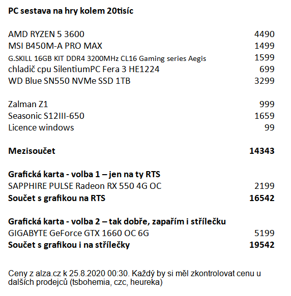

Ceny trochu klesly:-)
Dal sem tam slabší desku /bez vlivu na výkon/, šestijádro, 16GB ram, chladič cpu, 1TB nvme disk a bez grafiky solidních 14350.
Počítám to na alze protože mi z těch největších přijde zpravidla nejlevnější, zkontroluj si to jinde. Nebo si na czc vyjednej slevu.
I s novou grafikou to vyjde na 16500 / 19500. Čtyřjádro bych při takovém rozpočtu nebral.
Deska úplně stačí - pokud by do ní nešel dát nový cpu a ty ses rozhodl že jej prostě musíš mít tak ji prodáš třeba za rok za litr a o těch 500 mezitím klesnou ceny desek s B550.
[90989-srpen-sestava20k-png]
Jen tak pro info, v září maji vyjít nové grafiky od nvidie, zdá se, že alza vyprodává některé modely takže možná už nebude to co sem tam navrhl.
Ta základní deska je hrozná, má mrzáckou nechlazenou napácecí kaskádu.
To je problém, to radši bez chladiče FERA 3 a přidat peníze do desky.
https://www.czc.cz/msi-b450m-a-pro-max-amd-b450/280332/produkt
A ta GPU RX550 za 2200,-Kč, to radši GPU z Aukra.
https://diit.cz/clanek/radeon-rx-550-testy
Ale je to nový, žádný riziko Aukro, já se Aukra nebojim
Ale ta Alza je v něčem o dost levnější než CZC, to čumim.
Ono to totiž s tím 65W procesorem vadí.
Neříkám, že je to ideální, ale jsme na budgetu a lepší cutovat na desce, která nebude mít žádný vliv, kromě potencionálně vyšších teplot v zátěži, což ale až tak nevadí, než na komponentech, na kterých záleží.
Rozhodně lepší 3600 a mizerná, ale funkční deska než 3100 s "dobrou" deskou.
E: Možná bych tam dal tuhle - https://www.czc.cz/asus-prime-b450m-k-amd-b450/241086/produkt
Dávám ji do všech budget buildů, včetně několika co jsem navrhoval tady. Ale která je reálně lepší, za ty peníze, těžko soudit.
Nemusíš. Nemám největší testovací měřítko, něco okolo deseti kusů, ale nebyl problém. Do všech přišl buď 1600AF nebo 3600. Na základní pc to stačí, tyhle budget pc se většinou upgradují časem celé, jen procesor nikdo upgradovat nebude.
Jasně, na běžné hry to nakrmí. Ale bavíme se tu o strategiích, ty jsou náročné i na cpu, hlavně třeba Civ v pozdních kolech. A proč nevzít dvě jádra navíc za oseknutí jinde, které nebude ani znát?
Já to stavim na budoucí upgrade, pod bych nešel - MSI B450M PRo-VHD MAX
Ale ty CPU nejsou, já sem tam chtěl dát původně R3 3300X, ale nejsou
Mironet má to 6jádro RYZEN 5 1600AF (jako ryzen 5 2600) - to je super CPU pro Jirku4356
https://www.mironet.cz/amd-ryzen-5-1600af-32ghz-turbo-36ghz-6c12t-576kb-l1-3mb-l2-16mb-l3-am4-zensummit-ridge-65w+dp432928/
Sem zvědavej jak to Jirka4356 zkompletuje, snad si vybere
To si právě myslím, že není dobré. Nevíš kdy bude chtít upgradovat a co v té době bude za součástky. Kdyby napsal na jaře chci určitě nejnovější zen tak jasný, B550.
Pokud si teď koupí 6jádro vydrží mu výkonem klidně 3-5 let, možná déle. Proto bych bral desku jako spotřebák co se potom prodá s procesorem.
