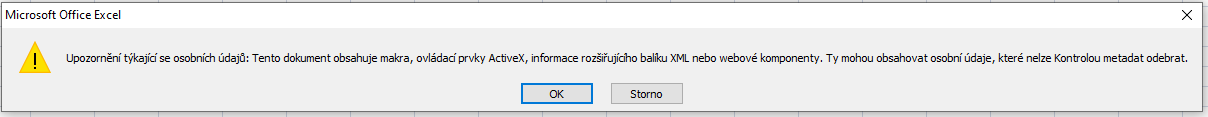

MS Excel - Hláška při uložení"Upozornění týkající se osobních údajů: Tento dokument obsahuje makra"
Při ukládání vyhazuje xls soubor hlášku
"Upozornění týkající se osobních údajů: Tento dokument obsahuje makra, ovládací prvky ActiveX, informace rozšiřujícího balíku XML nebo webové komponenty. Ty mohou obsahovat osobní údaje, které nelze Kontrolou metadat odebrat."
Jak je možné to zrušit?
Zkoušel jsem soubor zazálohovat a vymazat prakticky vše, a nechat tam jen nově vytvořený list.
Ve VBA není ani čárka makra.
Kontrola metadat taky nic nenabízí k mazání.
V Centru zabezpečení snad vše povoleno bez upozornění.
Jde o MS Office 2007

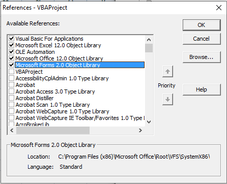

Všechny knihovny nalinkovány. Zkusil jsem odebrat, co šlo (pouze OLE Automation a MS Office 12.0 Objec Library) a i tak to stále dělá.
A po opětovném zavření a spuštění souboru se opět nalinkují.
