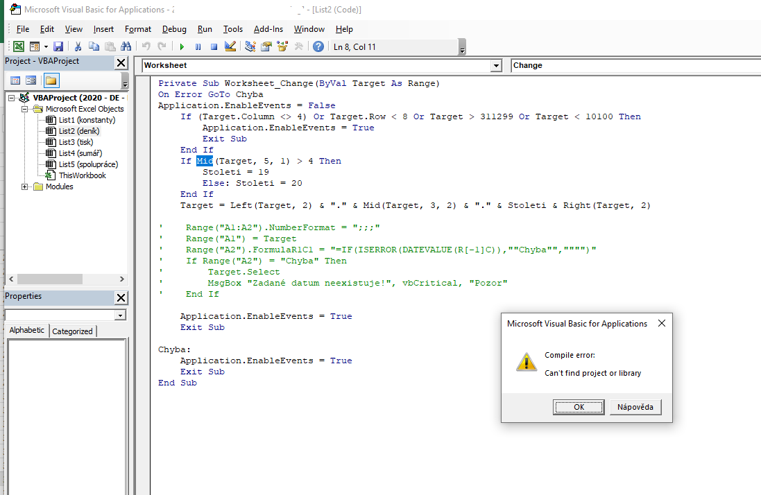

Narazil jsem na problém. V jedné tabulce Excelu 2007 jsem měl (VBA) kód listu, který po otevření v Excelu 2019 nefunguje. Mám dvě podobné tabulky/aplikace, v jedné to jde, v druhé ne. Principiálně se mi to zdá skoro stejné, zkoušel jsem kód zkopírovat (a upravit podle místních podmínek), ale nechytl jsem se.
Řešil jsem úlohu, aby v buňce napsaný text "051119" byl chápán jako text "05.11.2019", s čímž pak dokážu později pracovat jako s datumem. Mám na to kód listu. Excelu 2007 mi to funguje v obou aplikacích, v Excelu 2019 jen v jedné.
Došlo ve VBA 2019 oproti 2007 k nějakým zásadním změnám?

Private Sub Worksheet_Change(ByVal Target As Range)
On Error GoTo Chyba
Application.EnableEvents = False
If (Target.Column <> 4) Or Target.Row < 8 Or Target > 311299 Or Target < 10100 Then
Application.EnableEvents = True
Exit Sub
End If
If Mid(Target, 5, 1) > 4 Then
Stoleti = 19
Else: Stoleti = 20
End If
Target = Left(Target, 2) & "." & Mid(Target, 3, 2) & "." & Stoleti & Right(Target, 2)
Exit Sub
Chyba:
Exit Sub
End Sub
Chci, aby tahle změna, ta akceptace změny textu na datum, platila pouze ve 4. sloupci a od 8. řádku. Formát tohoto 4. sloupce je text.
Když vytvořím nový sešit a vložím do něj ten kód, tak to funguje. Když naprosto stejný kód mám ve stávajícím listu, VBA háže chybu:

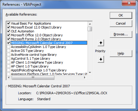

Na PC s Excelem 2019 chybí soubor kalendáře z verze 2007, tak jsem prostě natvrdo vytvořil potřebný adresář a nakopíroval to tam:
c:\Program Files (x86)\Microsoft Office\Office12\MSCAL.OCX
Nechápu, nerozumím... Instalaci Office 2019 jsem provedl jako úplnou.
Aha, oni od verze 2010 MSCAL.OCX nedodávají..

Jojo, matně si vybavuju, že jsem se s tím taky kdysi potýkal. Excel mylně ukazuje chybu na řádku s funkcí MID, ale hlavní problém je v řádku
Už si moc nevzpomínám, jak jsem to přesně řešil, ale chce to použít nějakou konverzní funkci jako CDATE nebo něco podobnýho...
Mne celý kód funguje, v riadku, ktorý uvádza MachR55 mi neindikuje chybu a ani neviem, prečo by malo...

Já nevím, ale VBA v Excelu 2019 po napsání toho mého řetězce (např. 100620, dnešní datum) řvalo, viz ten screenshot. A následně hlásilo, že chybí MSCAL.OCX v konkrétním adresáři
Jako tady:![[Reference.png]](https://lh5.googleusercontent.com/-zd8r3kvMkeI/TvIE92p_CnI/AAAAAAAAA_c/IMLTyNSyEfg/s1600/Reference.png)
(je to španělsky, ale to je jedno, poukazuje to na chybějící *ocx

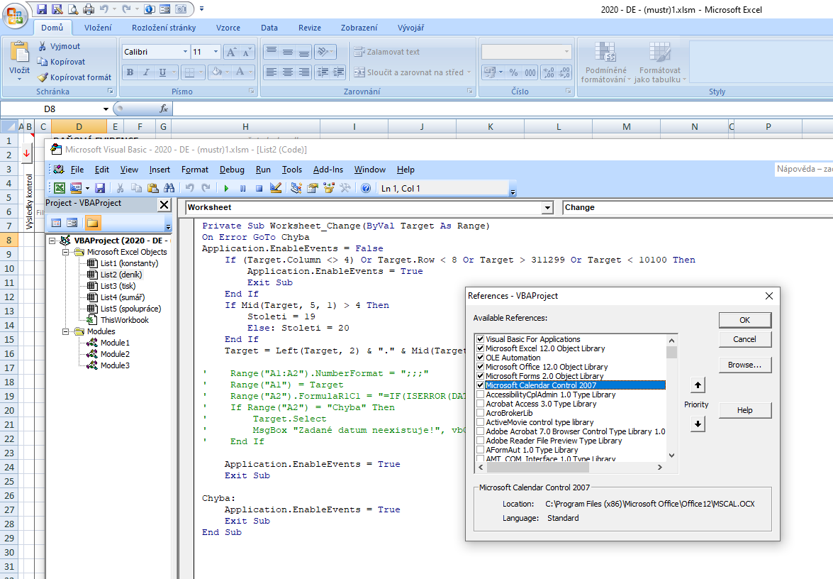

Asi to mám:
Vyhodím to, co je zaškrtnuté, a funguje to (E 2007, E 2019 ještě vyzkouším).
Schválně zkuste (i siki), jestli by vám to fungovalo, jak to mám původně, dal jsem to na mega, odkaz máte v poště..
Tak jo, tohle je řešení. Vyhodit v Tools - References tu OCX knihovnu. A hned jsem v jiné své aplikaci našel něco podobného. Makra (v 2019, ve 2007 na mém PC OK) zase házely nesmyslné chyby, důsledek byl, že jsem tam měl zaškrtnutou knihovnu Adobe Acrobat 7.0 Browser Control Type Library 1.0. Odškrtnul jsem to - a funguje to tam i tam.

![[90441-pc-net-png]](https://pc.poradna.net/files/90441-pc-net-png)
V obou případech Tebou popisovaná chyba a chybějící knihovna.
Po zrušení reference na chybějící knihovnu, kód probíhá bez chyby.
