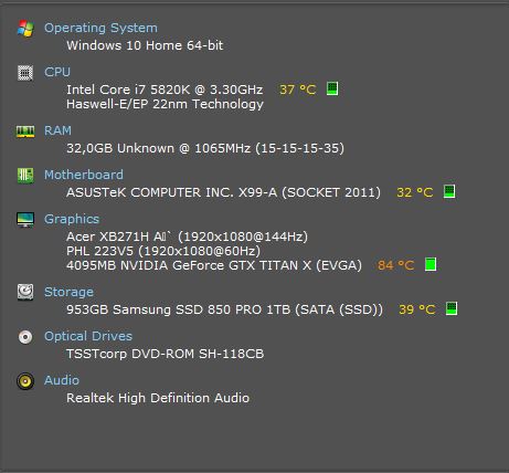

Toto jsou tak nějak teploty co mám všeho v bedně při hraní.. nový

Tady nejde o toto.. Ale neuvedl jsem nahoře teploty všech komponent. Tak ho chápu že to chtěl vědět.… nový

Tady nejde o toto.. Ale neuvedl jsem nahoře teploty všech komponent. Tak ho chápu že to chtěl vědět. Teplota je jedna z důvodů proč by takto reagoval pc. I když si neumím představit jak by pc ustál pád procesoru aniž by se minimálně nezresetoval.
Disk mám SSD pouze, tam by to nemělo být a zároveň by ještě měl mít dost rezervu než dojde do konce žitnosti. Paměti myslíš asi ramky, popravdě by měly jet na 3000MHz, nechápu proč to tam ukazuje 1k. Nikdy jsem je netaktoval a tohle je buď chyba a nebo netuším proč se rozhodly podtaktovat a neslyšel jsem o tom že by nějak měnily frekvenci na základě vytížení..
Grafika by měla být od výroby clocknutá, do toho ani nechci hrabat jestli je to takto už zamýšleno. Procík jede i v "zátěži" na fakt hodně nízké teplotě, vodník tedy očividně i po letech nepovolil, ze začátku asi rok jsem to měl přetaktovaný na 4 Ghz, po přeinstalu pc jsem to už ale nikdy nevracel a to je fakt doba do zádu kdy vše běželo v pořádku v té době.

Yep, k tomu jsem taky došel že vlastně ty náročnější hry padaj.. Procák byl taktovaný ale fakt kdysi dávno. Po přeinstalu (rok po koupi) jsem ho už netaktoval a šel na svou normální frekvenci 3ghz.. Momentálně koukám na ramky/základovku...
U ramek mám 8 slotů v MB, je nějaké pravidlo jak mají být poskládaný, myšleno na jedné straně 2 a na druhé 2 nebo prostě můžou být random poházený v těch slotech? Značku ramek mám stejnou ale liší se typem který se časem změnil. MHz jsem ale zachovával i CL.
ramky máš v nějakém mixu, každý pes jiná ves? ani speccy nic rozumného neukázal.
rozmístění ramek uvádí manuál. není nutné to dodržovat, pokud nejdeš do nejrychlejších modulů co deska umí, ty máš asi dolních 2133 MHz.
a samozřejmě to výrobce uvádí s ohledem na zapojení s dual channel.
jednotlivé moduly ti vypíše cpu-z, záložka spd. tam taky sleduj, jestli jsi nezkombinoval typy single rank a dual rank.
