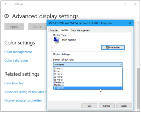

Vykašli se na nejaké klikaní v softwéru a nastav 144Hz napevno v nastavení monitoru :
Nastavení → Systém → Displej → Pokročilé nastavení displeje → Vlastnosti grafického adaptéru → 144Hz + apply.
![[91104-nastavit-144hz-png]](https://pc.poradna.net/files/91104-nastavit-144hz-png)
