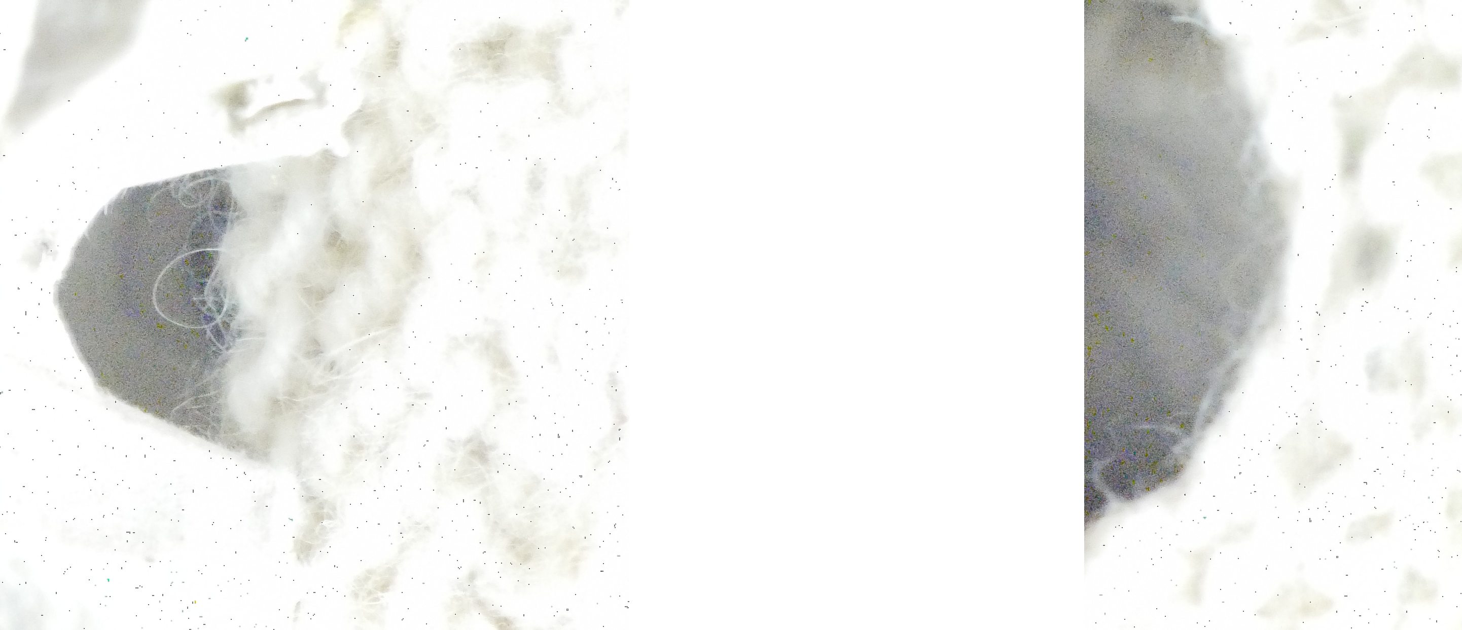

Ahoj a zdravim vsetkych foticov, fotim vela, ale jeste som se nestretol se takymto "sumem". Jde o cerne pixely vyzerajici ako mak, po cele plose snimku (cast fotografie uprostred je iba odmazana=bila). Prosim o vysvetleni. Je to odfocene expozici 1 minutu dlhu. Na tmavych mistoch se tak vela nevyskytuje. Fotoaparat provadel Long shutter noise reduction (dalsi minutu neskor)

Vypadá to, jakoby byla poškozena ta citlivá plocha, CCD nebo CMOS, protože ten "šum" kopíruje jednotlivé pixely (které jsou čistě černé, #000000)
S tymto bodkovym sumem sem so stretol iba pri dlhe expozici, normalne fotky zadny takyto defekt nemaji. Toto je prvy problem fotaku.
Můžeš hodit originál, tak, jak to vypadlo z foťáku, bez jakýchkoliv úprav (jen výřez).
vraj to je ono bez akychkoliv uprav, rovno JPG z camery. Môze se to zdat overexposed, ale takato expozice byla spravna
Podívej se na histogram (v Irfanu shift+H), sám uvidíš jak je to přepálené.
Vraj spravne. Pravdu treba obhajit. Ciel fotografie byla ta seda plocha uprostred (vacsi zoom nebyl mozny). Potom logicky tam vzniklo preexponovane misto, ktere me zrazu nezajujimalo, ale po prohlednuti ten sum me prekvapil
mrtve pixely snimace, spravne by to mela funkce "long shutter noise reduction" odstranit zprumerovanim z okolnich, ale jednak je tam toho az moc - ten snimac bude dost bidny, druhak ta fce. odstranuje jen "hot" pixely, ne "cerne" (udela druhou "expozici" pri zavrene zaverce, a v tom cernem nicem zjisti co cerne neni). Pri normalni kratke expozici to nedela?
