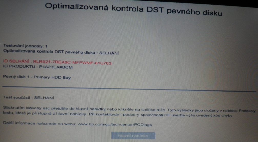

před časem mi lehnul notebook HP 17-p102nc, že prý počítač nešlo spustit správně a je třeba použít obnovení systému, které se ale nezdařilo.
Teď jsem měl čas a provedl kontrolu součástí, vše OK, až na HDD:
A mě zajímá, jestli u tohohle starého šrotu jde vyměnit HDD za nový SSD, šlapalo by to?
Pokud ano, tak jak je to těžké u tohoto modelu, zvládnul by to i laik, co tomu absolutně vůbec nerozumí a v životě u notebooku neotočil ani šroubkem?
Mám tu sadu nějakých šroubováků...
No asi ne na 99,99%, ale mám 200m od baráku servis, kam to nosím, tak aspoň prosím o info, jestli to jde vyměnit, abych po nich nechtěl nemožné a nechodil tam zbytečně.
Díky moc za radu.
![[HDD-hl-ka.png]](https://i.postimg.cc/L5g1S67D/HDD-hl-ka.png)

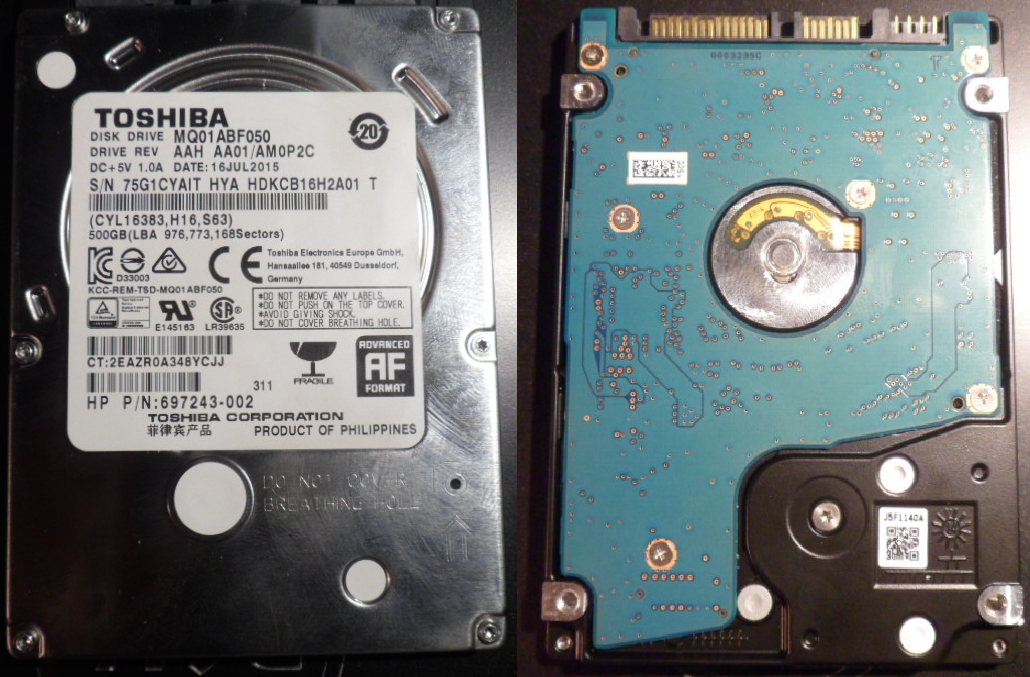

Povedlo se mi vyndat ten HDD:
A prosím o kontrolu, jestli mi tam půjde místo něj tento?
Rozměry by odpovídaly, akorát tento nový je tlustý 7mm, kdežto ten můj starý jen 6mm, vleze se tam?
A co rozhraní, taky OK?
Díky!
Ten starý má také 7mm, viz: https://pevne-disky.heureka.cz/toshiba-500gb-2_5-5400rpm-sataiii-mq01abf050/specifikace/#section , ale ten nový má cca 4x menší kapacitu (500GB vs 120GB), bude stačit? Fyzicky se do šachty vleze.
Aha, tak to jsem asi blbě měřil. No tak to je super, že se tam vleze.
Velikost by stačit měla, je to jen pracovní notebook, kam nic neukládám a chci jen, aby byl rychlý. Ale ještě si to promyslím, ten 240GB není o moc dražší, tak možná vezmu ten, pro jistotu.
