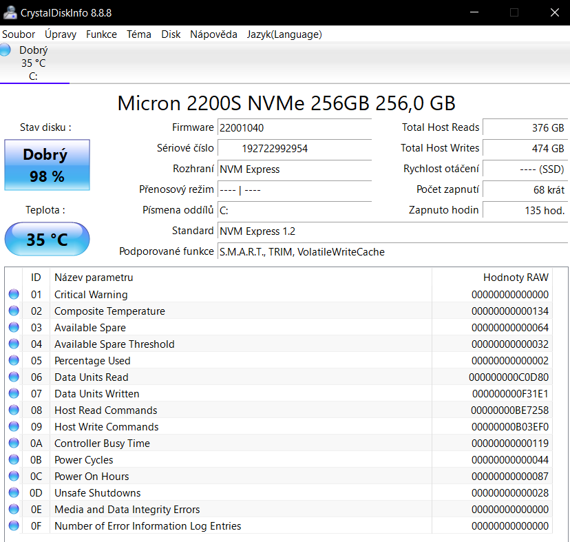

Zdravím všechny,
před půl rokem jsem si koupil nový notebook Dell XPS 15 (9570) pro práci, filmy a internet a občasné graficky nenáročné hry (z let 2000-2006). Zpozoroval jsem ovšem, že se oproti mému staršímu notebooku vše překvapivě déle načítá. I složka Stažené, kde se nachází pouze 11GB dat, se načítá asi 10 vteřin, zatímco na ostatních počítačích je vše i při vyšší objemech dat téměř instatní.
Právě ve hrách je to nejznatelnější. Na starém notebooku (ještě s integrovanou graf. kartou) s SSD samsung-850-evo-250gb-d2288264.htm se mi vše načítá mnohonásobně rychleji.
Nevíte, zda pomůže zakoupení nového SSD, např. Samsung 970 EVO PLUS 1TB ?
Nebo může mít chyba někde jinde?
Budu moc vděčný za všechny rady.

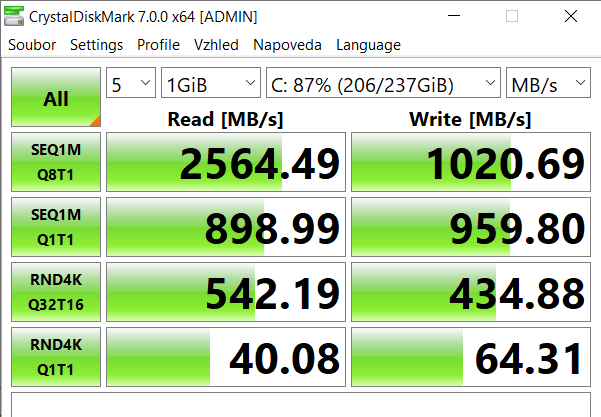

Přikládám i snímky z CrystalDiskMark.

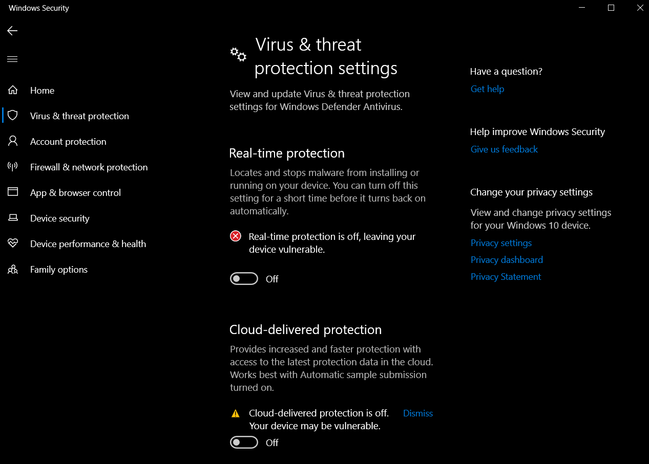

Tie rychlosti sa mi zdaju dobre, skus skor asi deaktivovat antivirak, ci sa to spravanie zmeni.

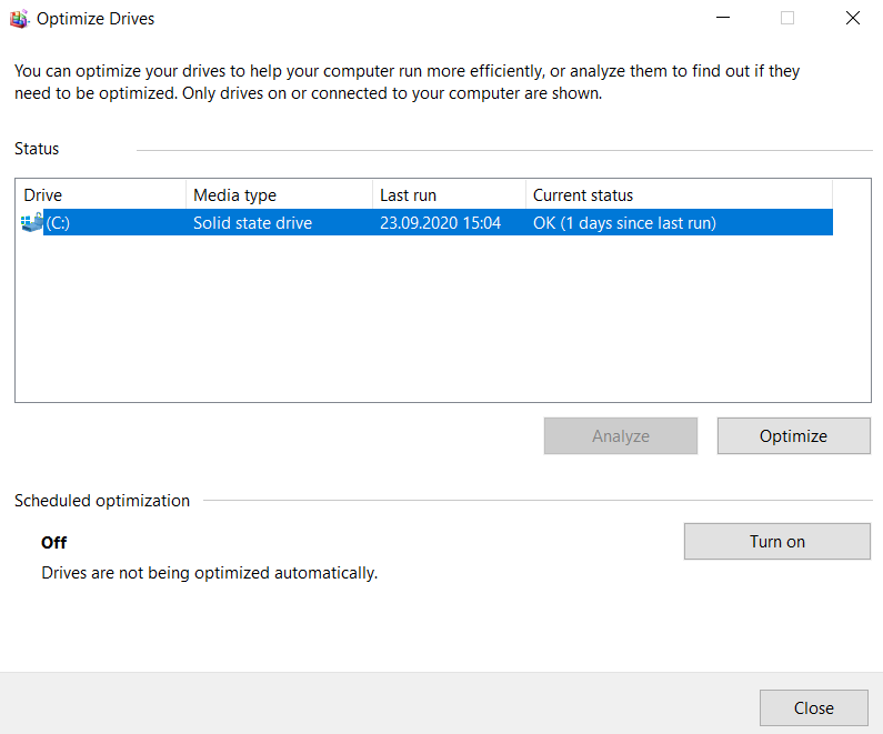

pripadne skontroluj v pravy klik na disk - vlastnosti, nastroje- defragmentacia ze to tam neskusa na…

Mockrát děkuji za odpověď. Antivir mám jen defaultní windows defender, takto jsem ho tedy vypnul? A…

Defaultny antivir sa na w10 da vypnut tusim len do restartu, skus to aspon teda na test ci to spozde…

pripadne skontroluj v pravy klik na disk - vlastnosti, nastroje- defragmentacia ze to tam neskusa na pozadi defragmentovat, deaktivuj uplne plan defragmentacie navzdy. Prip mozes skusit raz spustit rucne defrag, ale nemyslim si ze to nieco prinesie. Skor si myslim ze to spravanie sposobuje antivir, alebo aj mas zapnute vo windows zobrazovanie nahladov v zlozke apod.
Defaultny antivir sa na w10 da vypnut tusim len do restartu, skus to aspon teda na test ci to spozdenie zmizne. Defrag mas nastaveny dobre, vcera si ho asi spustal alebo z nejakeho dovodu bezal, ale uz nie je planovany.
Ten test rychlosti toho ssd je ale ok tie rychlosti su vyborne, tam by som nehladal problem, ked nepomoze to vyssie tak problem by som hladal v dalsom sw ktory je tam v fych win nainstaleny, alebo v nejakych tych zapnutych nahladoch zlozky alebo co. Skusil by som v nastaveniach zlozky vypnut nahlady, nie som si isty ci staci zmenit zobrazenie na zoznam.

papírově je to nějaký levnější nvme, nicméně čekal bych slušnou rychlost.

Disk tam máš překvapivě dobrý dle rychlosti - to 970 evo plus je "papírově"* o půlku rychlejší ale tak se to nechová ani s diskem papírově 5x pomalejším (SATA SSD).
*pravděpodobně to v běžném provozu nepoznáš
