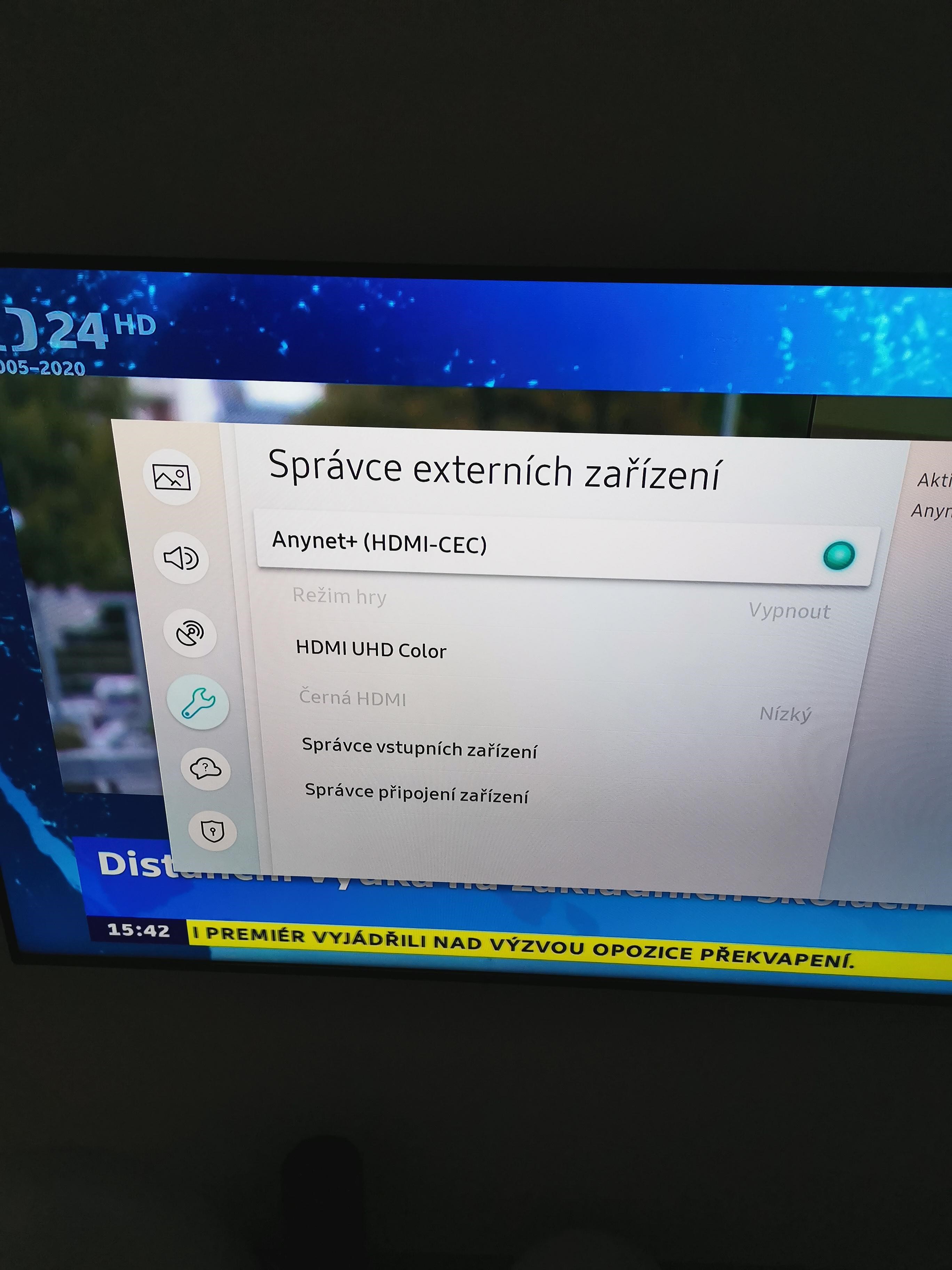

- Na TV je zapnuta funkce Anynet+(HDMI-CEC)

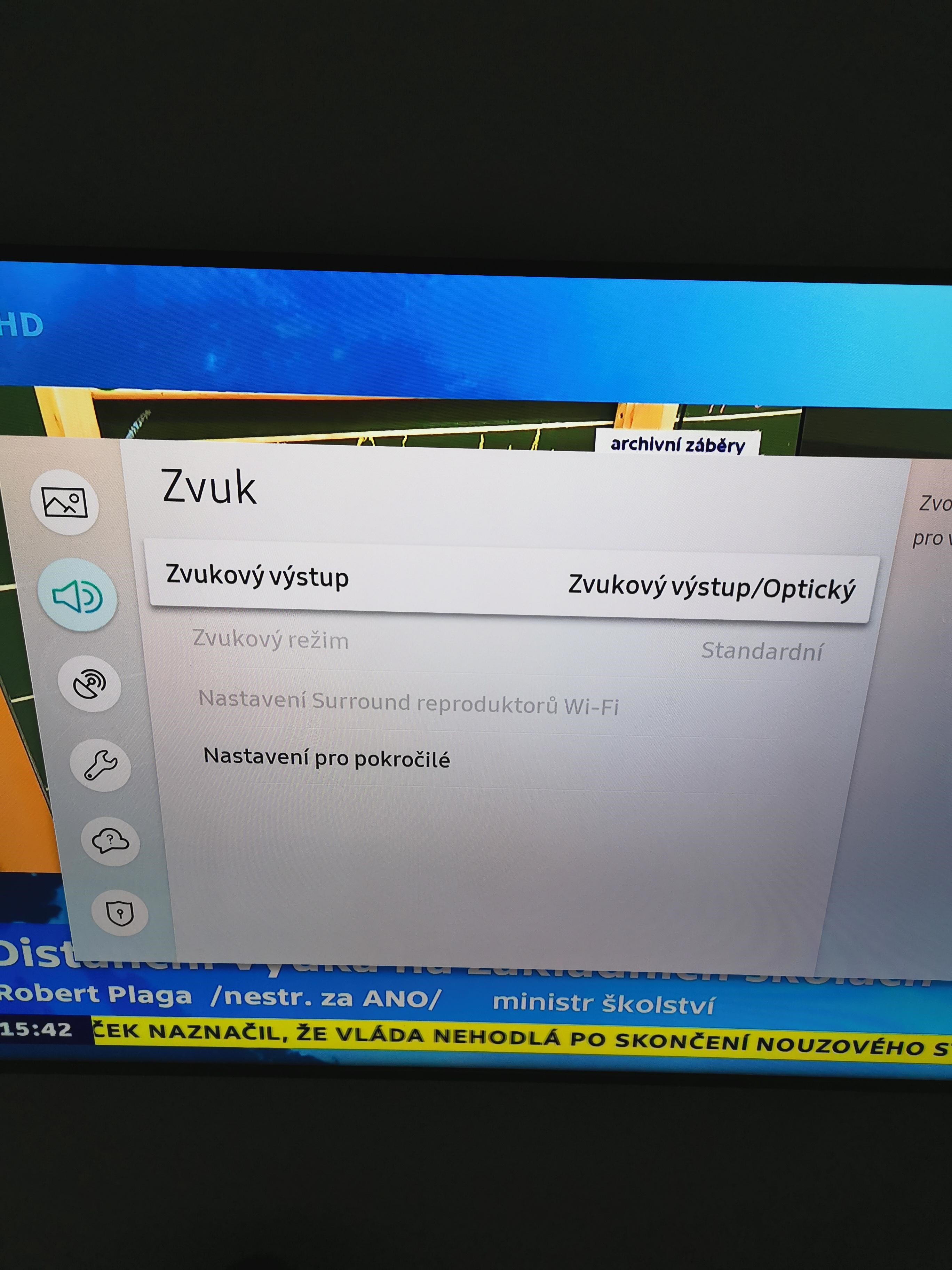

- Bohuzel ve zvukovem vystupu navidim moznost Receiver (HDMI) (Přijímač (HDMI)....je tam pouze TV reproduktor, Zvukovy vystup/Opticky a Seznam reproduktoru
Vse viz: https://www.samsung.com/cz/support/tv-audio-video/how-to-use-hdmi-arc-on-samsung-smart-tv/
HDMI z Yamaha píchni do TV (HDMI1 + ARC) a zvuk přípoj přes (Yamaha - TV) optiku, v nastavení pak nastav Audio výstup → Optika.

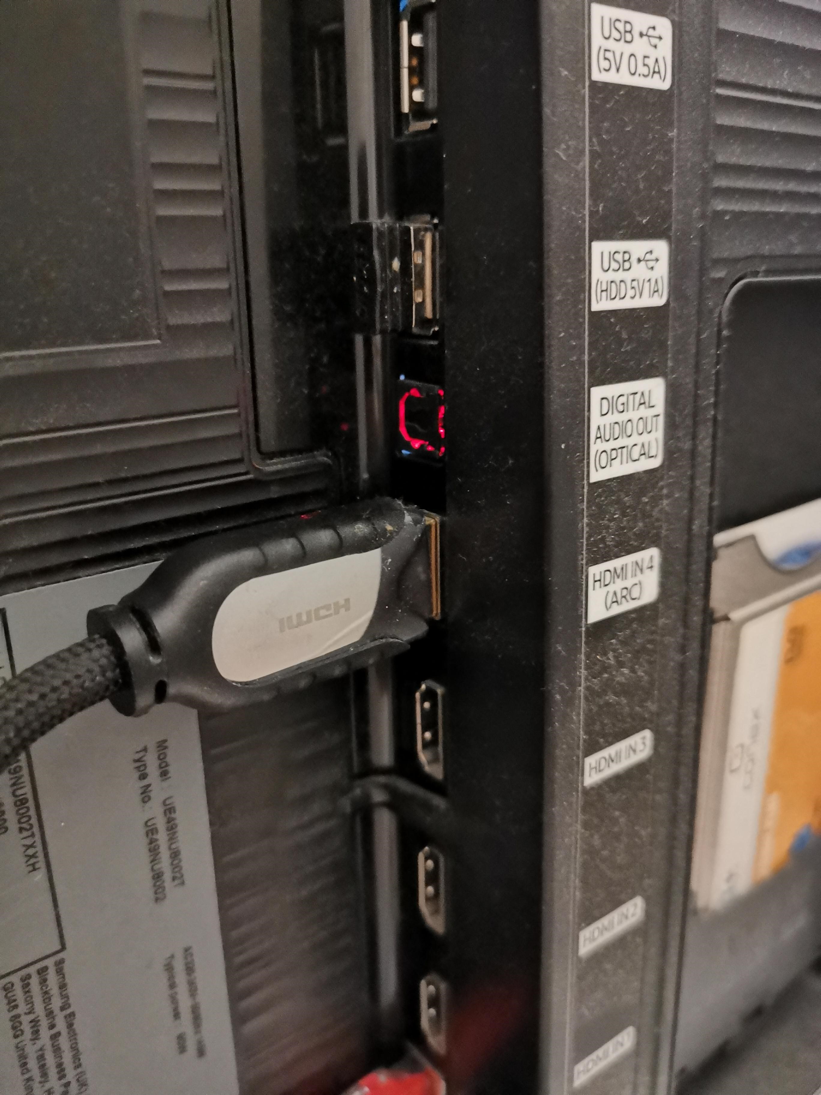

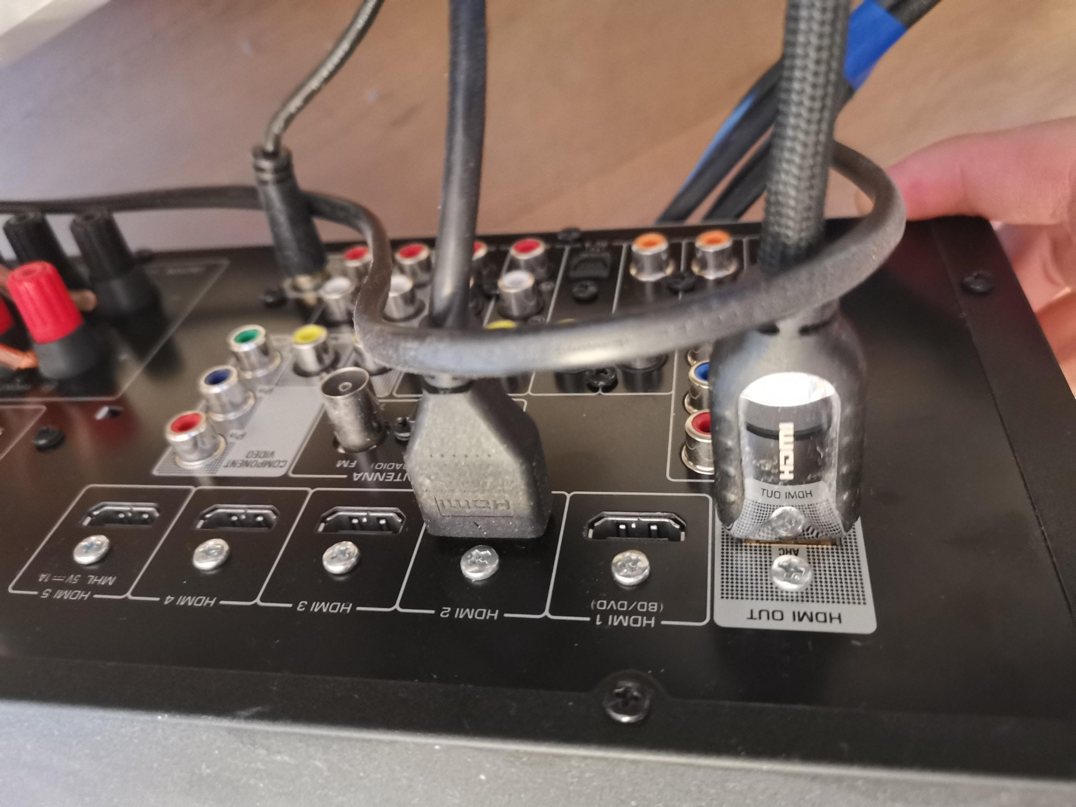

Muzes poslat fotku jak to mas zapojené na té Yamaha ? Hlavne porty HDMI IN a OUT .

fotky prilozeny.

Vyreseno. Sice ne tak jak to fungovalo dosud a stale nevim proc tak je
Ale koupil jsem opticky kabel a zvuk funguje.

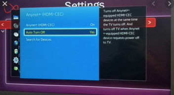

Nastav ho v TV ne na tom recevieru.
![[6211-oldsamsung-png]](https://forum.libreelec.tv/core/attachment/6211-oldsamsung-png/?thumbnail=1)
Byva pod polozkou primo HDMI-CEC nebo EasyLink.

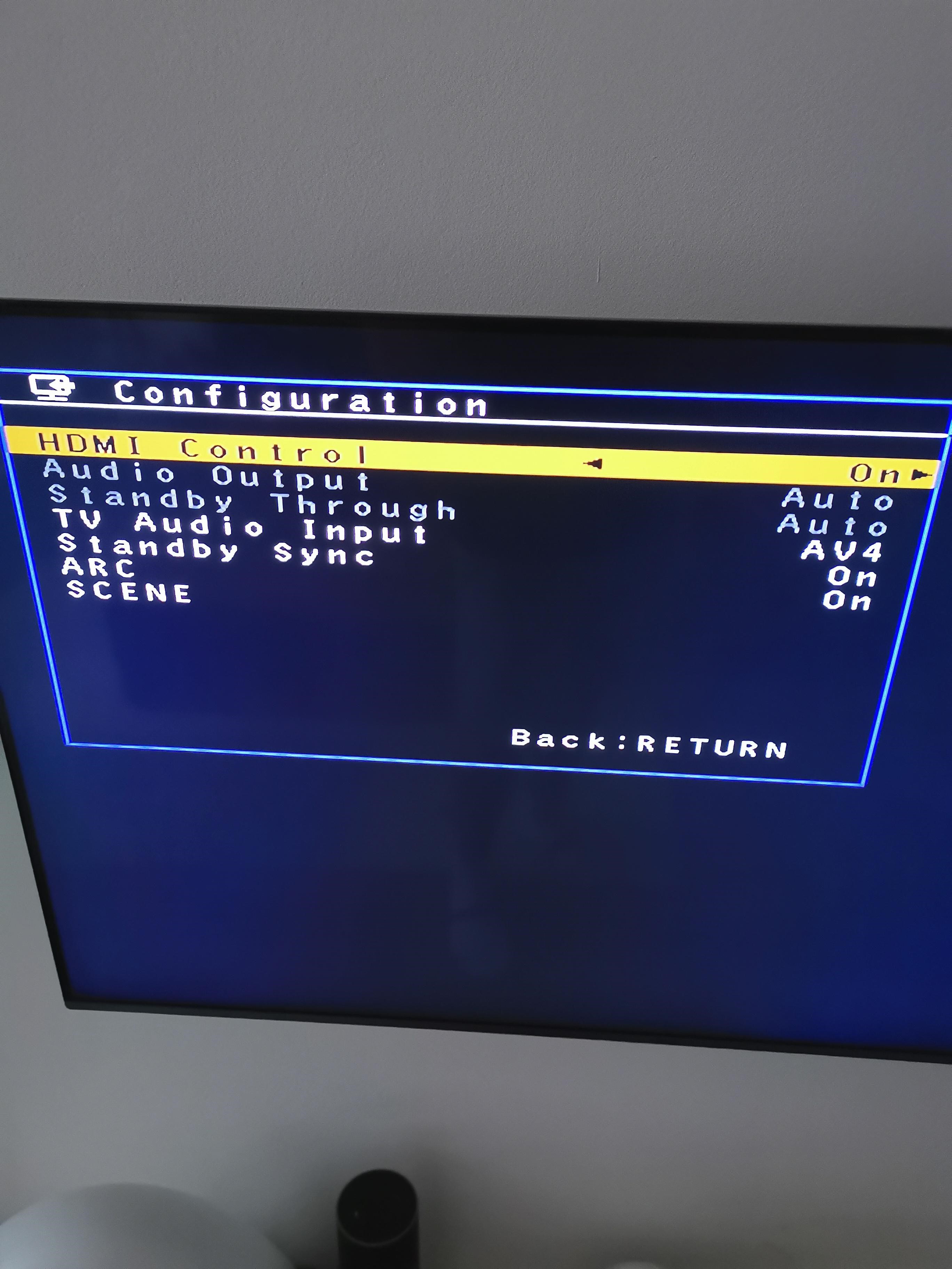

OK, mrknu na to...nicmene neco jsem precijen nasel i v manualu receiveru.
Jmenuje se to Standby sync: "Select whether to use HDMI control to link the standby behavior of the TV and the unit
when “HDMI Control” is set to “On”."
Ne, nefunguje...prikladam foto jak to mam nastavene.
