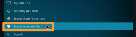

Kuprikladu můžeš službu Magio Go nainstalovat a používat pres zásuvný modul v KODI : https://github.com/Sorien/plugin.video.iptv.magiogo aniz by jsi musel zasahovat do verze firmware.
Addon .zip na stáhnutí zde : https://github.com/Sorien/plugin.video.iptv.magiogo/archive/master.zip
![[91323-poradna-addons-png]](https://pc.poradna.net/files/91323-poradna-addons-png)
V KODI jen klikneš na Addons → přidat Addon s → install from zip file → zvolit stáhlej : "plugin.video.iptv.magiogo-master.zip".
