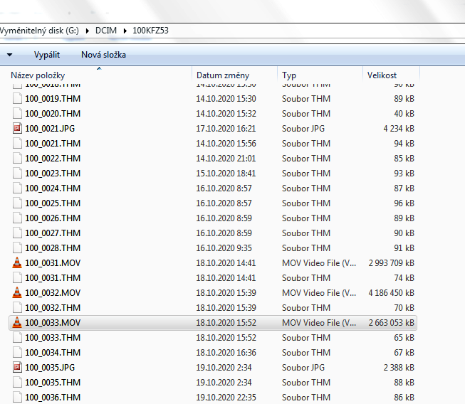

Dobrý den. Na disku ve foťáku (viz obrázek) pod každou fotkou či videm jsou soubory THM. Jistě tam mají svůj smysl, ale když fotku nebo video smažu, soubory THM tam zůstanou. Nechápu proč se nesmažou také. Musím ty soubory vymazávat současně, nebo to jde nějak upravit aby se to dělo automaticky? Děkuji za odpověď.
Nevím jestli to jde nějak automaticky, ale podle mě to můžeš klidně smazat. Nejlépe bude když si to sám otestuješ. Vyfotil bych fotku, zkontroloval jestli se vytvořil příslušný soubor s příponou .thm a zkusil smazat.
THM jsou soubory náhledů obrázků (stačí přejmenovat na *.jpg a jdou otevřít prohlížečem v počítači). Foťák by je měl smazat při mazání příslušné fotky. Podívej se, jestli není u výrobce k dispozici novější verze software pro foťák, která má tuto chybu opravenou. Jinak se musíš smířit, že to budeš mazat ručně.
2 Hanyse.k: Náhledy videa jsou *.LRV.
IMHO se můžou v pohodě smazat lautr všechny *.thm i *.lrv, když je bude foťák potřebovat, udělá si je většinou sám znova (záleží zase na software).
Proč by operační systém nebo total commander měl mazat tyto soubory? Jen foťák(a lidi) ví, že jsou související. Tím, že to neděláš ve foťáku, jsi přetrhnul tuto vazbu. Jak by bylo k vzteku, pokud mažeš soubor a oni se ti smazou jiné?
Já myslel, že to maže fotákem, z toho plynuly moje bláboly o vadném software foťáku (což se samozřejmě stát může). Z počítače samozřejmě musí smazat všechno ručně, páč ten ví prd, co k tomu ještě patří. Foťáky mají ještě několik přehršlí různých indexů a rejstříků (aby to foták rychleji našel).
