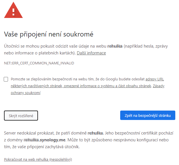

A Chrome nehlásí, proč se mu to jeví nezabezpečené? Něco jako neplatný certifikát, nebo tak něco?
píše mi tohle
Píše ti tam, že se připojuješ na jinou adresu, než pro jakou máš certifikát.

ale když napíši pouze rxxxa:5001 , tak se tam dostanu ale mezitím mi chrome vhodí tuto stránku
Vaše připojení není soukromé
Útočníci se mohou pokusit odcizit vaše údaje na webu rehulka (například hesla, zprávy nebo informace o platebních kartách). Další informace
NET::ERR_CERT_COMMON_NAME_INVALID
Pomozte se zlepšováním bezpečnosti na webu tím, že do Googlu budete odesílat adresy URL některých navštívených stránek, omezené informace o systému a část obsahu stránek. Zásady ochrany soukromí
Server nedokázal prokázat, že patří doméně rehulka. Jeho bezpečnostní certifikát pochází z domény rehulka.synology.me. Může to být způsobeno nesprávnou konfigurací nebo tím, že vaše připojení zachytává útočník.
