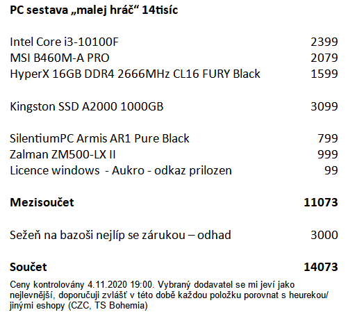

Základ který výkonem překoná nabízené sestavy vyjde na 11tisíc včetně rychlého nvme o 1TB /to nemá ž…

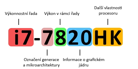

https://cs.wikipedia.org/wiki/GeForce [91543-intel-jpg] https://www.zive.cz/clanky/nevyznate-se-ve…
host 06.11.2020 19:00
Díky :)

Víš kolik vyjde nový intel I3 10100F v sestavě s 16GB RAM a 1TB nvme diskem BEZ grafiky ?
Ta jediná by se možná vyplatila koupit.

S grafikama je problém, to jsem myslím psal.
Nejlepší možnost je podle mě koupit komplet nový základ se zárukou a použitou grafiku.
V žádném případě bych nekupoval 1050Ti novou za 4250.
První sestava pokud se nepokazí /o záruce nic nepíše, na procesor by měla být uvedení tento rok/ a pokud by jsi stáhl cenu třeba na 10 nebo 10,5 proč ne. Budeš potřebovat ještě disk, na 240Gb se toho moc nevejde.
Klasický točivý 1Tb jsou asi 2tácy, 1TB SSD je cca ty 3tácy. Jinak výkon procesoru ve hrách +- plichta- ten intel bude mírně lepší. SSD tam je i když asi jedno z nejslabších.
Koupě nového základu a bazarové grafiky mě osobně vychází lépe..posrat se může jen jeden díl mimo záruku.
V druhé sestavě je zase ta GF1050Ti takže ne, navíc už je to starší.
Ta https://pc.bazos.cz/inzerat/127295734/sapphire-pulse-rx580-4gb-zaruka-do-012021.php vypadá slušně, dobré koupit něco aspoň se zbytkem záruky.
