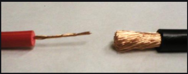

Blbé je, že z tloušťky kabelu moc vyvozovat nejde. Podstatný je průřez mědi. Viz. tenhle obrázek ze…
Moas 20.11.2020 11:44
Viz. tenhle obrázek ze srovnávačky startovacích kabelů kvalitního výrobce vs supermarket:
[91656-untitled-jpg]
A pod izolaci nevidíš. Takže jedinou obranou je kupovat takový, kde výrobce slibuje potřebný proud a pokud to nejde, tak bez milosti vracet.
