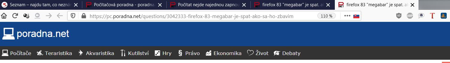

Ono se to projevuje jenom tehdy, když do toho adr. řádku něco napíšeš a zobrazí se výsledky vyhledávání/nápovědy.
Z toho tvého screenu se to nepozná. V každém případě je ten Firefox v posledních letech spíše k vzteku.
Jo tohle?Tak to mi nijak nevadí, to je normální našeptávač a rámeček nahoře se zvětší jenom o kousek.Ani jsem si nevšimnul, od jaké verze to tak je.
