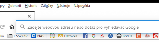

Firefox 75 a následující: jak zrušit "vyskakovací" adresní řádek?
Aktualizace Firefoxu 75 zvýraznila adresní/vyhledávací řádek, viz obrázek.
Děje se tak při každém spuštění FF, při otevření každého prázdného panelu.
Vidí mi to. Dá se to nějak zrušit, vrátit se k předchozí podobě?
Díky.

Přesně to samé mi hned padlo do oka. A padlo mi to tak, že mi to taky vadí. Počkám na řešení
Zkus:
https://winaero-com.cdn.ampproject.org/v/s/winaero.com/blog/restore-classic-address-bar-in-firefox-75/amp/?amp_js_v=a3
browser.urlbar.openViewOnFocus - nastav na false
browser.urlbar.update1 - jsou tam 3x - nastav na false
Případně s těmi předvolbami laboruj. Možná je potřeba restartovat Firefox (už nevím).
Díky, pomohlo to!
Ta druhá předvolba je tam nakonec 4x, zakázal jsem všechny, plus tu první volbu. Po restartu je to jako dřív.
Stačí ty první tři ...update1... ale nevadí ani když použiješ false na všechny.
Někde jsem našel, že to jde i přes userChrome.css (ale to mi nefungovalo správně).
Taky jsem je tam měl 4x. Vypnul jsem všechny. Díky
OK. Po restartu je to už v pořádku.
dakujeeem

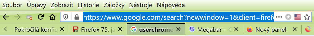

Poslední řešení z jejich fóra funguje, tohle přidat do userChrome.css.
![[90367-url-png]](https://pc.poradna.net/files/90367-url-png)
Pro FF 77 stáhnout kód do souboru userChrome.css odsud.

Stačí restartovat FF, u mě to zafungovalo na první pokus. Na zkoušku se dá použít můj soubor, je tam i otevírání záložek v několika sloupcích (původní multi-tab).
Nepomohlo.
Ty hodnoty v about:config máš původní nebo ty změněné (viz výše)?
Všechny mám false a nechal jsem to tak.
To není možný, po novém startu FF to funguje. Dáváš to do správného profilu? Když se použije ten můj soubor, musí to mimo jiné otevírat stejně široké záložky v několika sloupcích.
Mám jediný profil, c:\Users\jmeno\AppData\Roaming\Mozilla\Firefox\Profiles\chaos_znaku.default-release\
V něm jsem vytvořil adresář "chrome" a tam dal "userChrome.css". Tvůj i jiný.

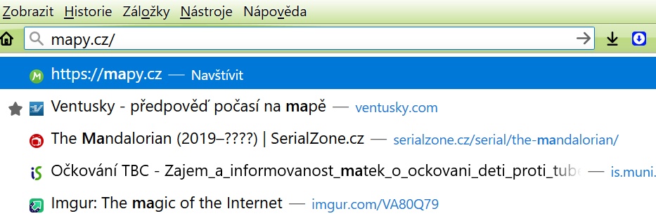

Taky mi to nefunguje, pomohlo mi toto:
https://winaero.com/blog/restore-classic-address-bar-in-firefox-77/
Díky moc to cos postnul funguje ,to co tu bylo zmíněno mě taky nefungovalo,to musej pokaždý kreténi něco ve FF dosrat k horšímu.
Ani nemluv, taky mě už s tím serou.
Díky, funguje

Ta předvolba browser.urlbar.disableExtendForTests ovšem likviduje tzv. našeptávání v adresním řádku.
