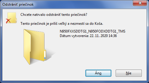

Co přesně ti to píše za chybu?
Nepíše to náhodou, že ho nemůže přesunout do koše..?
Co ho zkusit smazat se zmáčknutým Shiftem...
Máš na disku dostatek místa? Předpokládám, že v tvém případě mazání = přesun do koše, takže pokud by nebylo na disku místo, mohla by to být příčina.
Ale ak ho presúva do koša, tak logicky nové miesto nepotrebuje. Je to len presun.
Ale koš má obvykle omezené místo, které může obsadit.
To áno, nikdy som to do takejto hraničnej situácie asi nedohnal, ale windows potom odtiaľ zrejme vyhodí staršie súbory aby tam nové mohol presunúť. Hodenie do koša je proste len presun.
Neviem čo by sa stalo napríklad, ak by veľkosť súboru bola väčšia ako samotný kôš. Očakával by som, že ho proste zmaže natvrdo.

nedalo mi to :) windows sa slušne spýta či ho môže zmazať

To čo spomínaš sa mi nijako nepodarilo nasimulovať (windows 7). Pri plnom koši sa mi automaticky odmazávajú najstaršie súbory, čiže do koša môžem hádzať takpovediac donekonečna (pokým objekt mazania nie je väčší ako samotný koš).
Žiadne kopírovanie sa u mňa nedeje.
tam platí jednoduchá logika, v rámci disku je to presun, naprieč diskami je to kopírovanie.
Tady to bylo tak, ze kos prazdny, volne misto na disku takrka zadne, soubor velky, do kose nesel hodit. Po smazani jinych, malych, souboru na disku tam hodit sel. Vsechno na C: (kos, velky soubor, male soubory), zadny jiny disk v pocitaci.

Obvykle tomu tak je, se souborem se nic nedělá, pouze se změní záznam v adresáři (z jednoho se vymaže a do druhého se přidá odkaz na daný soubor). Ovšem pokud jsou ty adresáře na různých oddílech, pak dochází ke kopii - normálně funkce windows odmítne přesouvat soubor mezi disky, ale pokud jsou disky propojené (oddíl je připojený v adresáři), dojde přesně k tomuto, přesouvání trvá strašně dlouho, protože se ve skutečnosti kopíruje. Druhý případ, kdy k něčemu takovému dochází je, když je soubor otevřený, k případné chybě že nelze původní soubor vymazat dojde až na konci procesu (pokud předtím právě nedojde k chybě z nedostatku místa).
A toto bych nepsal, pokud bych nebyl svědkem toho, že se mi soubory z X:\přípojný_bod\ hází do X:\$recycle.bin a tedy dochází k tomu přesunu a případně i k chybám, že není dost místa pro vyhození souboru. Pomůže shift+del, který říká, že nechci soubory házet do koše (většinou v double commanderu, ale funguje to i v průzkumníkovi).
