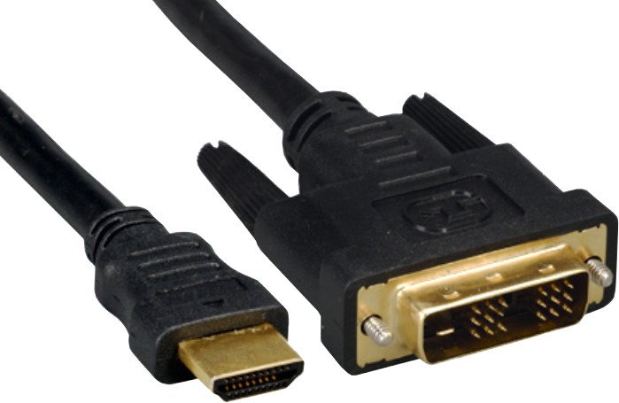

Existuje kabel DVI/HDMI.
dsa 23.11.2020 18:41
dsa
Je to on?
Gormen 23.11.2020 18:57
Gormen
Vypadá to tak.
dsa 23.11.2020 19:07
dsa
Ok diky poslední

Jestli to chápu dobře když budu mít DVI do HDMI konvertor tak by to mělo jít?
Gormen 23.11.2020 18:47
Gormen
Ano. Teda s tím, že to není konvertor, ale obyčejná levná redukce, protože DVI a HDMI používají elek…

Existuje kabel DVI/HDMI ... není to konvertor. Popřípadě redukce, ale kabel je jednodušší řešení.

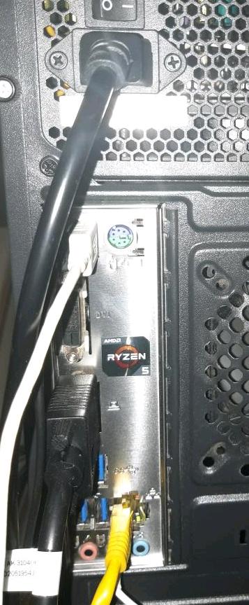

Kyncl 23.11.2020 18:29
Kyncl
Aby pak z něj nevypadlo, že má notebook. Taky by mohl udělat jednoduše fotku svýho PC zezadu.

host 23.11.2020 18:38
1/2 foto

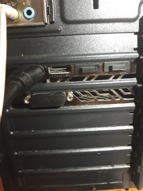

Gormen 23.11.2020 18:49
Gormen
2/2 foto
Gormen
Není problém, vytáhni ty plastový čudlíky z grafické karty a máš další výstupy. I když to budou asi…
Prasak 23.11.2020 19:01
Prasak
Jo to jsou display porty, zkusim tu variantu DVI do HDMI kabel tím by to prý mělo jít, díky
Gormen 23.11.2020 19:05
Gormen
Radeon RX 570 Series

Podle fotek máš interní a externí grafiku, ale nějak se zdá, že máš připojené obě dvě?
Kyncl 23.11.2020 18:58
Kyncl
Ja nevim :(
Gormen 23.11.2020 19:01
Gormen
Tak požádej někoho, ať ti to udělá. To bychom se jenom dohadovali a snadno se zmýlili.
