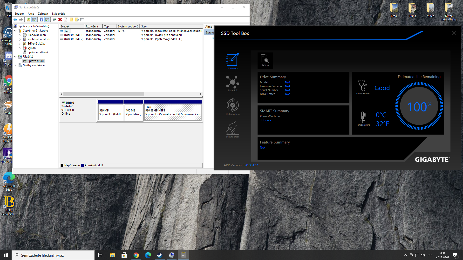

Zdravím,stahuju hru ze steamu přímo na SSD,problém je,že SSD po čase úplně zmizí,není k nalezení ve správě disků,ale v SSD tool boxu je viditelný.Co s tím?
SSD je nový,byl viditelný ve správe disku předtím,ted poprve na nej neco stahuju a zmizel.Zkousel jsem vydelat a znovu vlozit SSD,tady problem asi nebude.Prosím o radu.Díky

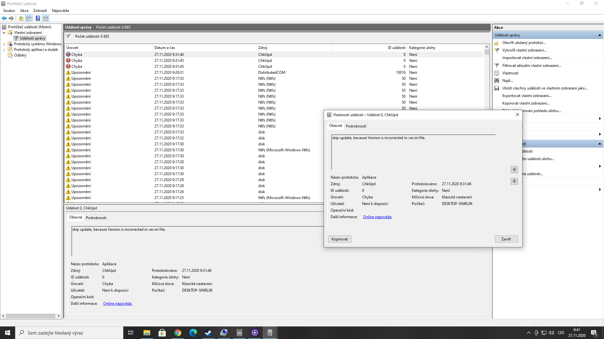

prohlizec udalosti,nejake chyby tam jsou,moc se v tom nevyznam

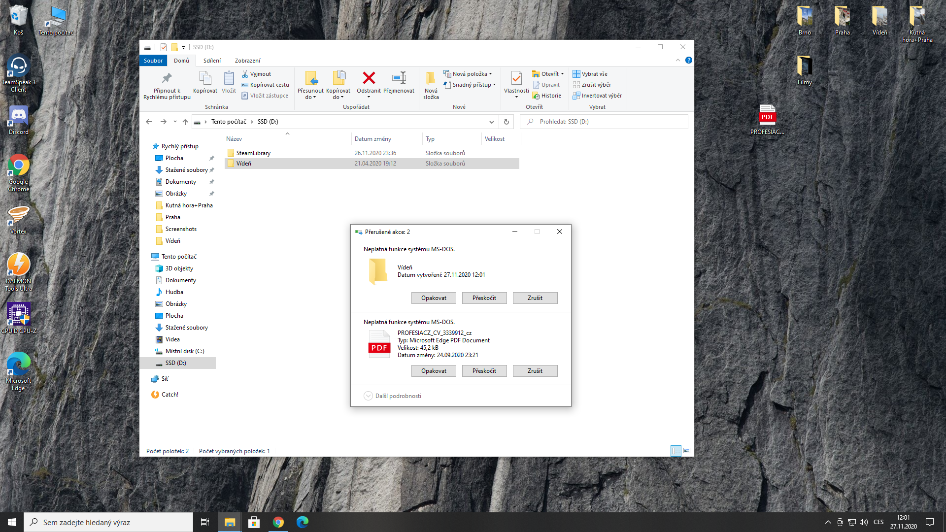

tak,zkousel jsem tam jen neco presunout a hodilo mi to tohle
Zbyněk415 27.11.2020 12:02
Zbyněk415
mě na tom děsí ta chybová hláška "neplatná funkce systému ms-dos" https://answers.microsoft.com/cs-c…

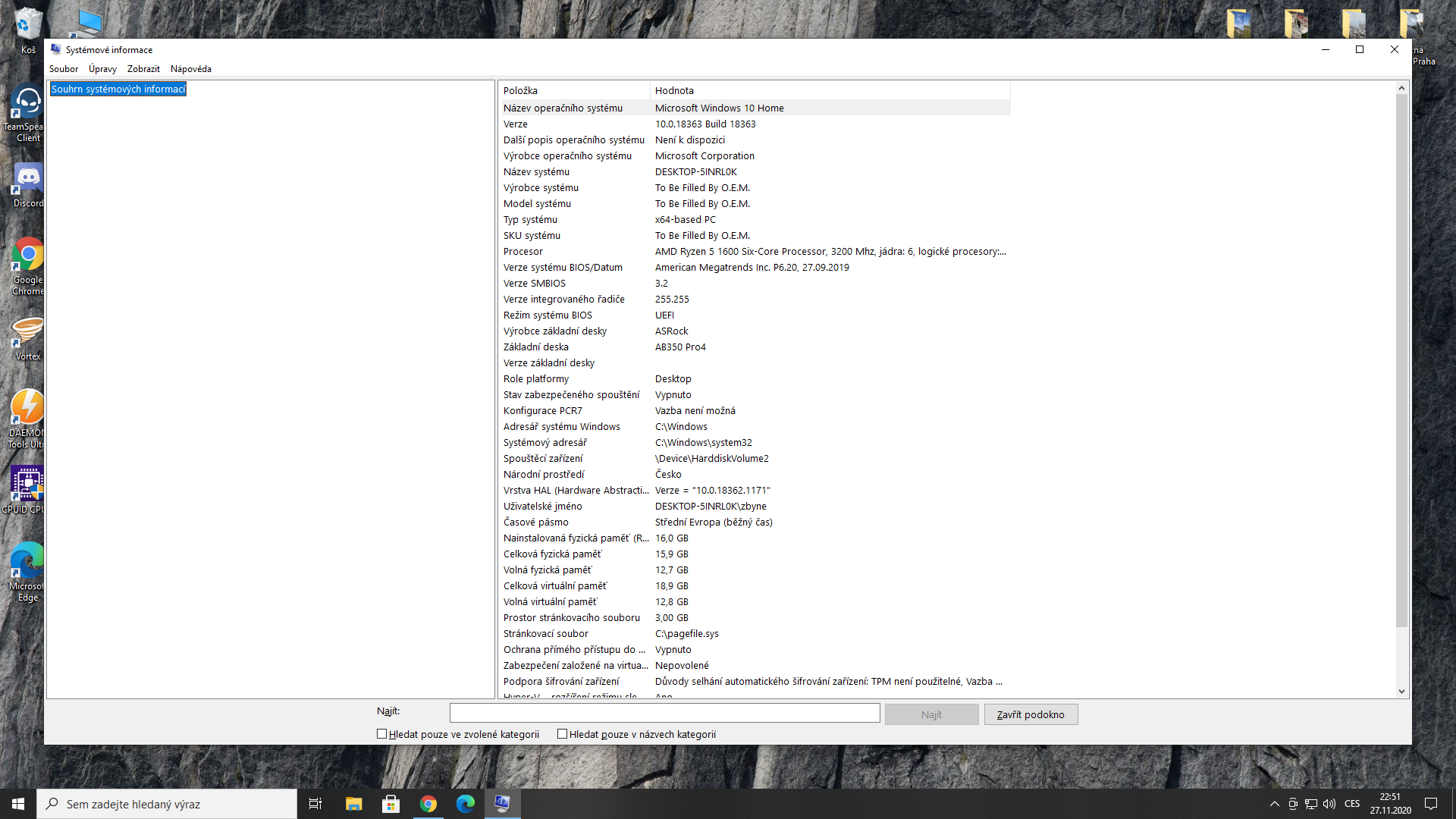

verze biosu

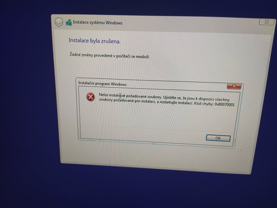

SSD znovu vyndany z grafarnou a nandaný,zkousel jsem rozdilne sloty,zkusil jsem instalaci windowsu n…

Máš tam 6,2, vyšší verze asi nepomůže. Je tam hromada varování i na tvůj cpu že to není doporučené h…

provedl jsem i reinstalci windowsu,prepsal registr kvuli te chybove hlasce ms-dos,chvili to vypadalo…

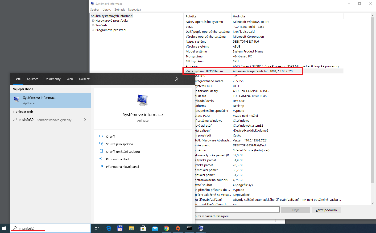

Zjisti verzi biosu
spusť msinfo32 - viz přiložený obrázek.
nejlíp to sem nakopíruj ať víme i procesor.
