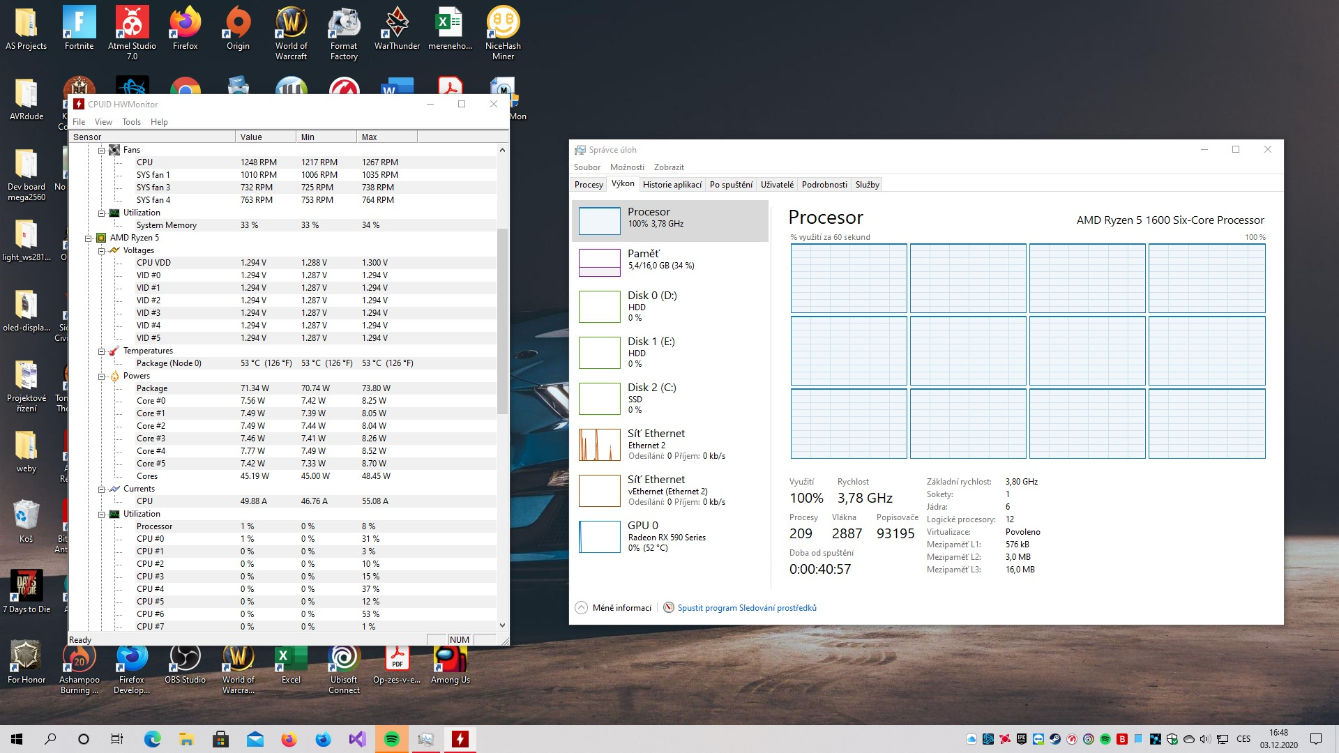

Čaute, mám problém, ale bohužel nevím, kdy mi to začalo dělat. Od určité doby, budou to tak 2 týdny, mi začal procesor v PC běžet na 100%, alespoň ve správci úloh. Chvíli jsem to neřešil, ale potom jsem si všiml, že v HW monitoru je využití CPU v podstatě nulové, ale pro změnu procesor žere jako by byl v zátěži. Takže v podstatě pořád topí a zbytečně mi vytáčí větráky ve skříni.

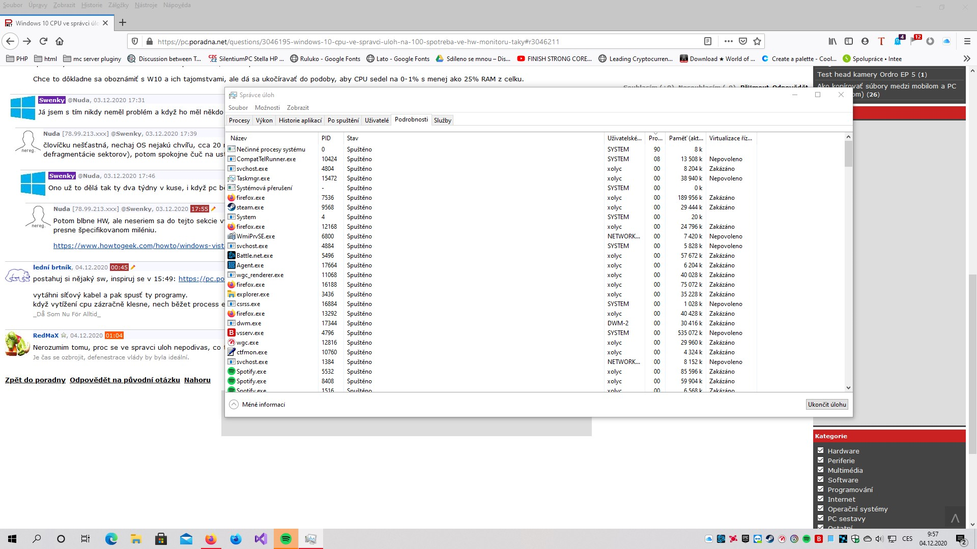

Nevíte někdo prosím, co by s tím mohlo být? Nechce se mi přeinstalovávat Windows.. Přiložím screen, aby bylo vidět, co se děje.

Nerozumim tomu, proc se ve spravci uloh nepodivas, co ti to tam ten vykon zere?

jo. jenže jsi ukazoval screeny, kde ti činné procesy braly 100%. si v tom trochu ukliď, když chceš…

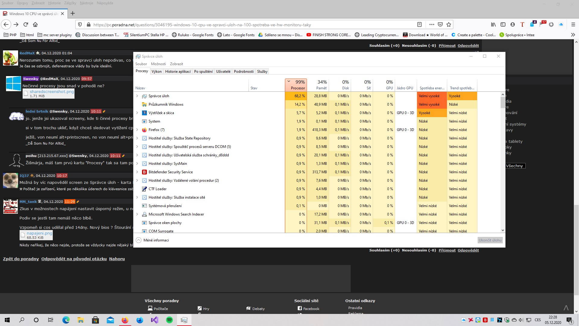

Žišmárja, máš tam prvú kartu "Procesy" tak sa tam pozri ktorý proces ti to vyťažuje. Dáš tu dva scre…

Možná by víc napověděl screen ze Správce úloh - karta Procesy (seřazené podle zatížení procesoru).

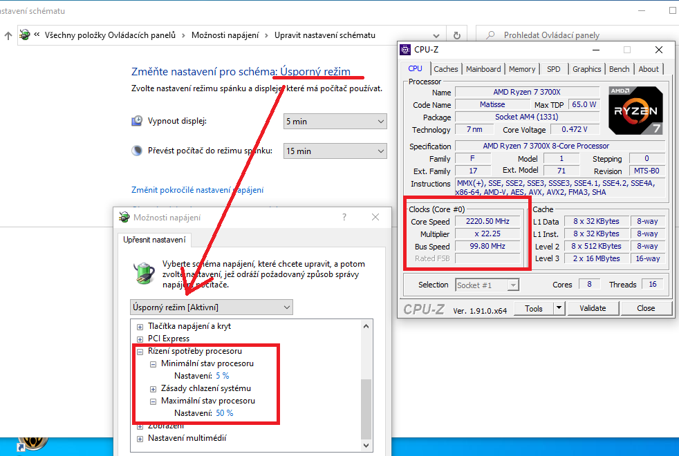

Zkus v možnostech napájení nastavit úsporný režim, u něj sniž rychlosti a ověř jestli funguje snižov…

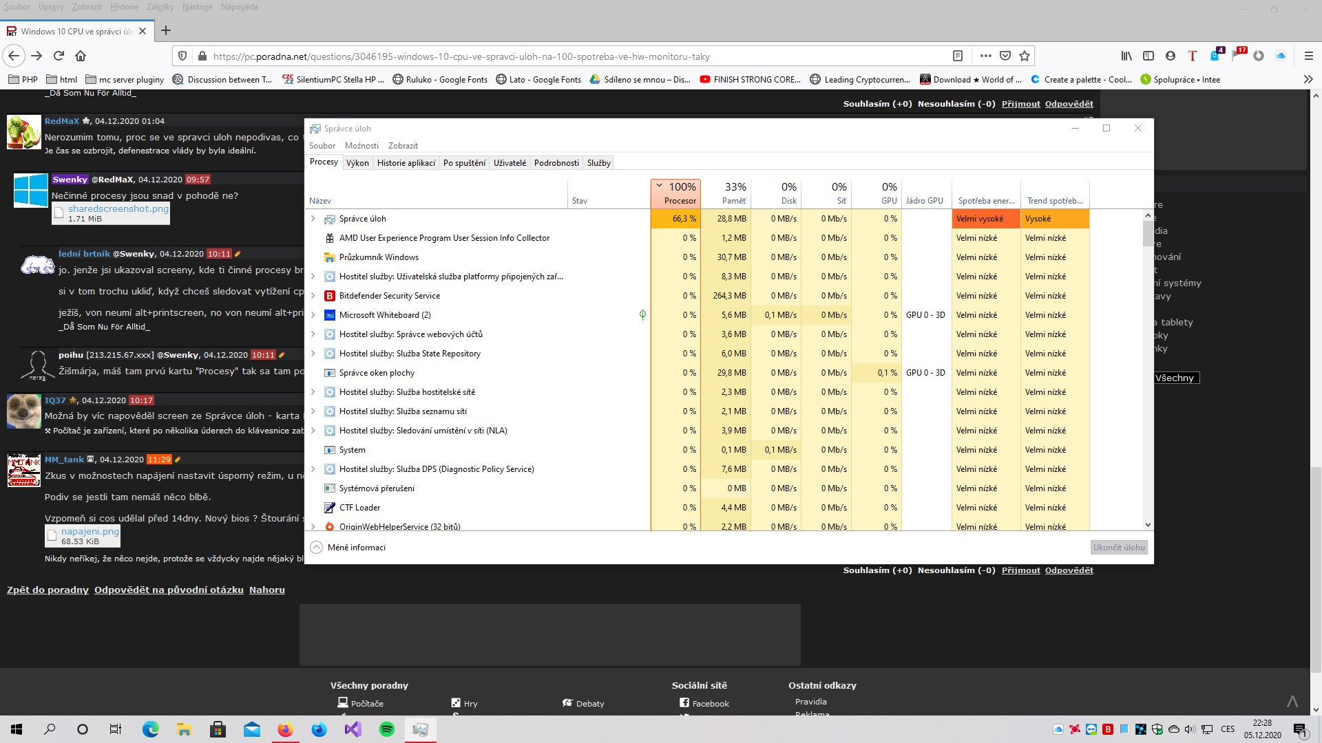

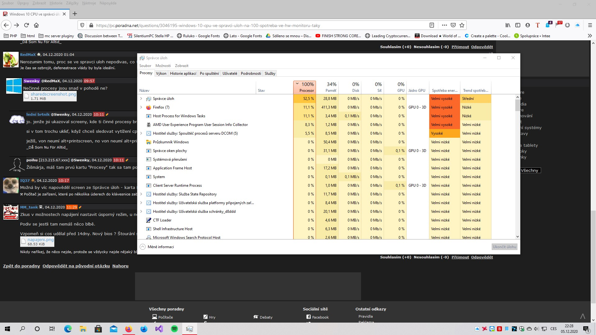

Tak jsem udělal screeny z procesů a ty aplikace se dost mění. Teď tam ale bylo nejvíce vytížení práv…
si v tom trochu ukliď, když chceš sledovat vytížení cpu - proč ti bezcenný sloupec bez údajů zabere 70% šířky okna? a ani se neptám, proč není zobrazený sloupec s cestou na disk, proto rovnou doporučuju process explorer.
ježíš, von neumí alt+printscreen, no von neumí alt+printscreen - já se pos...
Zkus v možnostech napájení nastavit úsporný režim, u něj sniž rychlosti a ověř jestli funguje snižování rychlosti/řízení výkonu procesoru. (obrázek)
Podiv se jestli tam nemáš něco blbě.
Vzpomeň si cos udělal před 14dny. Nový bios ? Štourání se v tom, přetaktování, zapnutí PBO nebo nějaký super čistič windows ?
Tak jsem udělal screeny z procesů a ty aplikace se dost mění. Teď tam ale bylo nejvíce vytížení právě u správce úloh. A schválně jsem vypl všechny aplikace navíc.
Nataktovaný procesor jsem vrátil do původní podoby a podíval se na to řízení spotřeby. Měl jsem tam ryzen Balanced, u kterého byl minimální stav procesoru 90%. Přehodil jsem to na úsporný režim, potom i na rovnováhu a díval se na ty minimální stavy procesoru, které měly 5% a ani po restartu se nic nezměnilo.

správce úloh má nesmyslně vysoké vytížení. ale kdyby byl zavirovaný, měl byto oznámit ten zbytečný bitdefender. můžeš pro kontrolu zkusit nějaké "boot antivir cd".

a konečně se naučit sejmout normální screen okna.
Zálohuju si akorát soubory, ale ne Windows jako takový. A jestli ti vadí, jak dělám screeny, tak mě to mrzí, ale mám dva monitory a tvůj božský způsob mi udělá screen obou obrazovek a navíc se uloží přímo na OneDrive. Já si to radši udělám podle sebe a uložím v jakém formátu chci a na jaké místo chci :) Nejsem úplný dement. Miluju takové lidi na těch poradnách.
I dement umí takový nesmyslný screenshot oříznout. Takže nejsi ani na této úrovni.
Konkrétně mistr lední brtník je v tom odborník snad v každém vlákně této poradny, které jsem viděl. A ne jenom teď, ale v průběhu několik let. Kdyby tady fungovala nějaká administrace, tak už by ten jeho účet dávno neexistoval. Musíte mít tu potřebu jebat do maličkostí místo toho, aby jste poradili? Dělá vám to dobře? Potom se nějaký neznalý člověk na něco zeptá a vy ho tu udupete. Už ho vidím, jak se jde zeptat znovu.
pokud máš komplexy, nauč se sejmout aktuální okno alt+printscreen, místo jen tupého printscreen.
mrchosoft ti ve w10 zkomplikoval život, když podle bílého záhlaví okna nepoznáš které je vlastně aktivní, ale máš jeho w10 logo v avataru, tak se ho nauč ovládat.
potom budeš stejně dobrý jako já, okno ve schránce nemusíš nijak ořezávat, libovolným malováním si to uložíš kam chceš a nebudeš působit jako prvňáček.
ale pokud se chceš vypisovat z toho, jak je ti ubližováno, místa je hafo, klidně piš, a já budu ten odpad přeskakovat.

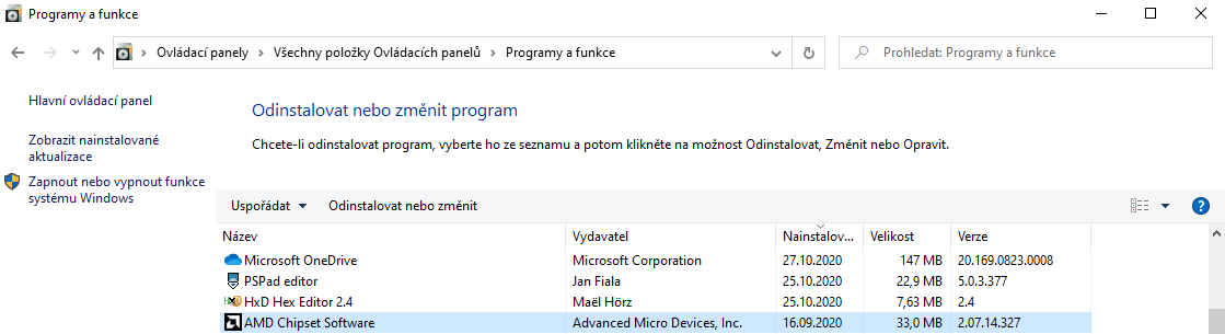

Zajímavé. Možná má Redmax pravdu s nějakým budegm a konkrétním hardware.
Jestli se nepletu tak ten ryzen balanced tam dodá amd čipset driver
zkusil bych
odinstalovat , restart a nainstalovat znovu (mít to stažené dopředu)

Joo poslední bios mám už dlouho právě a běželo všechno v pohodě. Celou dobu jsem to měl na ryzen balanced, akorát teď jsem zkoušel úsporný a vyrovnaný režim a nepomohlo to, i přes to, že minimální stav procesoru, narozdíl od 90% v ryzen balanced byl myslím 5%. Ale i to, že v tom režimu ryzen balanced je minimální stav 90% a do teď to běželo v pohodě, je divné. Nemyslím si, že by to tím pádem s tím mělo nějak souviset, ale možné to je.
