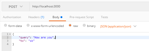

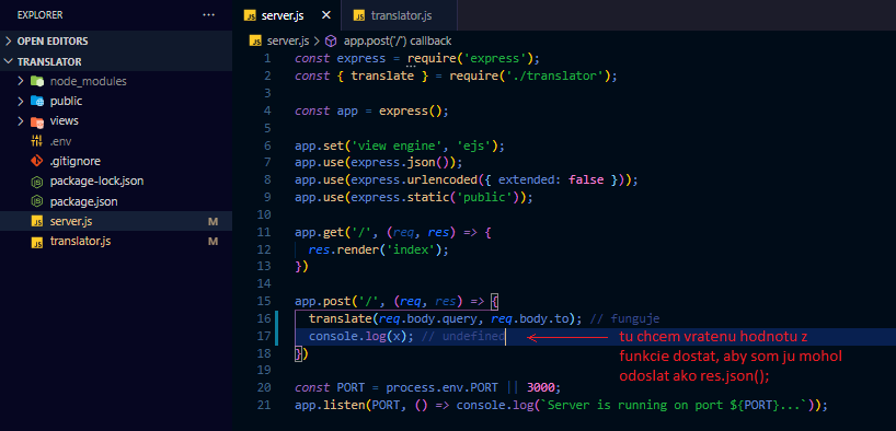

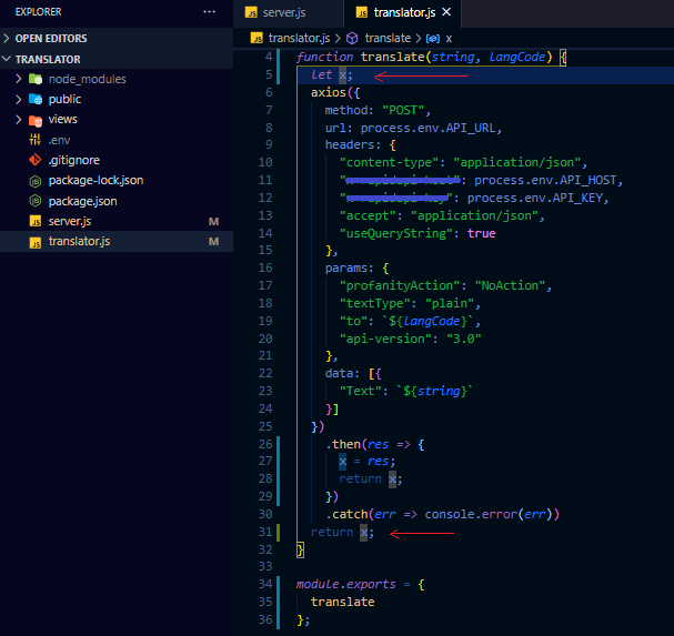

vyrábam prekladač v Node.js, na preklad využívam cloud API, ktoré sa volá cez funkciu, ktorá robí axios post request. Táto funkcia aj preklad fungujú bez problémov. Preklad, teda Response, chcem uložiť do vlastnej premennej (let x), vrátiť túto premennú (return x), a v hlavnom module server.js jej hodnotu nejako odchytiť a odoslať ako JSON (res.json(x)), aby som z tým vedel dalej pracovať na views/index.ejs. Problém je, že preklad zbehne v pohode (viem to podla toho, že som skusal vypísať console.log(res)), no v server.js po odoslaní POST requestu (zatial iba v aplikacií POSTMAN) vypíše x ako undefined.
Môže mi niekto poradiť ako by som to mohol upraviť aby to robilo to, čo som napísal. Pre lepšie pochopenie a štruktúru apky, kt. vyrábam som nahral aj obrazky priamo z editora. A pre lepšie info, ked robim ten request, server na localhoste je samozrejme zapnutý, aj index.ejs sa vyrenderuje. Len to x je furt undefined.

Musíš počkat až dostaneš odpověď od serveru. Teď tu hodnotu vracíš okamžitě, bez čekání. Takže použi… nový

Tu hodnotu teď ale nikde nevracíš. A i kdybys vracel, tak ji nikde nepoužíváš. nový

"x" máš deklarované ve funkci translate, takže nikdo jinde není viditelné. app.post('/', (req, res)… nový

app.post('/', (req, res) => {
  const x = translate(req.body.query, req.body.to);
  console.log(x); // vypise Promise { <pending> }
  res.json(x); // v postman pride prazdny objekt {}
server.js vracia teraz prazdny objekt
tu funkciu v translator.js mam takto:
const translate = async (string, langCode) => {
  try {
    const x = await axios({
      method: "POST",
      url: process.env.API_URL,
      headers: {
        "content-type": "application/json",
        "x-rapidapi-host": process.env.API_HOST,
        "x-rapidapi-key": process.env.API_KEY,
        "accept": "application/json",
        "useQueryString": true
      params: {
        "profanityAction": "NoAction",
        "textType": "plain",
        "to": `${langCode}`,
        "api-version": "3.0"
      data: [{
        "Text": `${string}`
    return x;
  } catch (err) {
      console.error(err);

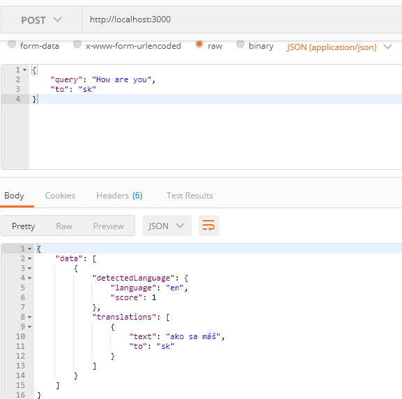

Takze x sa konecne vypisuje. Vdaka. Len ono je to cele k nicomu ked to nejde odoslat ako json.
app.post('/', async (req, res) => {
  const x = await translate(req.body.query, req.body.to);
  console.log(x); // funguje
  res.json(x); // chyba
chyba:
UnhandledPromiseRejectionWarning: TypeError: Converting circular structure to JSON
    --> starting at object with constructor 'ClientRequest'
    |     property 'socket' -> object with constructor 'TLSSocket'
    --- property '_httpMessage' closes the circle...
skusal som to zapisat aj cez try a catch priamo v tom post route, no stale rovnaka chyba

hmm... predsa asi ide... zatial skusam iba cez ten postman, ale da sa naraz vypisat aj data, aj headers aj ostatne... takto:
  res.json({
    statusCode: x.status,
    statusText: x.statusText,
    data: x.data,
    headers: x.headers
odskusane a funguje, inac urobil som si ten response normalne na front-ende v js a kde ide do konzole prehliadaca vypisat cely response tak ako pride a nic okrem toho vyssie v nom neni.
Takze pre zatial by mohol byt moj problem vyrieseny. A dakujem za pomoc.

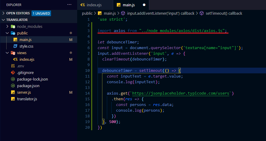

Mam este jeden problem, nejde importovat axios do main.js. axios je nainstalovany cez npm v node_modules/axios
skúsal som vybrat aj ine subory v tej axios zlozke, ktore tam su no nejde ani jeden, a aj import axios from "axios"; som skusal no stale dava v prehliadaci tu istu chybu.
ten axios.get je len na odskusanie ci funguje, inak chcem vykonat post request na tie data co som vratil tiez cez axios na backende.
