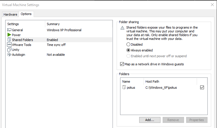

Složku jsem namapoval a přesto ji nevidím. A přídavky pro hosta se pravděpodobně týkají pouze Virtua…

Tak nakonec se mi to podařilo úplně jednoduše. Přistupovat k jinému disku lze velice snadno, tak jse…

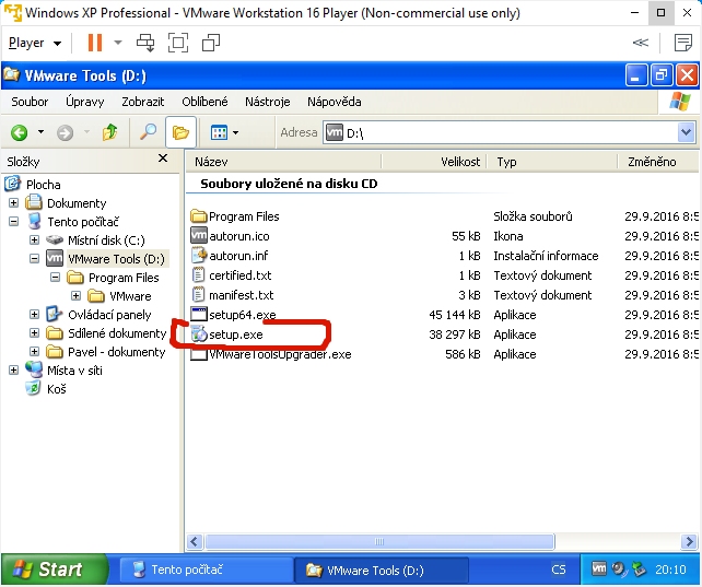

A uz tam mas ty VMware Tools?
MaSo 11.12.2020 06:44
MaSo

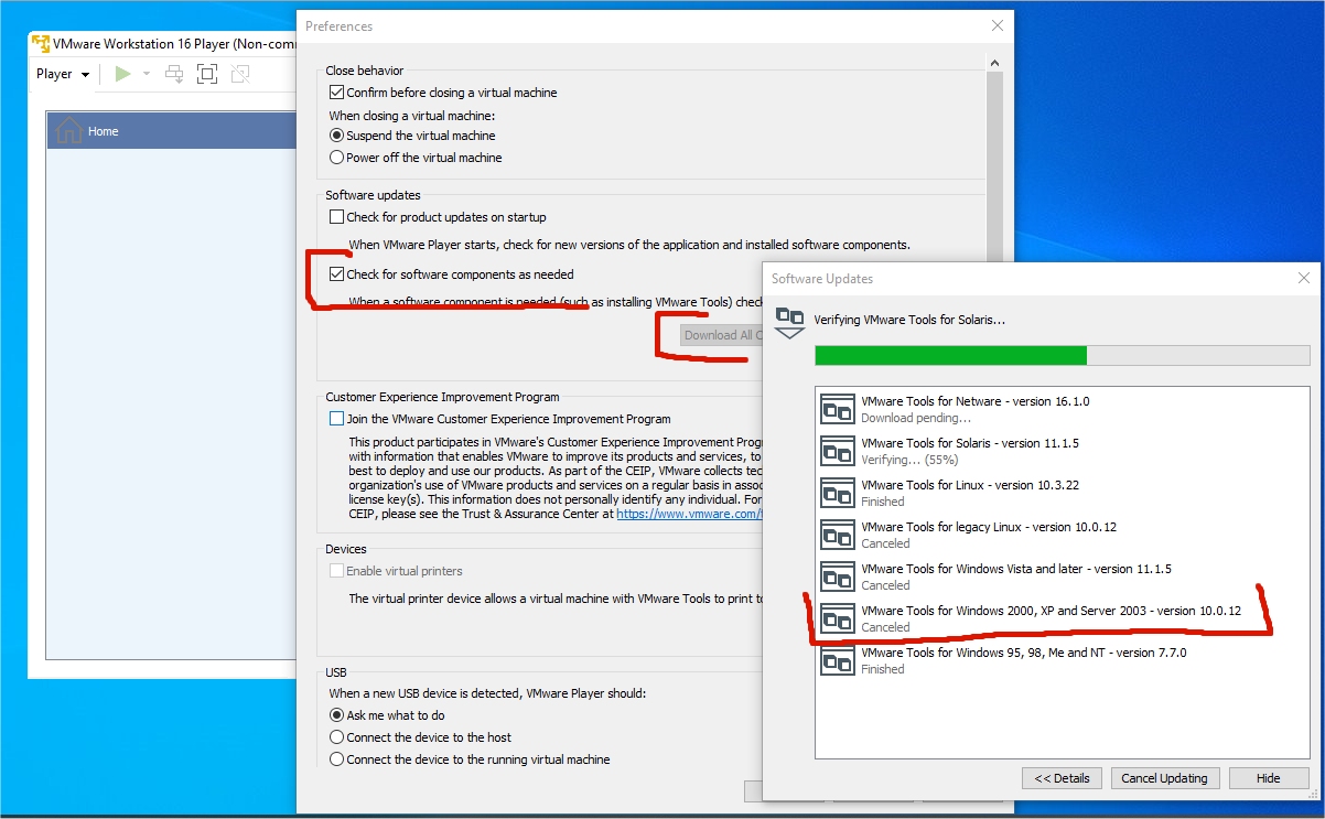

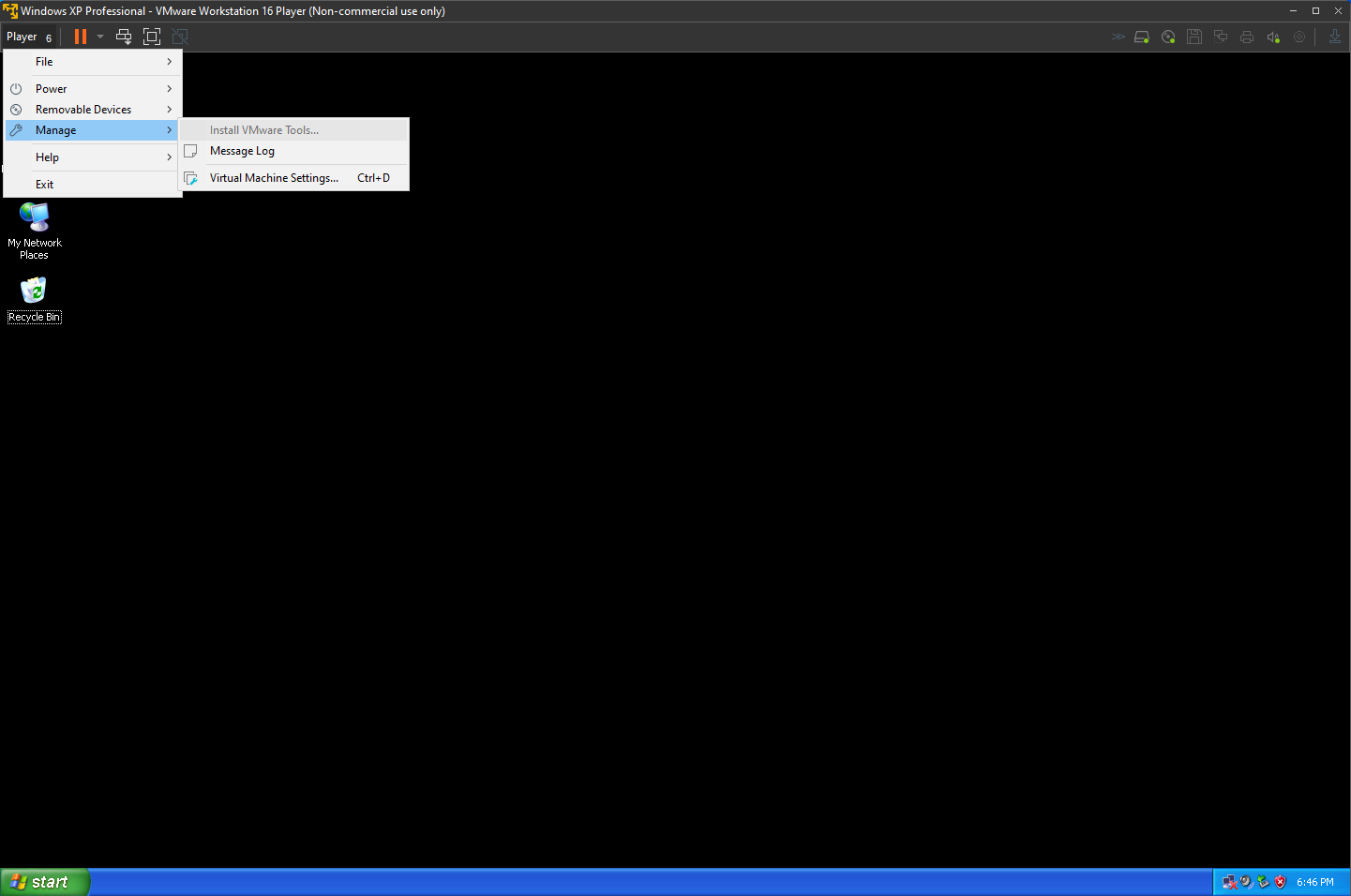

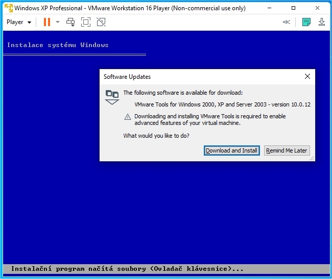

Přes WMware to nejde nainstalovat, i když mám virtuální stroj spuštěný. WMware Tools lze sice stáhno…
MichalDM 11.12.2020 17:33
MichalDM
Co tam s tým provadíš? Schválně jsem to teď zkoušel v Playeru a normálně to jde stáhnout. Je to přím…
Abox 11.12.2020 17:41
Abox

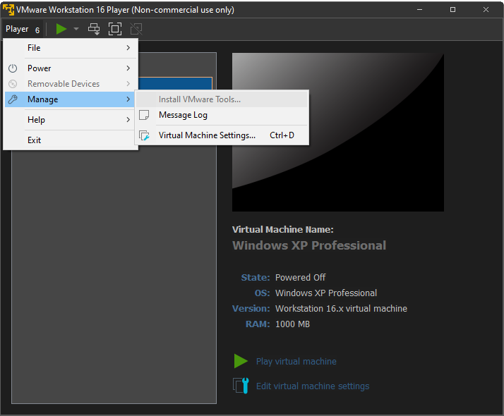

Díky, to jsem přehlédl. Avšak, všechno se stáhlo, ale nic se nezměnilo. A WMware se stále tváří, jak…
MichalDM 11.12.2020 19:10
MichalDM

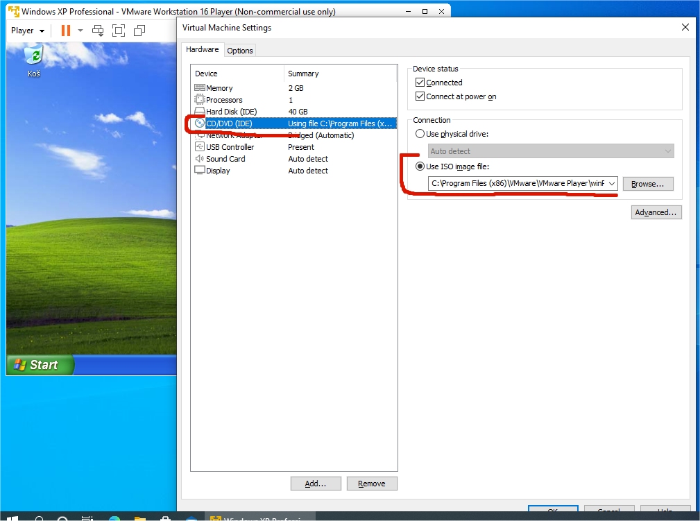

https://communities.vmware.com/t5/VMware-Workstation-Player/Install-VMware-tools-is-grayed-out-on-XP…
MaSo 11.12.2020 19:15
MaSo
Vezmi a normálně připoj to ISO ručně v tom virt. stroji: C:\Program Files (x86)\VMware\VMware Player…
Abox 11.12.2020 20:12
Abox
Děkuji. (Nejen) Sdílení už funguje bez problému. Jenže, je to celkově rychlejší a optimálnější, ale…
MichalDM 13.12.2020 14:37
MichalDM
Optimální..? CPU a hodně RAM. Třeba ty obrazovky, co jsem tu dával byly z PC kde běží W7, v nich byl… poslední
Abox 13.12.2020 14:43
Abox
Do vypnuteho virtutalniho stroje to opravdu nenainstalujes...
