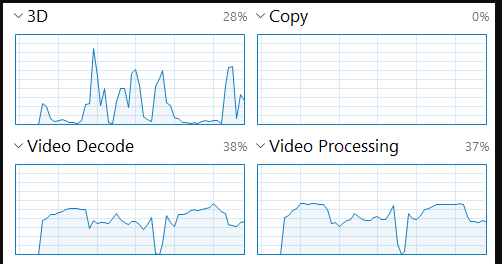

Zkus zacit instalaci posledniho ovladace. Zkousel jsem to 4K video na podobnem IGP a VIDEO DECODING…
HPET 14.12.2020 17:09
HPET
Poslední ovladač tam je, a kde najdu tenhle graf? Ve windows to ukazuje jenom na kolik je zatížený p…
marta2 14.12.2020 17:15
marta2
Spravce uloh - vykon - GPU. Teda, ve Win10.
lucifer 14.12.2020 18:48
lucifer
aha, tak já mám windows 7 a tam vůbec výkon grafické karty není.
marta2 14.12.2020 19:01
