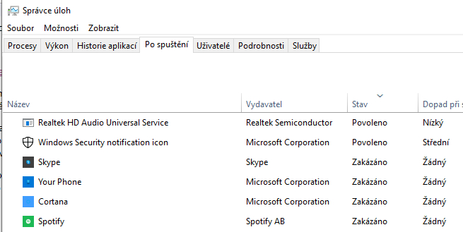

Tak jsem zakázal všechno co se zakázat dalo. Ctrl-Shift-Esc a na kartě Po spuštění zůstaly povoleny…

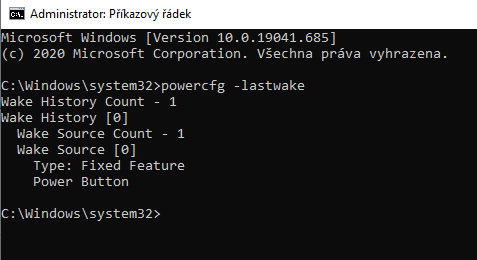

Tohle to vrátil příkazový řádek:
Ctrl-Shift-Esc
a na kartě Po spuštění zůstaly povoleny jen dvě úlohy. Nevím, jest-li by fungoval hlas,
kdybych tu první úlohu zakázal a tu druhou nevím.
Ale uspat PC po zvolené době se pořád nedaří.
Zajímavé na tom je to, že po prvním spuštění PC od koupě uspávání fungovalo.
Pak jsem tam asi něco pytlikoval a už to teď nejde.
lastwake vypisuje, že to naposledy bylo zapnuto.
doufal jsem, že tam bude ten tvůj test uspání po 1 minutě, že se tam objeví něco neustále probouzejícího. ale to by notebuk musel aspoň na vteřinu usnout a zase by ho něco probralo.
šlo by znovu spustit test uspání a po něm se podívat do prohlížeče událostí (-> protokoly windows -> system), jestli je v čase předpokládaného uspání nějaká chyba.
tobě buď nefunguje podpora hw kvůli rozvrtaným/vadným ovladačům, nebo vypnutí brání nějaká běžící služba na pozadí, nebo je dále rozvrtaný napájecí režim.
windowsí záložku "pospuštění" ze správce úloh nepovažuju za příčetný nástroj s úplným výpisem. doporučoval jsem něco jiného.
