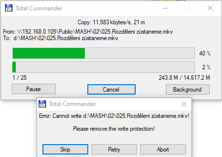

Ahoj,
rád bych vás poprosil o radu, jak na samovolné odpojování WDMyCloud. Pokud disk procházím, spouštím z něj soubory, nahrávám na něj, nebo ho jen nechám být, nic se neděje. Ale pokud chci kopírovat z něj, disk se po 20 až 120 sekundách odpojí. Musím ho restartovat vytáhnutím ze zásuvky. Při tom vyskočí hláška viz příloha. Ať z disku kopíruji na jakékoli médium.
Disk do routeru připojen kabelem, stejně tak počítač.
WDMyCloud, Firmware Version 04.05.00-342
Kopíruji přes TC, ale projevuje se to i přes průzkumníka.
W10 Pro 64 bit
Edit: někdy se zvýší IP adresa disku o jedničku na konci.

Pri IP si nastav staticku ip adresu bud priamo vo WD, alebo priamo na routri.
Odpajanie pocas kopirovania skor nasvedcuje, ze disk sa uz poruca a su na nom vadne sektory, takze jedine vymena.
WDMycloud nabuduce nebrat, odporucam normalne NAS (Zyxel, Synology, QNAP).
Ak je v richtigu napájanie NAS zo siete 230V, vypnuté vypnínanie diskových jednotiek v Správe zariadení v OS, skontrolované sú skrížené sektory
chkdsk (X:) /x /f /r /v /b
potom zostáva už len reklamácia vadného xindla.
TC vykonáva kontrolu CRC, kvôli integrite kopčených dát.
