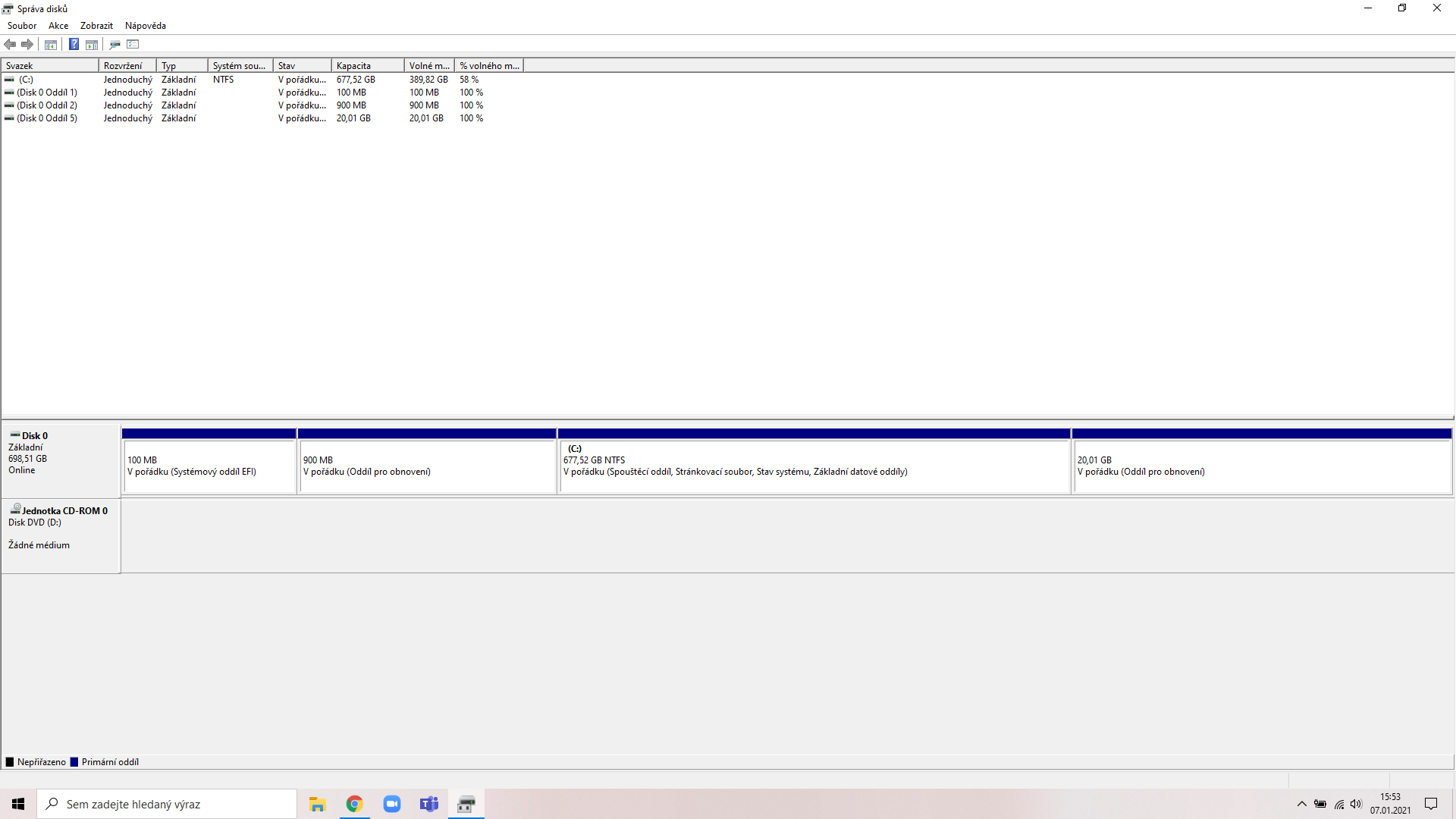

Screenshot ze Správy disků sem vložit zvládnete.
Kurt 07.01.2021 15:39
Kurt
Tady
Martin2727 07.01.2021 15:53
Martin2727
Skvěle, nyní prosím klikněte v dolní polovině Správy disků na Disk 0 pravým tlačítkem myši a dejte V…

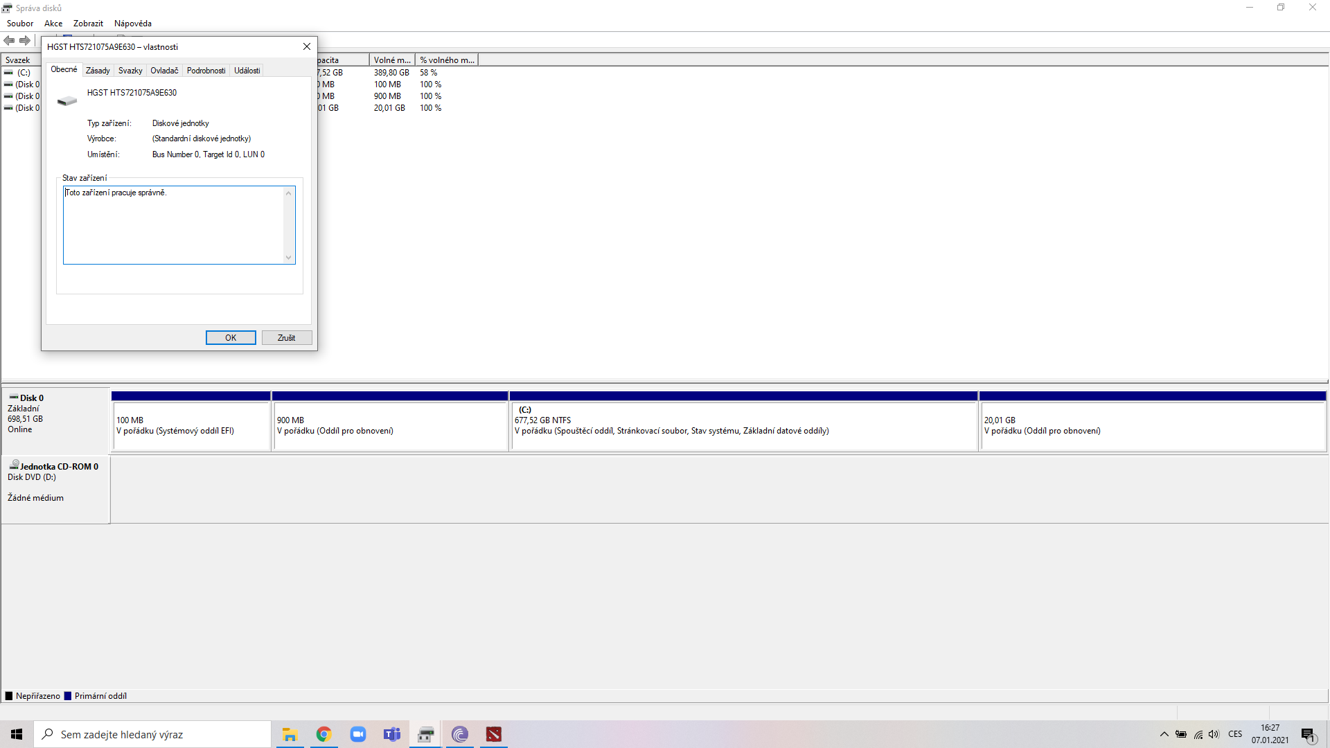

Ale to je 750GB disk, tj. všechno je správně. https://www.disctech.com/Hitachi-Travelstar-0J22422-HT…

Omlouvám se, měli jste pravdu, teď jsem našel účtenku a vážně 750GB. Děkuji moc za váš čas a pomoc.…

Nejspíš byl disk původně rozdělený na C a D, teď je "vcelku". Musel bys zmenšit C a založit D, ale j…

Ještě sem napiš, co je to přesně za disk. Zjistíš to třeba tak, že pravým klikneš vlevo jak je "Disk…
Wikan 07.01.2021 16:05
Už dával snímek výše: je to disk HGST HTS721075A9E630 Takže 2,5" 750GB SATA
