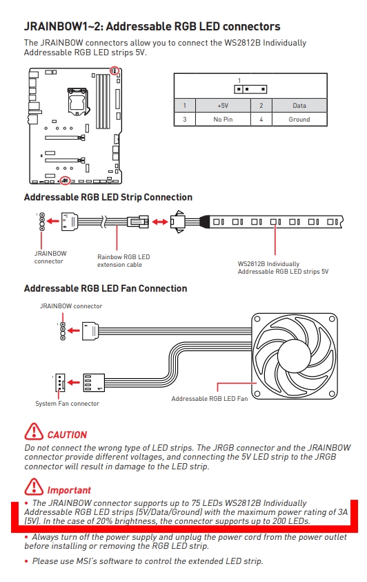

V návodu mojí desky se píše toto (příloha):
JRAINBOW konektor podporuje až 75 LED WS281WB jednotlivě adresovatelných RGB led pásků (5V/Data/Ground) s maximálním nápětím 3A (5V). V případě 20% světlosti zvládne konektor až 200 LEDek.
Nerad bych odpálil desku tim, že připojim moc větráků. Momentálně jsem ale do JRAINBOW (obou na desce, jsou tam dva, asi ale na stejnym obvodu) připojil 6 ARGB větráků. Ke spokojenosti už mi chybí zapojit jen dva. Dokázal by mi někdo poradit, jestli to deska utáhne?

Spocital bych diody na ventilatoru a drzel se doporuceni 75 diod. Bohuzel ty udaje o tech tvych se h…

A doporučil bys mi nějakej způsob, jak to obejít? Další už teda do mobo strkat nebudu. JRAINBOW 1 a…

Spocital bych diody na ventilatoru a drzel se doporuceni 75 diod. Bohuzel ty udaje o tech tvych se hledaji blbe. Nasel jsem tyhle cisla ale bez zaruky.
Prvni ma mit 8 diod. Druhy 21. Chladic sem nenasel.
Takze 2x8 plus 3x21 plus ten chladic je tak akorat. Dalsi bych nepridaval.
Zkusil bych vyhledat jestli je to na jeden konektor nebo na oba pripadne se zeptat na asus.
