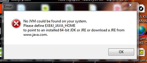

Před koncem roku mi po zapnutí stále nabíhala tabulka, že končí Jawa a její celá podpora, a že v rámci stability systému, mám Jawu odinstalovat....
Tak jsem to tedy udělal, ale teď se mi zase stále po zapnutí notebooku nabíhá tato tabulka, co je v příloze.
Mám tomu snad rozumět, že system chce Jawu zpět???

Ta tabulka se ti nejspíš objevuje, protože se to při startu snaží spustit aplikaci, která Javu vyžaduje. Samotný systém ji nijak nepotřebuje, takže její nepřítomnost tyhle problémy určitě nezpůsobuje.
BTW: Není to Jawa, ale Java.
ms autoruns -> záložky: logon (po spuštění), scheduled tasks (naplánované úlohy).

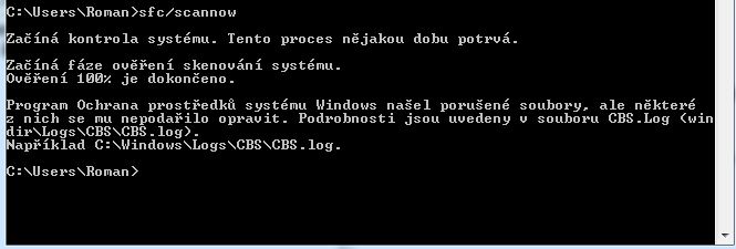

První, co jsem zkusil, byl příkaz..scf/scannow... Říká se, že to dost často pomůže...
Na konci mi to napsalo, že některé soubory byly opraveny, a některé nemohly být opraveny z důvodu...příloha...a z toho už opravdu chytrej nejsem...
A do toho souboru ses díval?
Ne, protože opět zamrzne průzkumník...
Tak to bude nejspíš čas to přeinstalovat.
