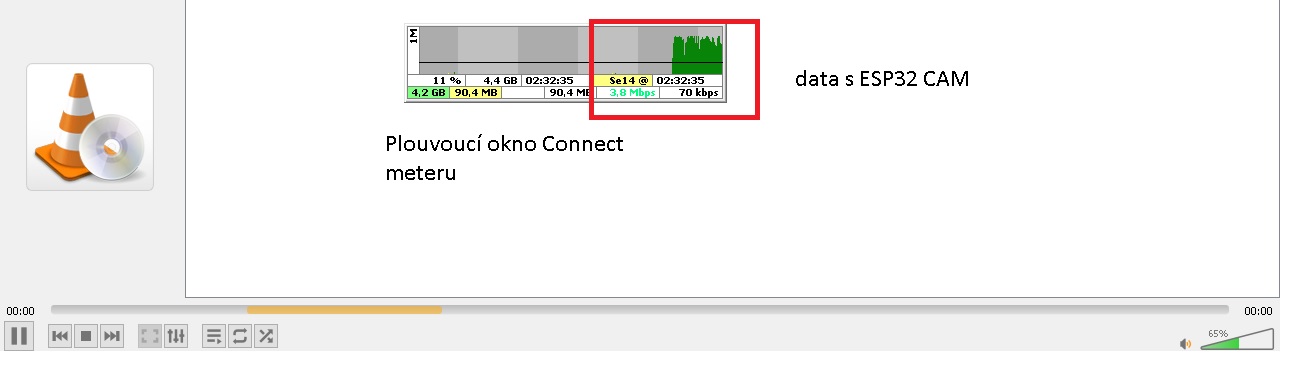

Já tam mám tady toto viz příloha ani nevím kde jsem to našel na netu :-( a upřimně nechce se mi do t…

Tak když jsem klikl na obraz s prohlížeči pravím tlačítkem a možnost zkopírovat adresu tak je tato h…

Keď zadáš túto adresu: http://xxx.xxx.xxx.xxx.:81/image/jpeg do prehliadača - čo sa stane ? do vlc…
pme 27.01.2021 20:17
pme
do prehliadača - čo sa stane ? This URI doesn't exist do vlc - čo sa stane ? Zadaný vstup nelze o… poslední
Víťa 28.01.2021 12:20
Víťa
Zadaný vstup nelze otevřít:
Přehrávačem VLC nelze otevřít MRL 'http://xxx.xxx.xxx.xxx:81/image/jpeg'. Podrobnosti naleznete v záznamu informací.
a když dám do prohlížeče FF http://xxx.xxx.xxx.xxx:81/stream s nastavením SXGA(1280x1024) tak mám obraz přes celý prohlížeč
díky
