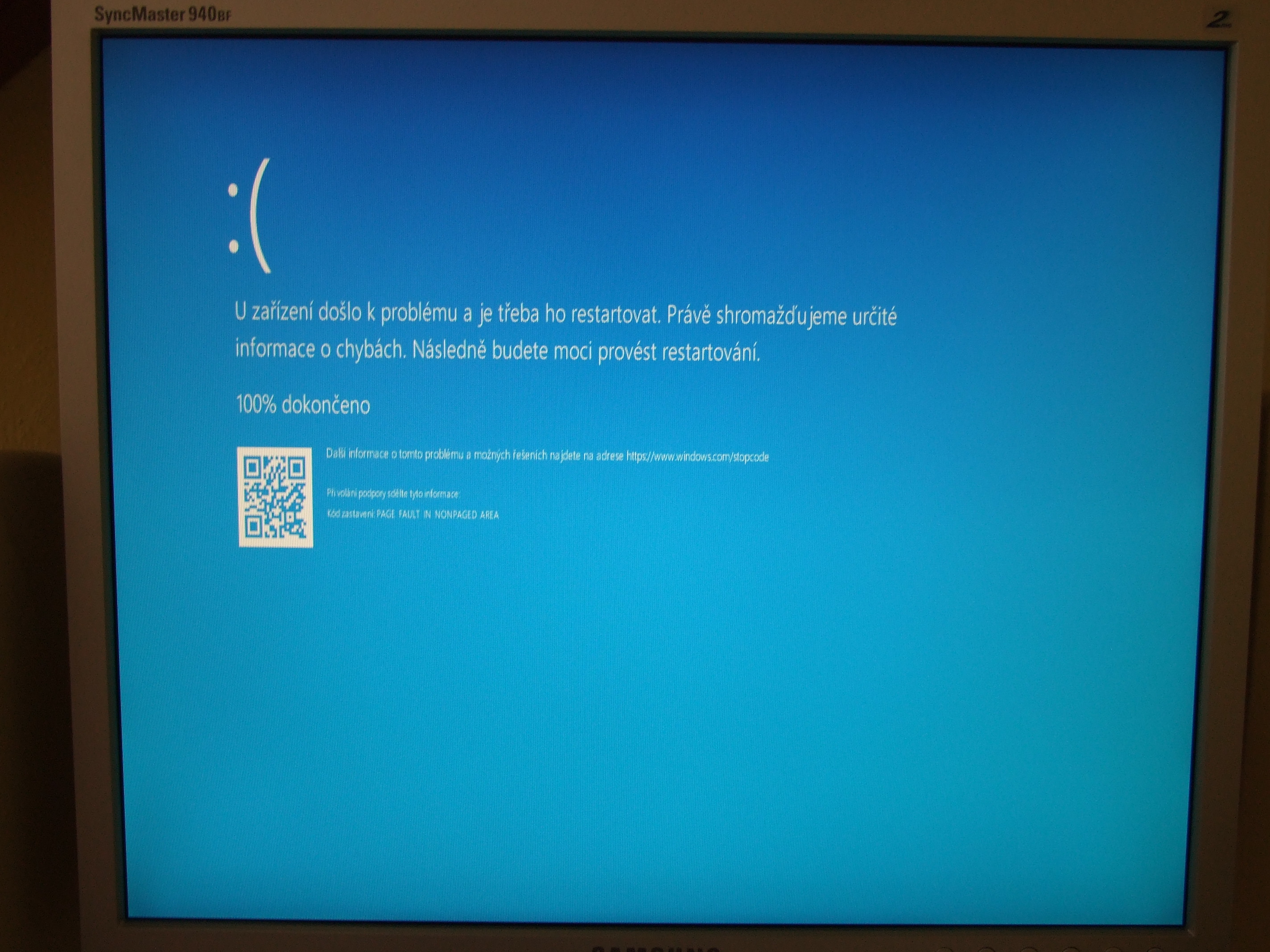

Mám PC se základní deskou MSI Z97PC Mate a W10 v.1909. Při aktualizaci nebo čisté instalacii W10 20H2 se objeví modrá obrazovka a PC se pořád restarjuje. Automatická aktualizace novou verzi W10 nenabízí. Mohlo by to být ovladačem?
Nemáte někdo tuto desku s W10 20H2?
Děkuji

A na té modré obrazovce se píše co?
host 10.02.2021 11:23
Foto modré obrazovky a chybějících ovladačů.

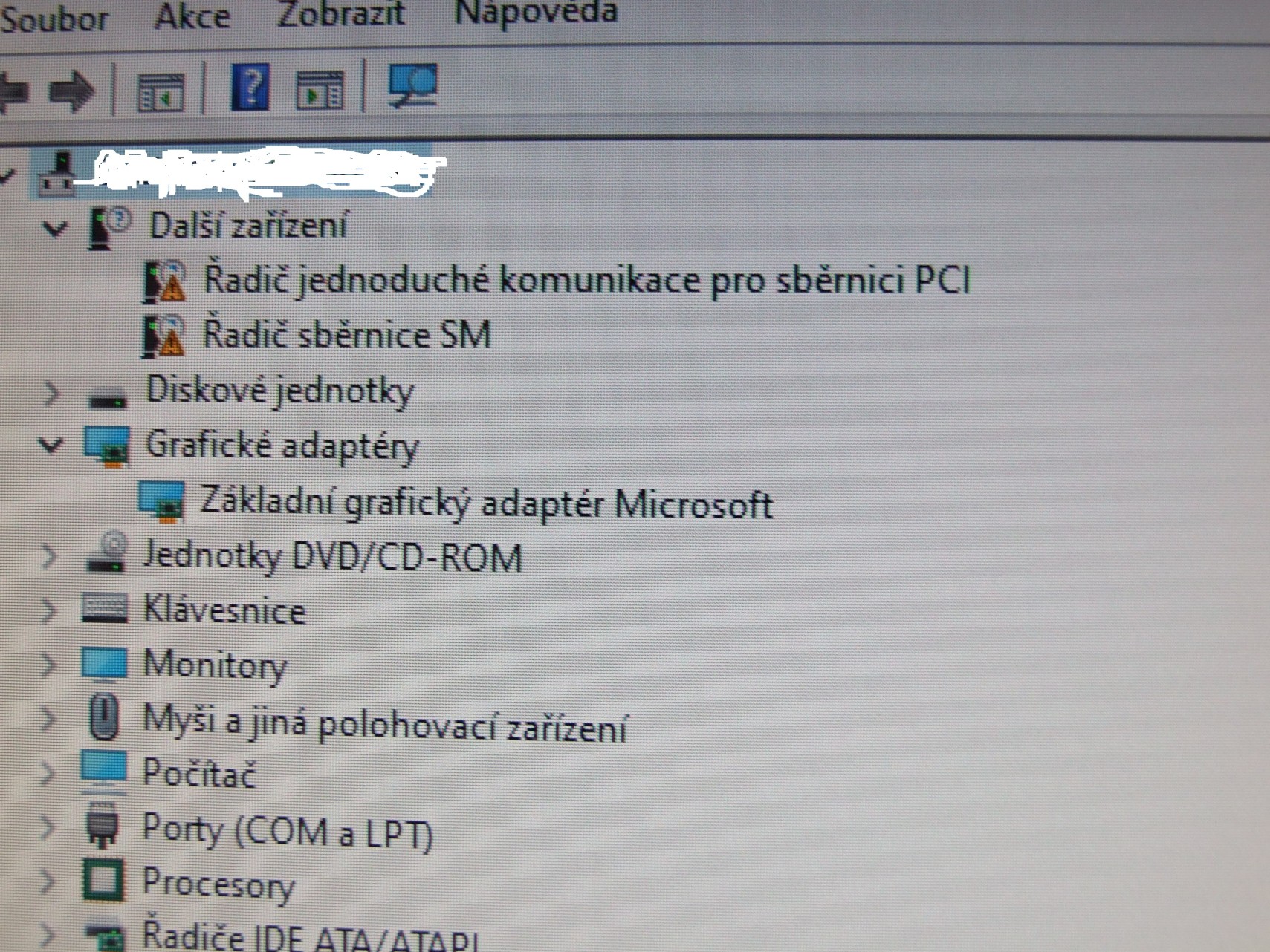

Obrázky s chybějícím ovladačem jsou ihned po instalaci bez připojení k internetu.
Po připojení k internetu začne windows stahovat aktualizace a následuje modrá obrazovka.
Paměti jsem testoval memtestem a nenašel nic.
Windows 10 v.1909 fungují.
Včera jsem instaloval 10 20H2 osekanou verzi na Q77 express a ok. Ovladače z druhého obrázku musíš dohrát.

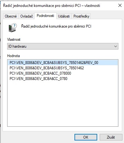

po instalaci ovladačů od msi stále chybí ovladače na jedno zařízení - viz foto. Po připojení k internetu se z Windows update začnou stahovat ovladače a následuje modrá obrazovka. Ovladače od msi jsou již z 26.8.2018. Paměti jsem znovu otestoval a jsou bez chyby.
Je to čistá instalace s odstaněním oddílu.
Zatím se mi nepodařilo zjisti jaký ovladač by se hodil?
a) po instalaci ovladačů zakaž jejich aktualizace a potom teprve připoj Internet.
b) po připojení můžeš zkusit, co ti to nabídne jako "volitelné aktualizace", možná to bude ten chybějící.
c) nechce se mi to opisovat z obrázku, zkus vyhledat ten text z 1.řádku.
zkoušel jsem najít a naistalovat ovladače ručně, bohužel jsem nebyl úspěšný. Při instalaci ovladačů ze stránek MSI - Intel Management Engine Driver naskočí modrá obrazovka.
Ostatní ovladače "Intel Management Engine Interface"
přímo ze stránek intelu buď nejsou kompaktibilní s chipsetem Z97 nebo zahlásí chybu.

Proč tam furt cpete tohle (Intel Management Engine)? Nainstalujte ovladač čipsetu, grafiky, LAN a audio a nic dalšího. Pozn.: mám přesně tuhle desku a s W10 funguje bez problémů a bez dalších úprav čehokoliv i při přechodu z W7 na W10 a aktualizacích. Je třeba po čisté instalaci W10 vypnout aktualizace driverů přes W10 ještě před připojením k internetu, jinak si koledujete o problém i dlouho po instalaci.
