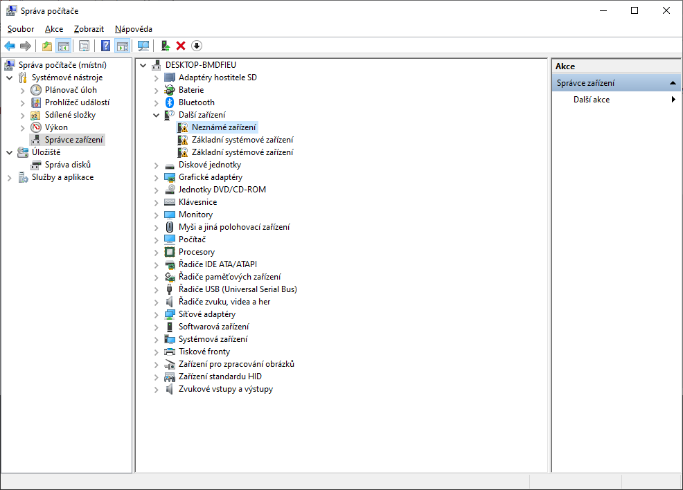

Tak komponenty vymeneny,Win nainstalovan. Ale v spravci zarizeni "sviti" 1nezname zarizeni a 2zaklad…

Ovladač chipsetu nainstalován? Vetkni tu obrázek.
mif 20.02.2021 08:24
Myslim,ze nebylo potreba,ale i tak jsem ho z stranek HP stahnul a instaloval. Zadna zmena. Nainstalo…

Instalovals tohle? Možná bych zkusil i alternativu.
mif 20.02.2021 09:00
Dekuji z aalternativu..Jsem to nejak nemohl najit.. Nic-mene,ani ruzne dalsi instalce ovladacu nepom…

Mně to fakt vychází na chipset. Možná ještě USB3. Ale jestli ti notes funguje, neřeš :-)
mif 20.02.2021 09:26
Taky jsem si myslel jestli to neni USB3,ale z toho alternativniho webu,co jsi postnul,jsem daval USB…

Tam jsou i nějaké šílenosti páně Packarda (třeba "HP Mobile Data Protection Sensor"). Testni. Sorry,…

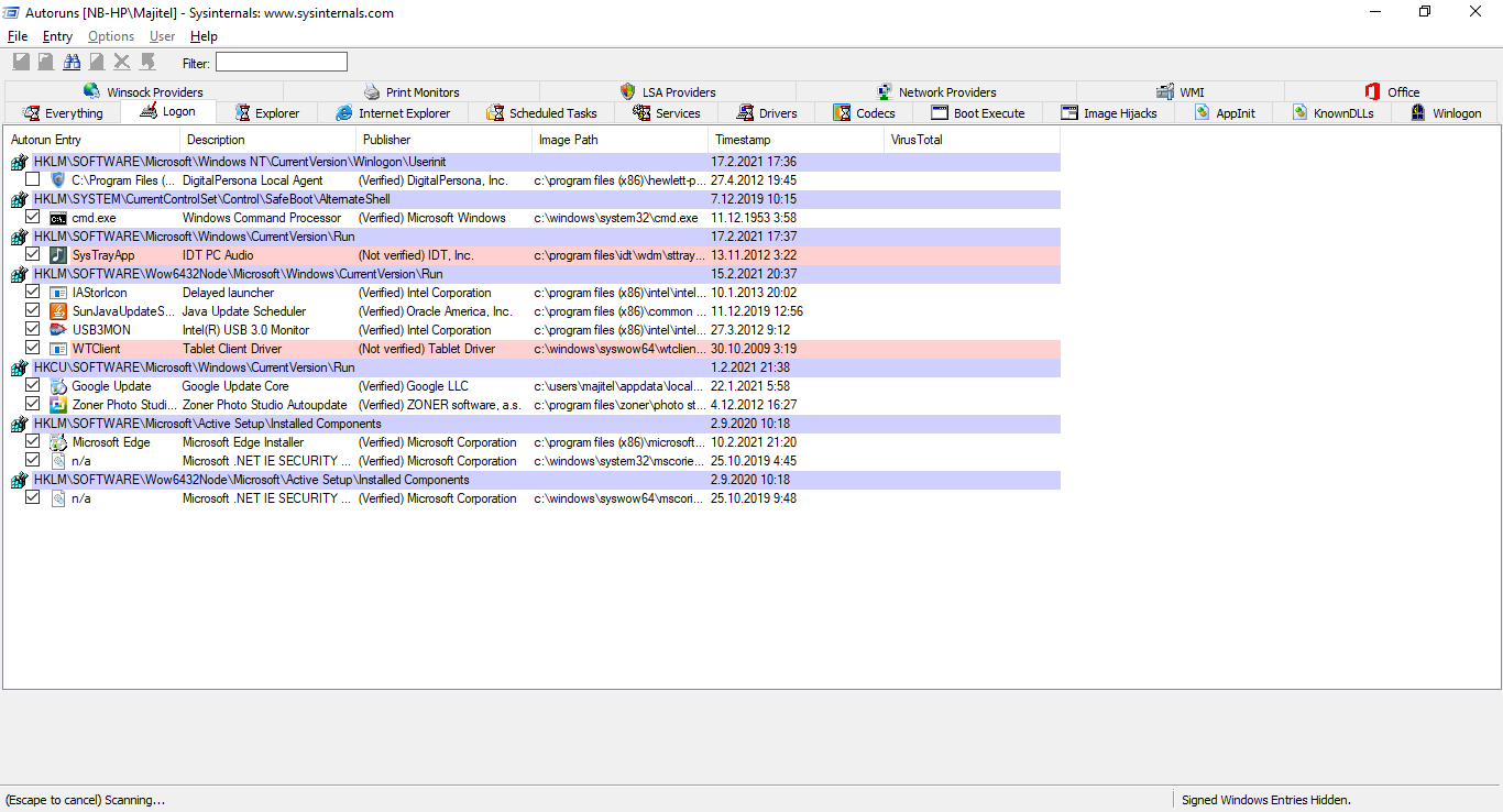

zkus autoruns pro jistotu spustit jako admoš, jestli nebude ochotnější se načíst.
první sloupec má název programu, image path zas cestu na disk. oba sloupce je užitečné si roztáhnout tak, ať přečteš obsah. bez celého názvu si jen tipnu:
- ta digital persona od hp je divná, k čemu ten krám je
- iastor icon nějak nevidím smysl
- wt client co? proč?
- hraješ minecraft nebo k čemu potřebuješ tu javu?
chtělo to ještě vidět služby, co je tam za potratový antivir a ostatní zavazeče.
stejně tak process explorer, co zabírá výkon cpu.

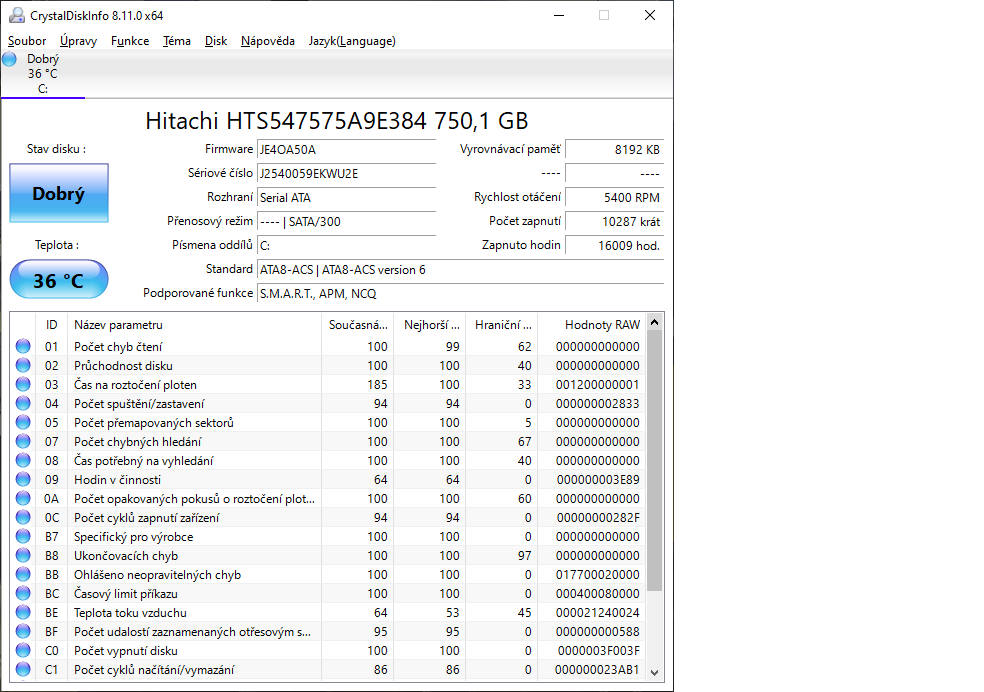

stav starého disku si zobraz v crystaldiskinfo, jestli náhodou není polovadný.

po zapnuti autoruns po chvilce zobrazi okno s upozornenim,ze nepracuje a je nutny ho zavrit.

chybí potáhnout okno crystal..., ať vidíš zbývající kritické hodnoty c5,c6,c7. ale podle výsledku mají být ok.
