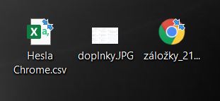

Toto pomohlo. Po resetu hesla i záložky zůstaly. Doplňky zůstaly také, ale bylo je potřeba povolit. Bylo také potřeba se znovu přihlásit k profilu přes Google účet a na všechny weby, kde bylo dosud uložené heslo. Záloha se ale vždy hodí a je bezpečně uložena.
Díky za pomoc.
Ta záloha je ti nejspíše k ničemu, protože jsou v ní vadné soubory, kvůli kterým to nejelo.
Zálohuj si to, co ti funguje.
To bych netvrdil. Pokud by to byla záloha profilu, tak ano. Toto jsou ale samostatné zálohy hesel (csv) a záložek (html). A u doplňků je to opis obrazovky.
To jsi ovšem prve nenapsal.
Mrkni na a.jpg.
