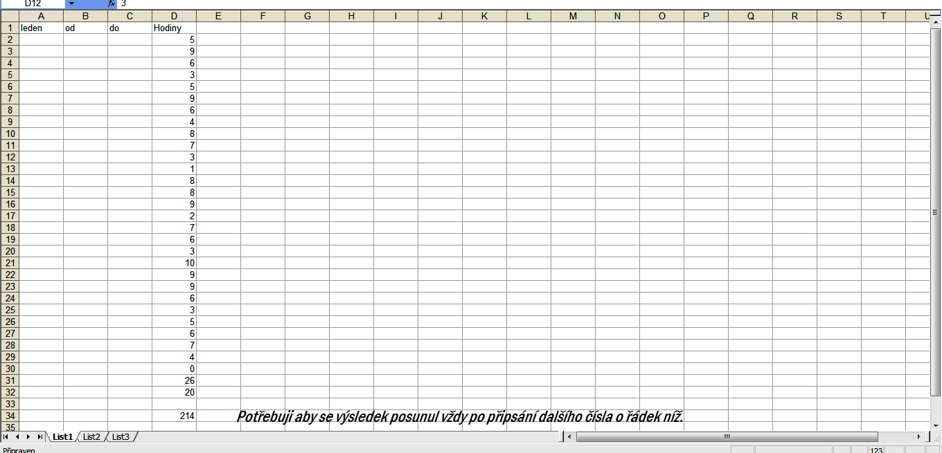

Dobrý den. Potřebuji aby při sčítání v Exelu vytvořit ,,nekonečný" sloupec. Myslím to tak že při sčítání se bude automaticky posouvat výsledek stále dolů. Jde to? Děkuji za odpověď.
Cože?
Takhle si to představuji. Vznikl by tak nekonečný sloupec sčítaných čísel.

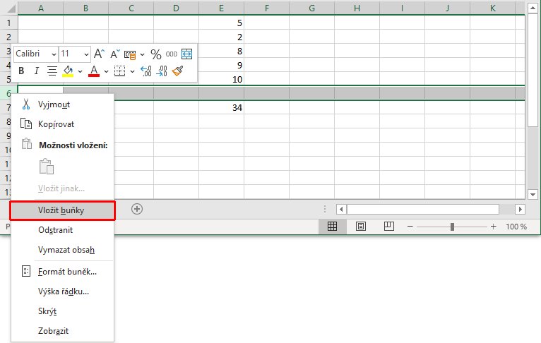

Například takto:
1. Vyberte řádek
2. Klik pravým myšítkem a vybrat "Vložit buňky"
3. Do nového řádku zadejte hodnotu
Pokud vyberete řádek jak je znázorněno na obrázku, pak se řádek s výsledkem automaticky posune a zaktualizuje vzoreček.
Udělal bych to jednoduše jinak.
Součet nahoře a aby byl pořád vidět, použil bych příkaz "ukotvit příčky".
Vzorec si vyplň tak hlboko, ako potrebuješ.
Pozor, pokiaľ vzorec prepíšeš hodnotou, spätným výmazom sa ti, samozrejme, nedoplní...
Čiže ide to i takto, ale osobne by som to robil tak, ako to napísal L-Core:
V bunke ukotvenej v hornom riadku by bol jediný jednoduchý vzorec pre súčet celého stĺpca: "=SUM(D:D)"
