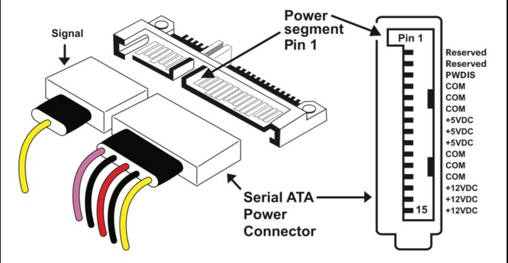

Já jsem si čvičně zadal do googla sata pinout a vypadl sneho tento obrazek na nem je 12 V v te reduk…

No ano, 2,5" disky mají napájení 5V. Nechápu, co řešíš?

Abych se přiznal mé vědomosti co se týká disků končí řečeno nadsázkou u připojení flopy mechanik :))…
