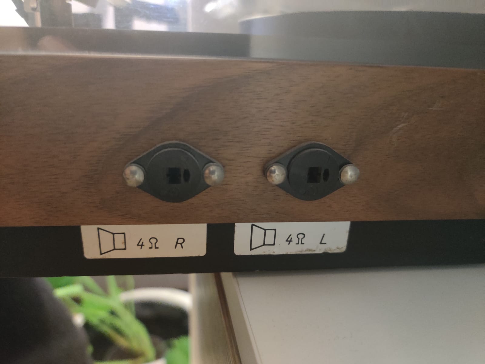

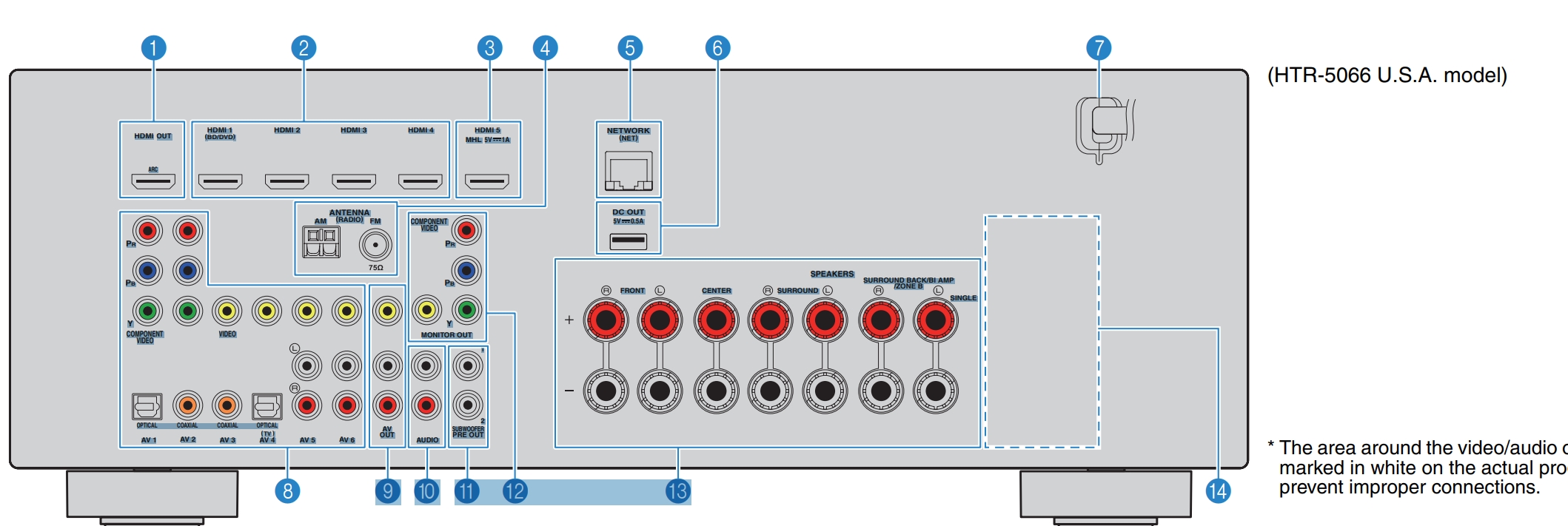

Zdravim,
netusi nekdo jeste dostanu zvuk ze stareho Tesla gramofonu do receiveru Yamaha? Prikladam foto konektoru na gramofonu a schema konektoru na receiveru. Rad bych to nejak po kabelu dostal do receiveru nasledne do reprobeden - napr vstup AV5 / 6 . Pripadne, a to by byla velka machrovina, videl jsem nejake krabicky ktere prevedou analog zvuk a bezdratove to poslou pres bluetooth do receiveru...jde neco takoveho?

Ten výstup na gramofonu je na bedny. To znamená, pokud to má v sobě zesilovač, tak to nemuže být kvalitní gramofon.
Ad bedny, ano ty jdou připojit ke gramu, ale jak to bude hrát....
Jak je tam pripojim? Ja uvazuji ze bych k tomu dal neco soudobeho. Zadnou redukci na tento konektor a treba cinch jsem nenasel.

Nepíšeš co je to za gramo. Pokud je teslácký gramofon označený třemi písmenky a prostřední písmenko je Z, tak ten gramofon je se zesilovačem.
http://www.oldradio.cz/gramof.htm
a) výstup na gramofonu je pro repráky, ale nic ti nebrání to zapojit do AV5 nebo AV6 vstupu (jen to bude záviset na nastavené hlasitosti na gramu a musíš udělat kabel).
b) určitě by nebyl problém do gramofonu přidat výstup na 2 CINCH (vzít to ještě před koncovým zesilovačem).
