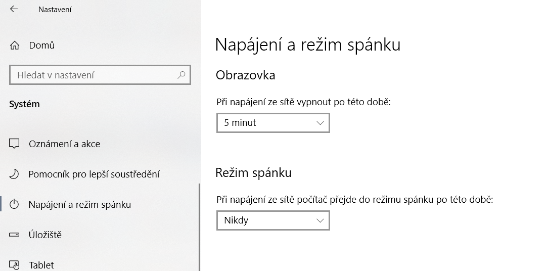

Zdravím.
Mám W10 Pro a nastaveno zhasínání monitoru po 5 minutách. Spánek je vypnut úplně. Viz přílohy. Monitor je EIZO CS270. Na monitoru je Power Save nastaveno On. Přesto monitor po nastavených 5 minutách nečinnosti nezhasne.

Co je na něm zobrazené ???
dsa 13.03.2021 15:38
dsa

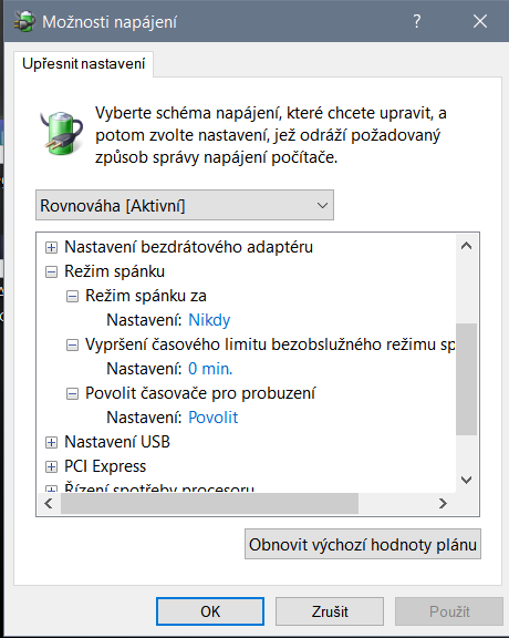

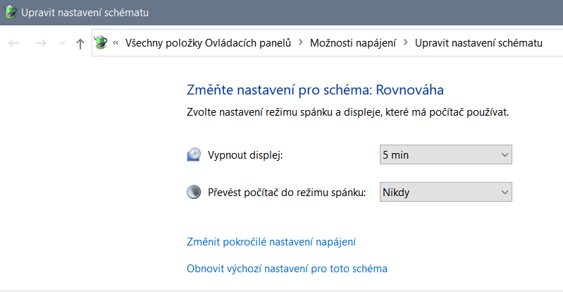

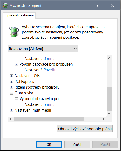

Ten obrázek a) je nastavení pro "Rovnováha", máš ale aktivní režim "Rovnováha" ??? Vlez do Nastavení…
dsa 13.03.2021 15:43
dsa
Je to stejné, jak v klasickém zobrazení.
