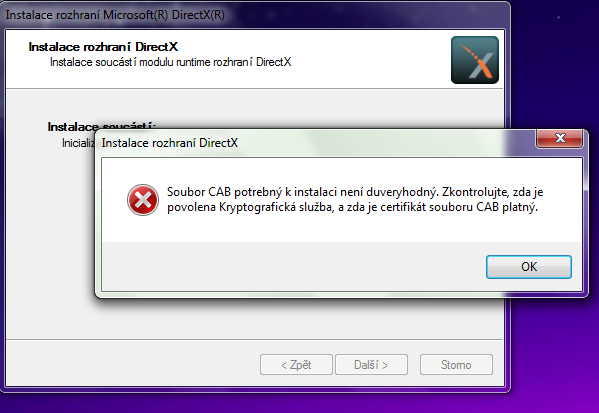

Directx instalace verze balíčku 9 (zakladní) nainstaloval ale novější už ne z chyb. hlaškou viz screen.

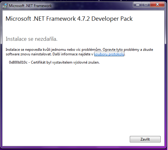

Net. FW nainstalováno do verze 4.0 - další instalace nepustí viz certifikát - viz sceen.

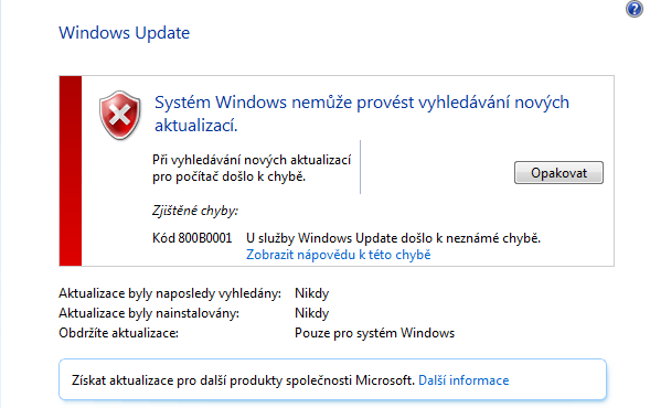

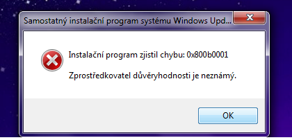

A konečně ty Aktualizace, nešlo mě stahnout přes WU tak jsem hledal na internetu a SP1 nainstaloval jako staženy z internetu (microsoft server) ovšem ani tak mě to nechce najít další aktualizace.
Nevíte v čem může být chyba? Instalace proběhla v pořádku bez chyb.

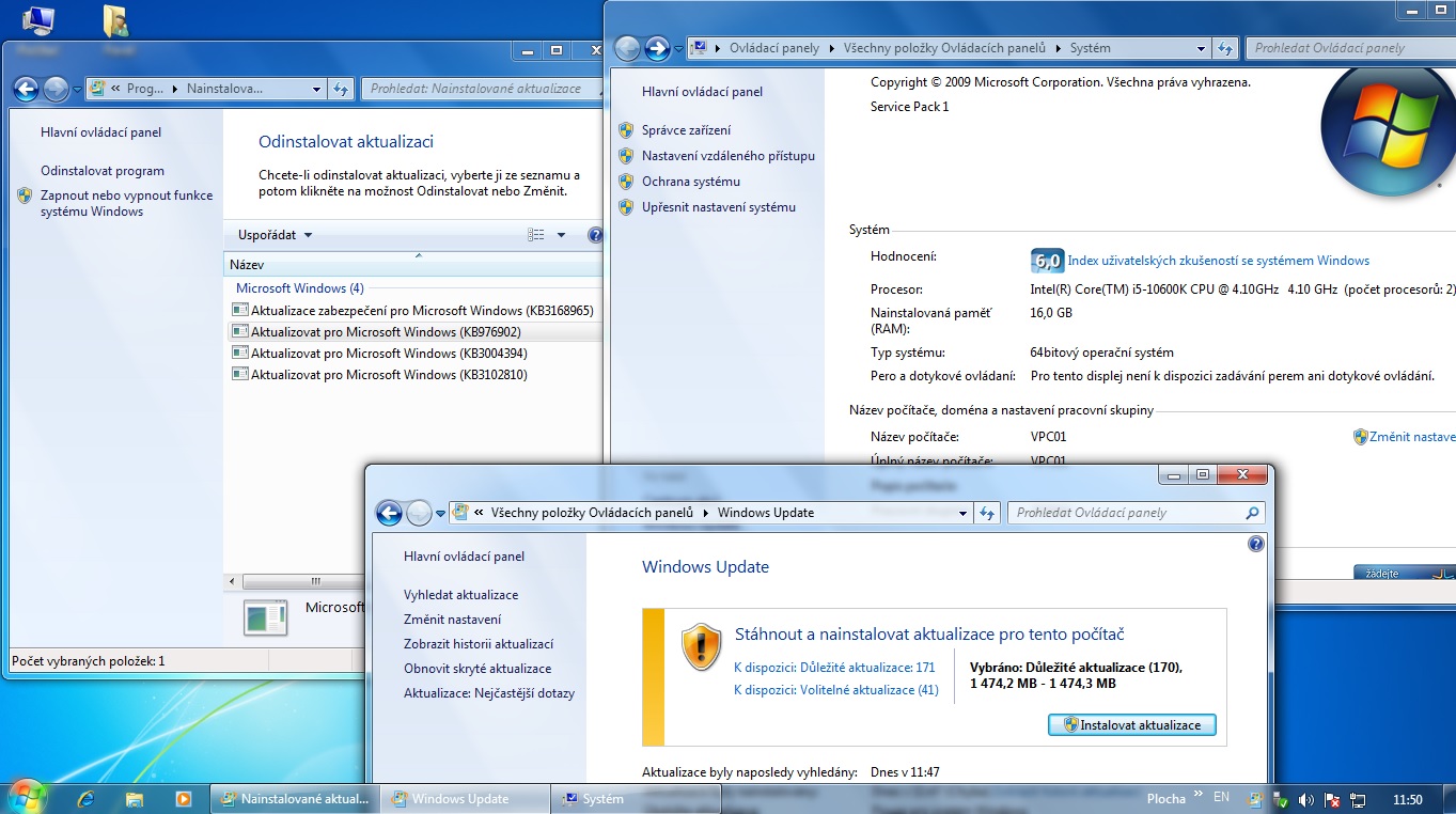

Stačí ti pouze tyhle 4 aktualizace, aby se rozjel win. update - teď jsem to raději ještě zkoušel:
Abox 20.03.2021 11:53
Abox
Nejde nainstalovat ani jedna.

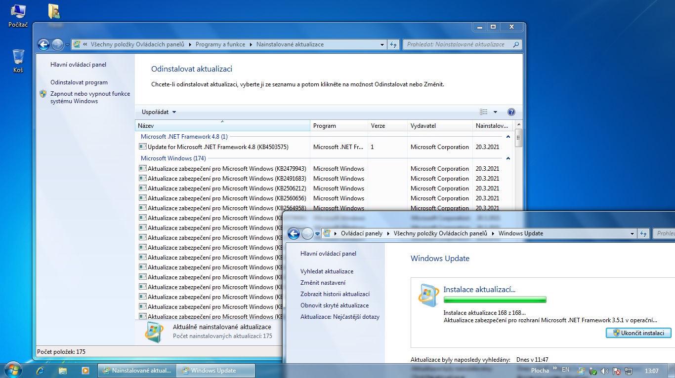

Zkusím jedno po druhém postupně snad něco z toho zabere, dám vědět :) Děkuji moc zatím za odpovědi :…
Warlos 20.03.2021 12:43
Warlos
Už to skoro bude :-)
