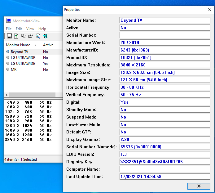

A ten EDID ti pise tedy co ? Mel by jsi videt neco jako :
![[92613-poradna-edid-png]](https://pc.poradna.net/files/92613-poradna-edid-png)

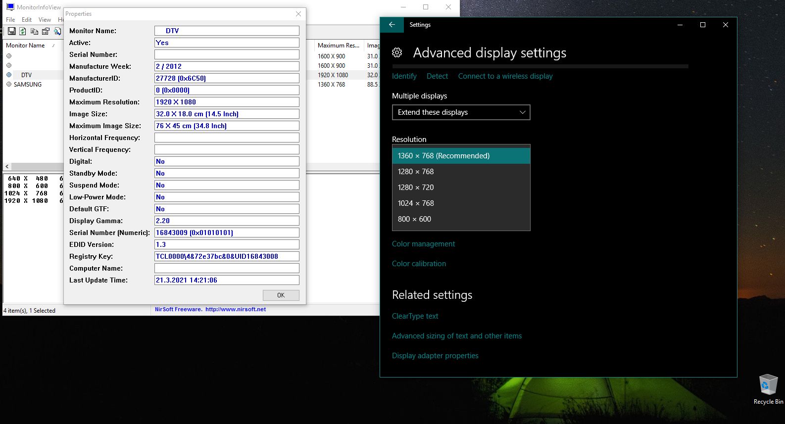

posielam screen, som z toho blazon.
Podle toho EDID by tvá TV pravděpodobně TCL mela při aktuálním zapojeni zobrazit až 1920x1080. Možná ho spatně přeložil Windows.
Zkoušel jsi to pres IntelGraphics nastavení ?
(jestli jsi instaloval ovladač primo z Intel, mel by jsi v rychlé nabídce najít Control Panel pro IGP tak rozlišení nastav v něm. Popřípadě rozliseni 1920x1080p vynuť, fungovat bude TV ti píše že ten signál veme )
V Intel nastaveniach takisto nejde vyššie rozlíšenie zvoliť. Ako vynutim vyššie rozlíšenie?

synacik? prepac, to urcite nie. 20 rokov nie, cca 28 rokov, od cias commodore 64 a atari 2600, cize zhruba tak. a ak pisem, ze je uplne jedno ktory je primarny a ktory sekundarny display tak to jedno je. problem je, ze utilita spravne zdetekuje rozlisenie fullHD, pri prvom zapnuti pc SA DA nastavit az 1900x1200!. Po restarte nic, maximalne sa da nastavit do Hd ready. a teraz rad.
